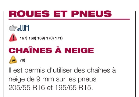

Bonjour j'ai une tipo sw 1.4. 120 en 17". Or dans le manuel j'ai ctu comprendre que l'on ne pouvait pas mettre de chaine sur les 17". Est ce bien ça ? De plus je ne voudrais pas ruiner mes jantes alu avec le sel... j'envisage donc de descendre d'une taille et passer en 16" avec les 205 55 r16 (jantes tôles + pneu hiver + chaine ). En achetant des jantes tôles dois je racheter des boulons ou ceux des jantes alu conviendront ?

Si la notice dit que la monte 17" de la Tipo est non chainable, c'est que c'est vrai et qu'il convient de suivre cette indication au risque générer de gros dégâts en cas de bris de chaîne!
Après il existe des chaînes frontale (K-Summit de chez Konig), donc sans retour derrière la roue et qui du coup sont compatibles avec la monte 17" de la Stilo
Chez Fiat, la visserie est la même que ce soit des jantes alliage ou tôle. ;)

Merci pour vos réponses. Sur ma doc les 15et 16" sont chainable en 9 mm mais ils ne parlent pas du tout des 17". Et mon concessionnaire fiat n'rn savait pas plus que moi ! Pour ma part là où je vais j'aurais forcément besoin des chaines donc pour être sur et pour ne pas abîmer mes jantes alu, je vais racheter un pack avec jantes toles. Mais pour toutes les personnes du forum si vous partez au ski penser à verifier ;)

Bizarre non, les chaînes 7mm sont des chaînes à très faible encombrement justement prévu pour les dimensions dites "non chainable" de certains véhicules. ;)
