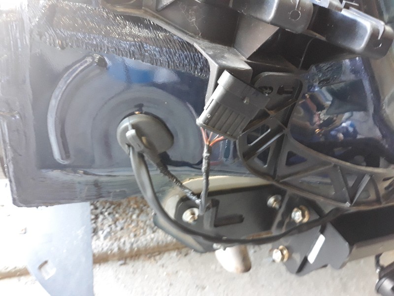

Bon ça y est...

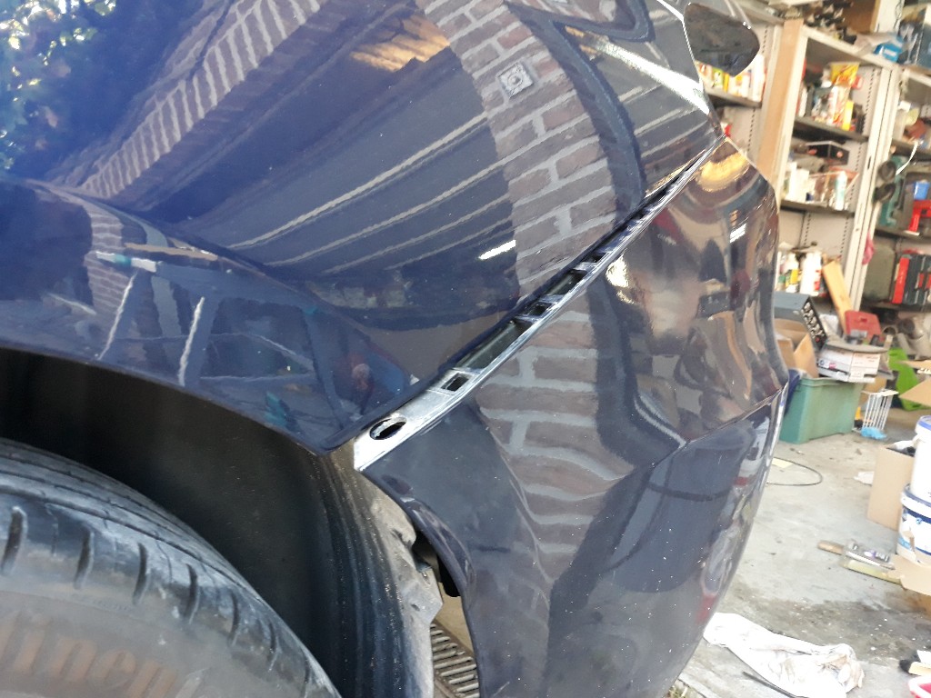

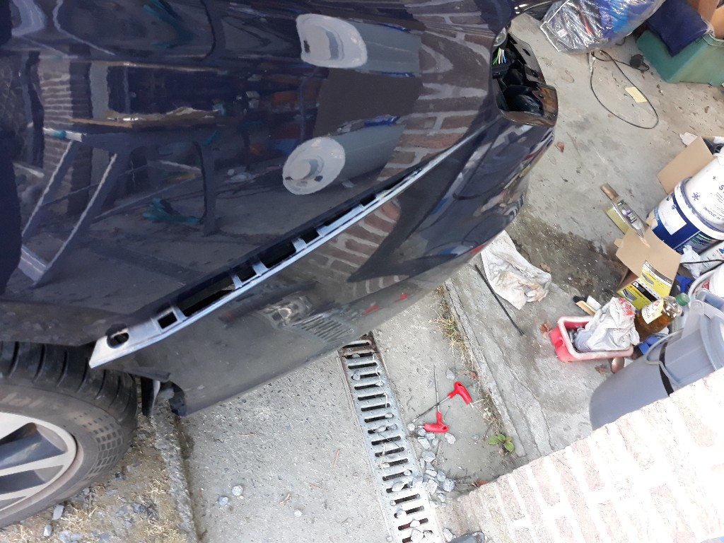

Me suis aussi lancé dans la pose d'un attelage pour ma 4 portes GPL..
Merci à ceux qui ont ouvert le chemin cela étant... j'ai longtemps cherché avant d'oser tirer sur les flancs de pare choc pour le déposer...
Je mets une photo pour les suivants
Attention aussi à penser à déconnecter le faisceau radar de recul a la dépose du PC..
Sinon perso j'ai pris un modèle polonais a 230 euros avec faisceaux adaptable et rotule démontable sans outil avec 100kg admissible à la flèche. Franchement cest de la bonne qualité , livre en 3 jours via ebay.
Ça se fait bien d'autant qu'un +12v en attente est dispo dans la boîte à fusible côté conducteur, y'a plus qu'à tirer le câble dalim fourni jusqu'au coffre
Le passage des fils se fait bien le long des seuils de portes et une masse est dispo dans la joue daile ARG ou j'ai de fait posé le boitier relai.
Il suffit de dégager la barre d'acier derrière le pc pour libérer les logements dans les longerons.. perso j'en ai chier car ça tenait super fort grâce au mastic
Comptez 3h tout seul pour une installation propre.
Bon courage!

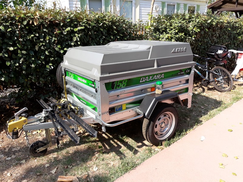

Je viens de faire 1200 km avec cet attelage et bien... impeccable! Ça n'a pas bougé d'un poil!
Côté conso par contre c la cata!
15 litres de gpl au 100 à 130 km/h sur waze... un gouffre cette caisse
Par contre super content des reprises... les 120 chevaux ne sont pas des poneys
Ma remorque était chargée mais bon... Ça fait bcp quand même.

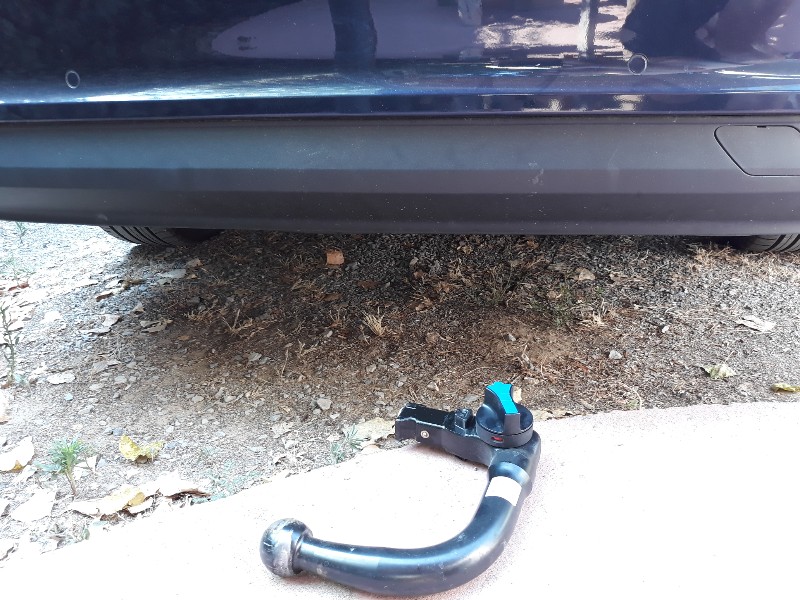

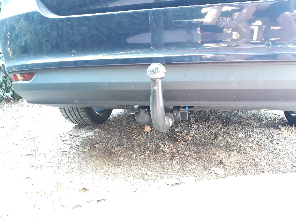

Une photo attelage monté, à noter que col de cygne déposé, le faisceau se rétracte dans le PC...et on ne voit plus rien
Et déposé
A plus

J'ai un peu hésité à l'idée de commander cet attelage et surtout le faisceaux relai qui nécessitait de repiquer sur mes feux ar mais en fait tout s'est bien passé et le boîtier interface est bien conçu (il dispose d'un câblage spécifique pour gérer le fait que code et route soient gérés par la même ampoule en modulation de frequence ce qui est remarquable au regard du tarif)
Les détracteurs crieront au scandale a l'idée de pincer le faisceau d'origine avec des crocodiles mais honnêtement ça fait propre et puis ça peut s'enlever..
Pour ceux qui souhaitent faire la même chose c'est un modèle R57V avec faisceau multiplexé de chez AUTO HAK.
