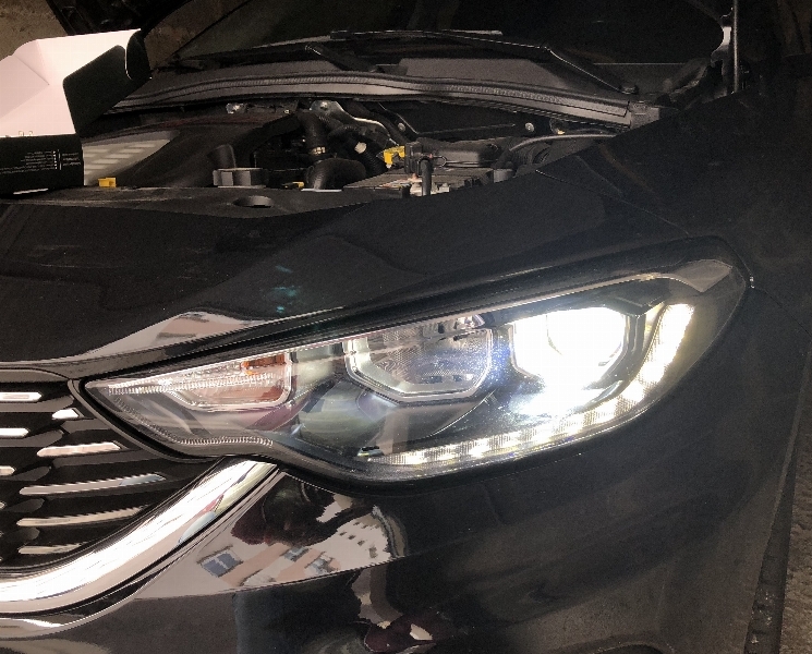

Messagepar William » lun. 19 mars 2018 07:09
Et voilà pour moi les feux de croisements ! Merci à madininaoursa pour ses photos du montage qui m'a permit de les installer tranquillement :D :D

merci à tous pour ce forum très interessant...(en particulier à michel, jeremy, William et Madi)
par contre, en résumé, il faut acheter quoi pour changer ses ampoules d'origines?
William ta photo (avec LED de jour et croisement) a un excellent rendu...
tu as acheté quoi finalement? (aucune erreur ODB?)
peux tu mettre les liens d'achat

Pour les feux de croisement j'ai pris cela ( H7) : https://www.amazon.fr/gp/product/B071F5S9GY/ref=oh_aui_detailpage_o02_s00?ie=UTF8&psc=1
pas d'erreur ODB ;)

Sachant que moi j'ai une 5 portes Loung, j'ai acheté celle-ci comme celle de michel, feu de croisement: https://www.ebay.fr/itm/2X-Nighteye-H7- ... 2749.l2649
J'ai pris aussi les antibrouillard est pas un seul problème non plus, j'attends l'arrivé des feux de route et feu de recul, ainsi que pour mettre du full LED dans l’habitacle
Antibrouillard: https://www.ebay.fr/itm/110W-20000LM-H1 ... 2749.l2649
Feux de routes (pas encore reçu, origine chine): https://www.ebay.fr/itm/90W-9000LM-CREE ... 2749.l2649
Feu de recule (pas encore reçu, origine chine): https://www.ebay.fr/itm/2x-Xenon-White- ... 2749.l2649
Pas une seul erreur ODB, l'installation est assez simple. Celle-ci sur eBay niveau prix son imbattable et tu reçois très rapidement, en 3 jours c'est reçu.
