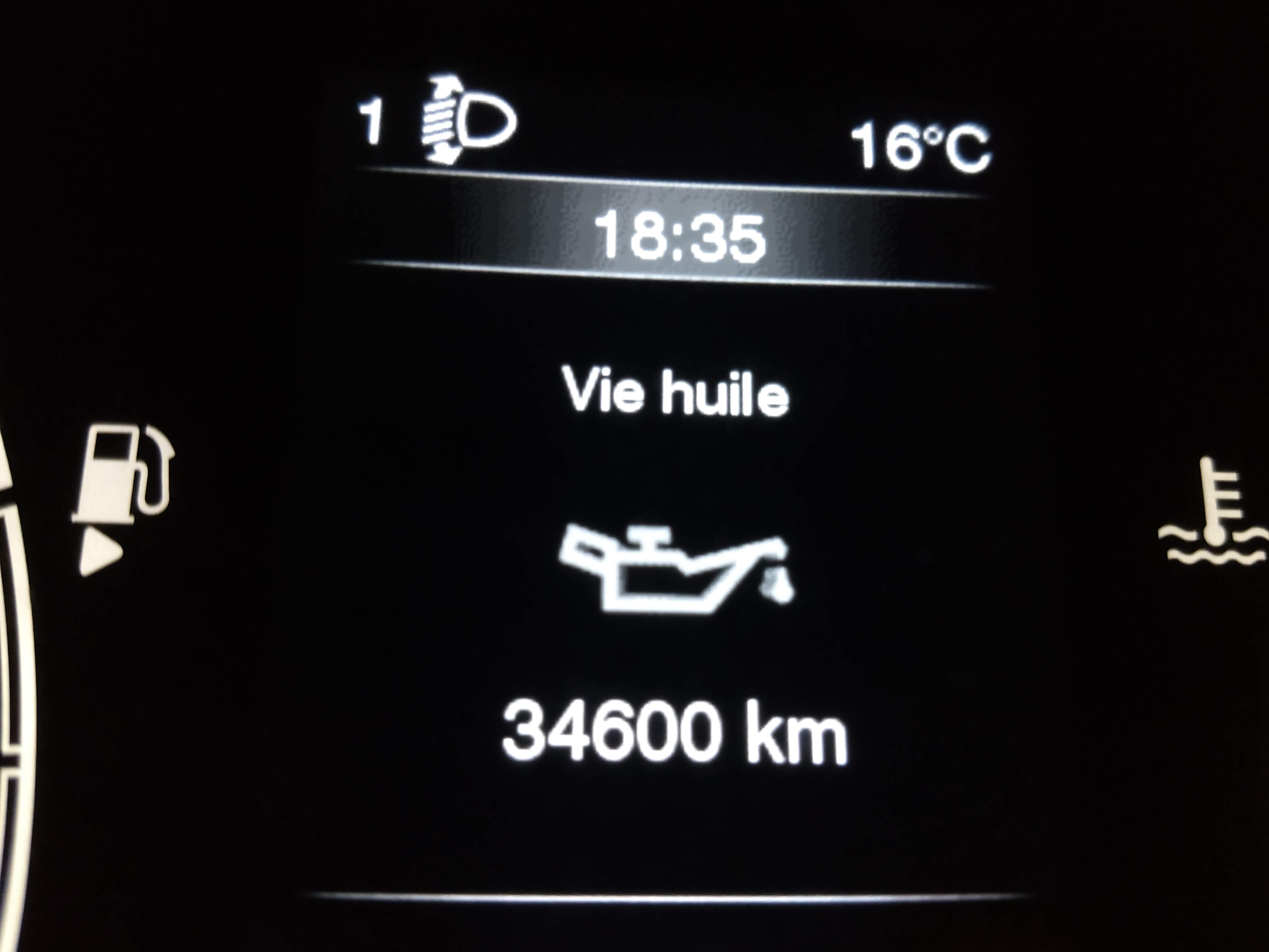

Dans l'odb, il y a des infos de batterie et la vie d'huile qui est une indication théorique.
Je vois pas je confond avec la température, as tu une photo stp ?

Messagepar madininaoursa » ven. 25 sept. 2020 18:47
