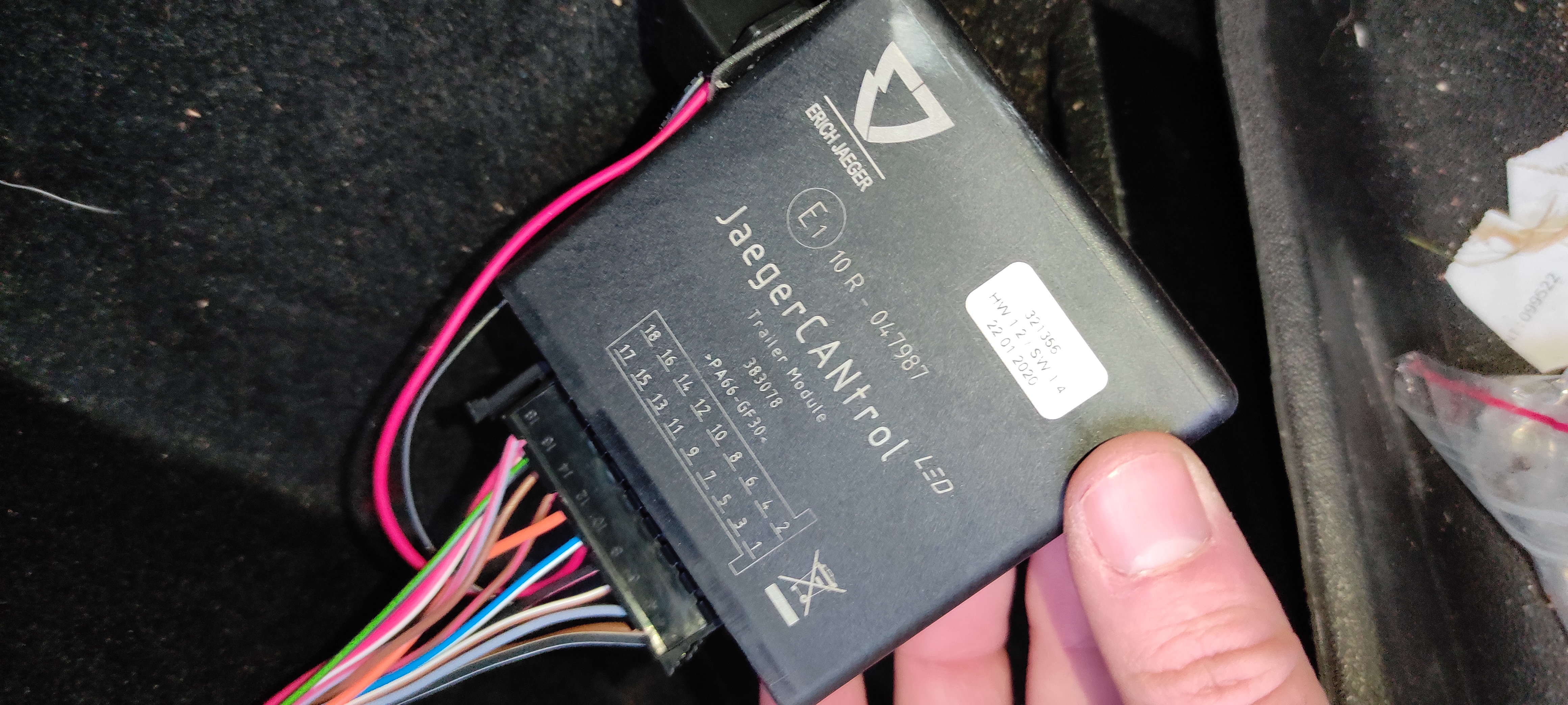

J'ai une Fiat Tipo 2 SW 1.3 JTD, j'ai fait poser un attelage chez Norauto il ya un peu plus d'un an. A peu près depuis cette date, hasard ou pas, j'ai ponctuellement de gros problèmes d'electroniques (surtout quand il fait humide a priori).
C'est a dire que parfois en roulant j'ai tous les voyants qui s'allument, frein a main, hsc, Hill contrôle, airbag, direction assistée etc, un vrai sapin de Noël.
Aujourd'hui j'ai trouvé votre forum, et jai accédé au boîtier faisceau, de la marque Jaeger.
Comment vérifier si tout est correctement branché quand on est pas électricien ? :D Et j'ai deux fils qui partent du boîtier sur le côté dans un autre minuscule boîtier, a quoi il sert ce petit truc ? Merci. Je cherche toutes les pistes possible.

Salut
Ça fait très longtemps que j'ai posé le mien donc pas de souvenir du câblage
Par contre le petit boîtier permet de signaler une lampe HS
J'ai le souvenir qu'il sonnait lorsqu'une ampoule de clignotant était HS sur la remorque
