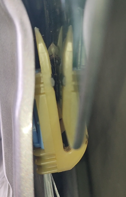

Avant de tout démonter pour remplacer ce qui est défaillant, j'aimerais savoir COMMENT TIENT LA VITRE DANS LE DISPOSITIF. Une pince en plastique est visible mais j'ignore s'il suffirait d'y recoincer la vitre. (il y a une photo dans un post, mais on ne distingue pas bien les composants de la pince).

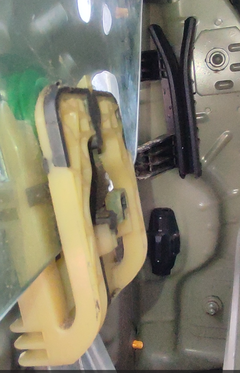

Voilà, je viens de regarder comment tient la vitre mais je n'arrive pas à comprendre comment la sortir de la "pince".
J'ai peur d'éclater celle-ci ...
J'ai essayé de tirer la vitre vers le haut en maintenant la pince. Y aurait-il un trou dans la vitre au travers duquel une cale passe ?

J'ai trouvé. J'ai fait basculer la pince vers la droite ...
(Le câble a fait des tours autour de la roue dans le boîtier)
