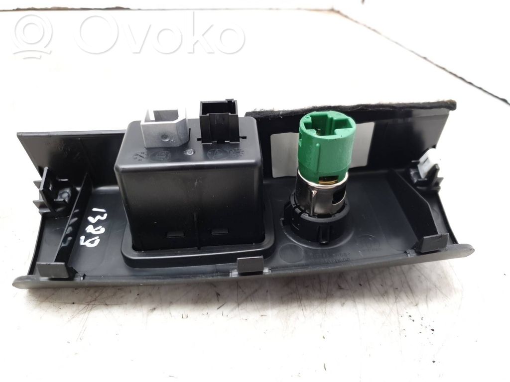

Quelqu'un peut-il m'expliquer comment démonter le bloc USB + prise Aux + Prise 12V qui se trouve sous les boutons de clim au niveau de la console centrale.
J'ai tous les outils en plastique nécessaires mais ça bloque et je n'ose pas tirer trop fort pour ne rien casser..
Merci à vous pour votre aide.

Je n'ai pas su faire autrement qu'en tirant. Et en fait, il est clipsé, donc on peut le remettre ensuite.

Il est simplement clipsé avec 2 agrafes à droite et à gauche et 3 clips en bas.
Par contre les agrafes blanches sont assez raide à déclipser... j'ai dû tirer assez fort pour retirer le cache de boite à fusible sous le volant.
