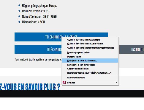

Téléchargement de la carte : OK
Téléchargement de la licence : bug?
Êtes-vous arrivé à la télécharger?
Merci.
David37
Messages : 6
Enregistré le : mar. 1 nov. 2016 09:34
véhicule : fiat tipo sw
Re: Mise a jour des cartes avec Uconnect 7"
Messagepar David37 » dim. 29 janv. 2017 13:17
pour le fichier licence : avec Mozilla - clic droit sur fichier licence - et - enregistrer la cible du lien sous
moi c'est fait et installation ok dans la voiture
par contre le moteur doit tourner 1h10 pour faire l installation ! :x ( il peuvent mettre le star end stop ça fait rire :lol: :lol:
bon pour l installe pas de problème, une clé USB formater en fat 32 et les fichiers dessus
bon installation et bonne route

Effectivement entre temps j’avais trouvé cet astuce, mais merci beaucoup pour cette confirmation détaillée.
Le moteur doit réellement être en route pour que ça fonctionne où juste le contact?
Clé USB en fat 32 obligatoire?
Merci.

Mise à jour effectuée, c'est long, long...Mais ça fonctionne!
Clé USB formatée en FAT 32 sinon non reconnue.
