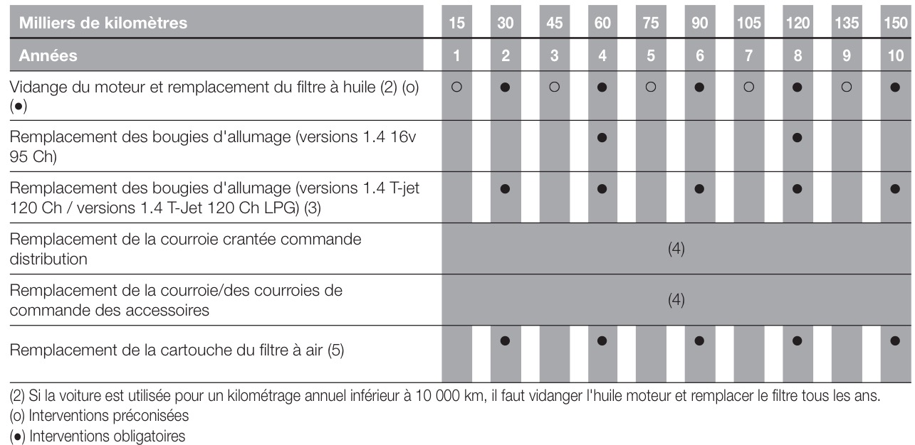

Ma réponse va certainement pas te plaire mais : tout est écrit dans le plan d'entretien programmé sur la notice de ta voiture!!! Bah... oui il y a plein de chose à apprendre quand on lit la notice...
Mais bon je vais pas être trop peau de vache, la révison des 15000km et/ou 1 an comprend la vidange avec filtre à huile et le filtre d'habitacle principalement!

Si tu reprends le plan d'entretien programmé dans la notice pour les motorisations essence, la vidange moteur + filtre à huile est juste "recommandé" et pas obligatoire à la visite des 15.000km ou 1 an!
C'est vrai que pour certains ca peut-être une bizarrerie car pour eux révison = vidange, pour d'autres ça les confortent dans l'idée que la vidange se fait tous les 30.000km donc un coût moindre à l'entretien.
