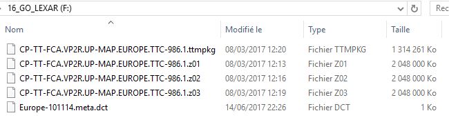

J'ai reformaté en FAT32 le 16 Go... & réinstallé les 5 fichiers: pareil rien ne se passe ! :x

Attention il faut que ta clef USB soit exempt de tout autres fichiers! Et il ne faut pas mettre les fichiers de mise à jour dans un dossier! ;)

Mince, j'ai respecté tout cela... :| Regarde:
