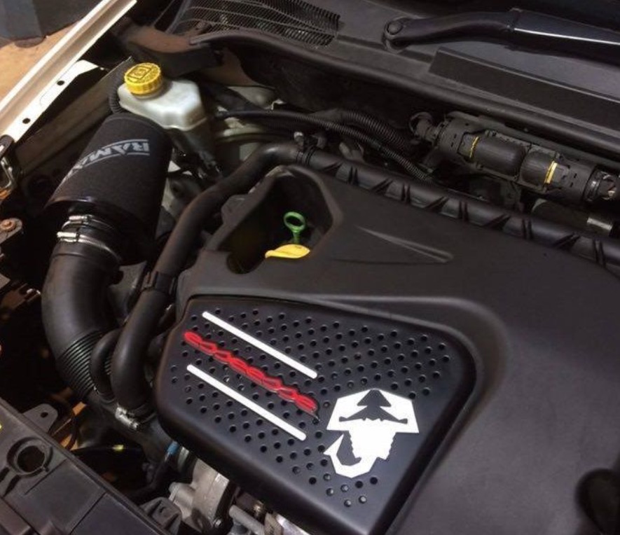

Je viens d'aller voir mon chef meccano a la concession et il me dit que la reprog peut ce faire mais par contre en cas de pepin des expert de fiat peuvent faire des recherche poussé et du coup faire sauter la garantie, par contre pour le kit d'admission directe la il avais les yeux qui brillait des que je lui en ai parlé il ma dit qu'il n'y avait aucun soucis a le monté a part qu'il fallait le monter avant le capteur je crois!
Aye la Fiat Tipo 4 portes 1,4L 16V easy bleu méditerranée
- Messages : 2647
Re: Peut ont booster le moteur naturellement
Hum... un petit kit admission!
Il y a plus qu'à contrôler la compatibilité avec ceux prévu pour Grande Punto Abarth...
