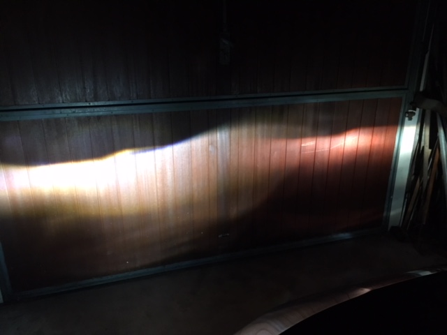

Michel tu as des photos de tes phares avec les led ? elle éclaire mieux que les Halogène d'origine ?
Re: Tipo 4 portes led
Messagepar Michel » ven. 23 févr. 2018 21:35
C'est ça que tu veux?
La différence d'éclairage est sans aucune comparaison et pour rien au monde je remonte mes anciennes ampoules halogènes! :mrgreen:
