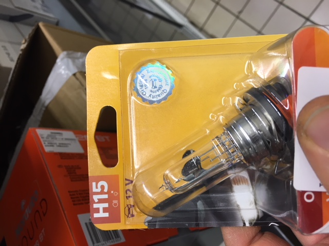

Je viens de recevoir au boulot des ampoules H15 pour un client... en fait c'est une bête ampoule double filament sur le même principe qu'une H4 mais en verrouillage 1/4 de tour.
Donc pas impossible de trouver des ampoules LED, il faut juste en trouver avec la double fonction "Lo/Hi"! ;)
