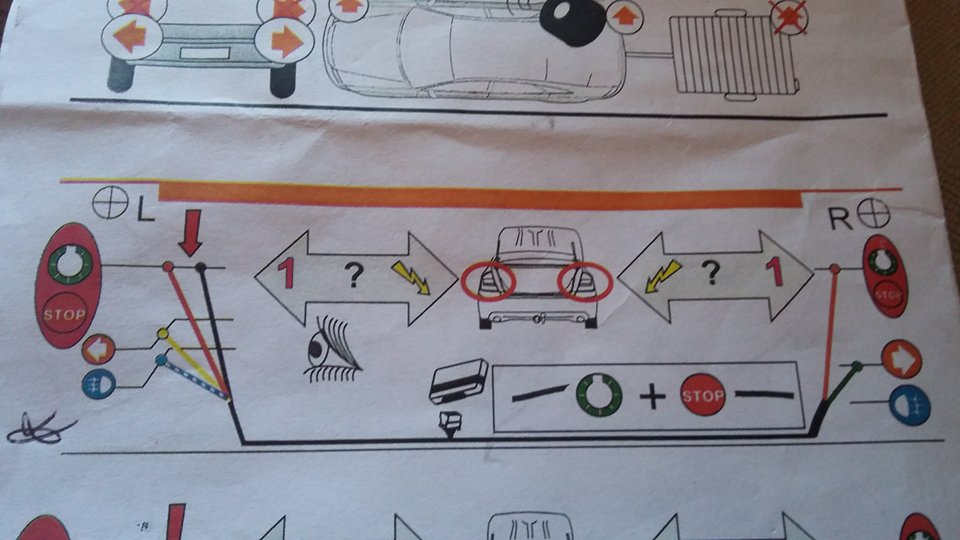

Voila J'ai trouvé
coté conducteur
fil vert liseret marron veilleuse freins
fil bleu liseret blanc clignotant gauche
noir masse
coté passager
fil rouge liseret vert veilleuse freins
fil bleu liseret blanc clignotant droit
noir masse
feu de brouillard des deux coté meme couleur soit fil gris liseret marron
reste a vous de brancher votre boitier pour moi c'est ça
il ne me reste plus qu'a faire arriver mon fil positif a la batterie mais je ne vois pas par ou le faire passer au niveau du tablier moteur
coté conducteur
noir masse
coté passager
noir masse
- 19756267_1240276956095398_1121067585_n.jpg (80.66 Kio) Vu 13680 fois
Modifié en dernier par krist56 le jeu. 13 juil. 2017 09:10, modifié 1 fois.
- Messages : 2636
Re: shema electrique des feux arrireres tipo 5 p
Tu as forcément un passage de cable dans la cloison pare-feu derrière la boite à fusibles en général! Regarde côté compartiment moteur tu devrais trouver un départ de câblage vers l'habitacle...
