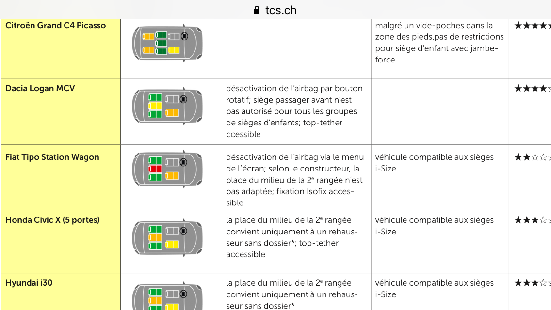

On aimerait investir dans un Fiat Tipo Station Wagon prochainement. On a deux enfants et dans l'éventualité d'avoir un troisième ...
On aimerait savoir si on peut caser 3 sièges auto derrière (au mieux 2 rehausseurs avec dossier + 1 cosi ou au pire 1 rehausseur avec dossier + 1 sans + 1 cosi) ?
D'après un document que jai trouvé sur internet c'est pas possible :(.
Aujourd'hui on a une C5 II et franchement la place du milieu au secours... la vu les photos de la banquette arrière j'ai peur que ce soit pareil mais les sièges ont quand même l'air moins "backés". Je vois pas trop l'intérêt d'acheter une voiture aussi grande pour ne pas avoir 5 vraies places.

Non impossible d'y mettre 3 sièges auto sur la banquette arrière de la Tipo... ou alors 2 petits rehausseur et un siège auto... mais v'là la galère pour boucler les ceintures!
Dans ton cas tu n'auras pas le choix de devoir te diriger vers une voiture avec une banquette arrière à 3 sièges indépendant comme sur certains monospace... mais de mémoire tu ne trouveras aucun break avec cette configuration.
