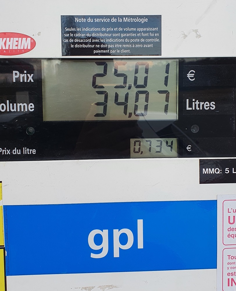

Voilà le tarif dimanche dernier chez Total Access !
