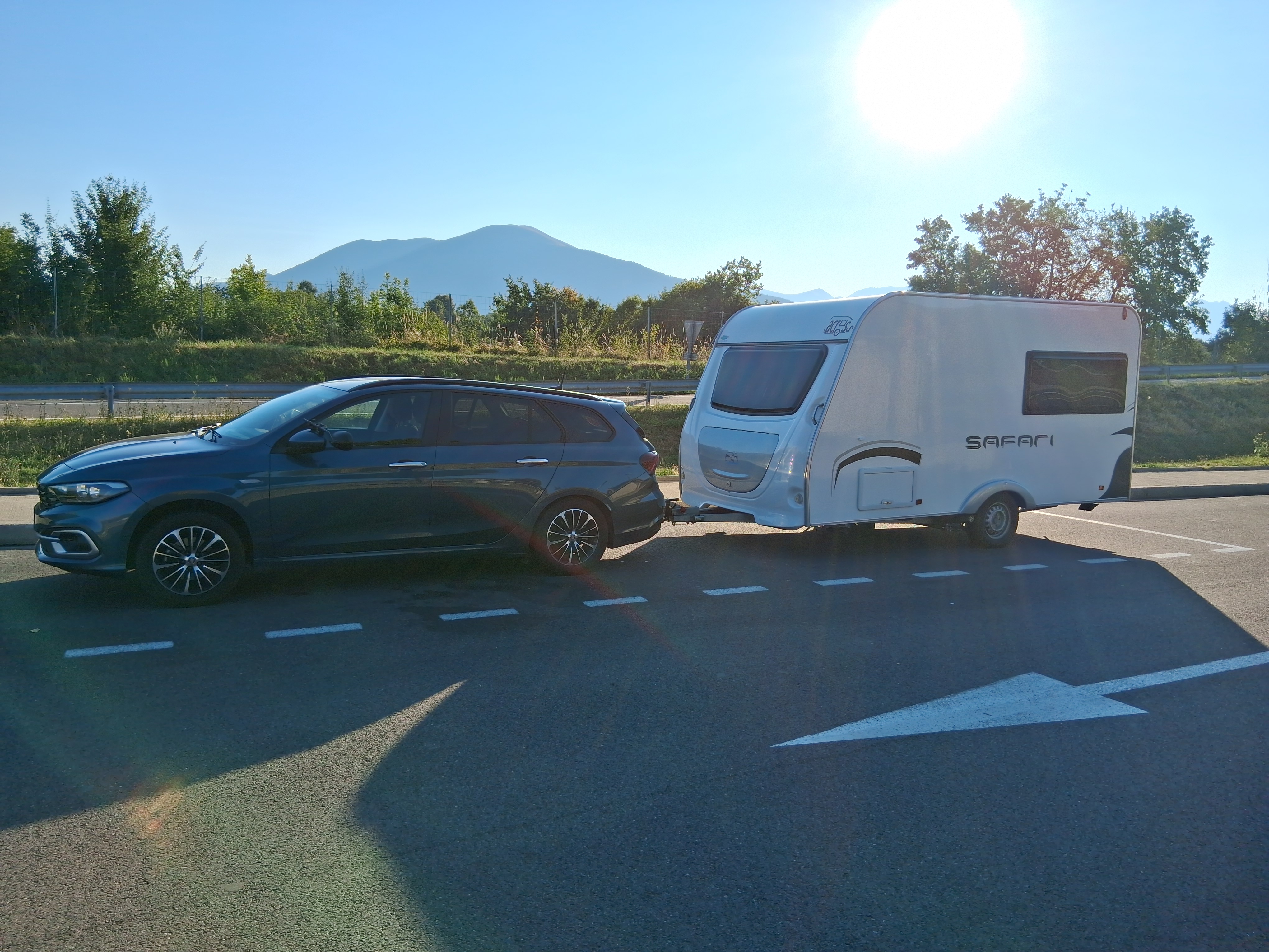

Bonjour, :)
Retour de ma Tipo 1.5 Hybrid en traction après un peu plus de 2000km sur de l’autoroute, nationale/départementale et des cols de montagne.
Le moteur tracte bien il est très souple même à 2000tr/min et reprend comme un diesel.
Sur autoroute à 102 km/H compteur, il tourne à 2300tr/min en 7ème et si ça monte la boîte automatique rétrograde très rapidement pour maintenir la vitesse (2800tr/min en 6ème pour les pentes de 3 à 5% et 3300 tr/min en 5ème pour les pentes à 5 à 8%).
La consommation tourne entre 10 et 13 L/100km.
Sur les nationales et départementales, aucun soucis grâce à la boîte automatique et la bonne allonge du moteur essence pour les relances et sorties de rond point, voire les dépassements.
La consommation tourne entre 7 et 10 L/100km.
La tenue de route est meilleure que sur mon ancienne Tipo car la suspension arrière est plus dure.

Suite des photos

Bonne vacances !!! par contre avec la caravane , la conso explose ...

Bonjour, :)
Oui la consommation explose, mais c’était pareil avec la Tipo 1.3D de 95cv (je passais de 4.0-4.5L/100km à 9 à 11L sur autoroute) mais avec un confort de conduite moindre.
Et en vacances, sur départementale en conduite cool car vacanceset visites, j’ai consommé entre 4.4 et 4.8L/100km. ;)
