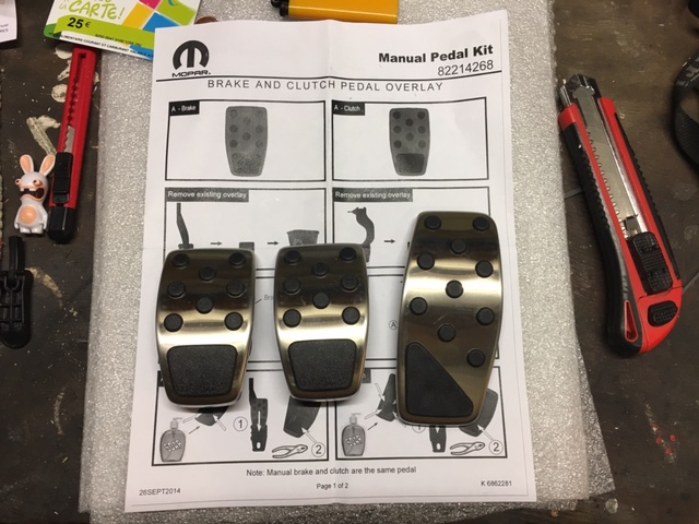

Michel a écrit :Moi je suis déçu... il n'y a pas de pedalier sport dans le catalogue... mais je pense avoir trouvé la parade... dans le catalogue de la 500X et Jeep Renegade! :mrgreen:
Par contre j'aurais besoin d'aide et que les rares membres à avoir reçu leur Tipo jettent un œil à leurs pédales voir si elles sont fixés pareil que sur les 500X et Renegade?
Merci de votre aide les gars! :D

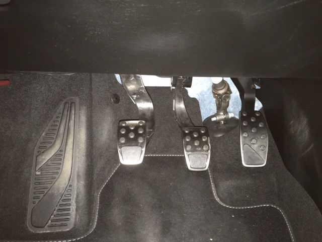

je confirme que c'est ok
monté sur ma tipo aujourd'hui
acheter sur ebay pour moins de 100€ au usa

Saligo!!! Tu avais pas le droit! Tu m'as grillé sur le fil du rasoir... je viens de recevoir les miennes ce matin! :mrgreen:
As-tu eu un peu de mal à clipser la pédale d'accélérateur?

Non celle là passe encore mais les 2 autres savon conseiller vaseline encore mieux que c est dure à rentrer.
Mais ça donne très bien et même quand tu crois que c'est bon tu es as la moitié du chemin je regardais avec un miroir pour voir si j étais bien rentré j'ai pris une pince avec un bout de plastique pour les enfonce à fond

Alors franchement pour les monter ça va... j'ai un peu galeré avec le couvre pédale accélérateur pour mettre correctement les clips sur la pédale, pour les 2 autres avec un bon coup de WD40 et une pince pour tirer la languette derrière les pedales c'était fait en 10 minutes!
Non là où j'ai galeré c'est pour enlever les couvres pédales caoutchouc de l'embrayage et du frein... j'ai bien dû lutter pendant 3/4 d'heure avant de réussir à les ôter! A un moment j'ai cru que j'allais y aller au cutter pour la découper mais non à force de persévérance et de patience c'est venu! ;)

Ha ta réussi à les préserver moi ils sont à la poubelle toutes les 2 j ai couper à la pince coupantes j arrivais vraiment pas au bout de 20 minutes :twisted:
Pou les photos je vais les mettre du week-end car comme j'ai reçu ma voiture aujourd'hui je les ai monté le jour j
