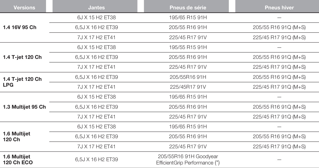

Je relance le sujet car actuellement en 225 45 17 j aimerais acheter des jante toles genre sur le bon coin mais comment savoir si la jante tole correspond bien à la tipo !!
Ps je vais descendre sur du 205 55 16
Merci d avance pour vos conseil :D :

Je sais pas ce que vous avez tous avec les notices à pas vouloir les lires... car toutes infos que vous cherchez y sont la plupart du temps... donc voilà les dimensions requises pour les jantes et les pneus pour faire un pack roues hiver...
Bref, concernant les jantes, je vais donner un complément d'information pour guider dans vos recherches de jantes compatible, il vous faut trouver des jantes en entraxe 5x98 avec un alésage central de 58,1mm, concernant les dimensions des jantes la largeur devra être entre 6" et 7" pour les jantes de diamètres 15" et 16". Concernant le déport ("ET" ou "offset") il devra être entre 32 et 42... pas plus pas moins sinon ça risque de poser problème au niveau des passages de roue.
Si jamais vous vous dirigez vers le marché de l'occasion, attention à bien être attentif l'origine des jantes, toujours savoir sur quel véhicule elles étaient monté!
Clairement si vous cherchez des jantes pour votre Tipo, il faudra trouver des jantes qui étaient montés sur des Alfa 147 ou 156 ou GT voir GTV (pas la vieille GTV6 hein!?!) ou sinon Fiat 500L! Si ca vient d'un autre véhicule que ceux que j'ai cité, vous pouvez oublier direct ça va pas le faire!
Aussi, bien vérifier au touché que les jantes ne présente pas de défauts au niveau du voile (pas de présence de plat ou alors minime) et que la peinture ne soit pas boursouflé au niveau des talons (risque de problème d'étanchéité).
Enfin dernière chose, si vous vous dirigez vers des jantes alliages adaptables (autre que origine Fiat ou Alfa Roméo), vérifiez bien à avoir les bagues de centrage ainsi que la visserie qui va avec les jantes...
Voilà, je pense avoir tout dit...
PS : Respectez toujours les dimensions pneumatiques indiqué par Fiat en fonction de votre motorisation!
