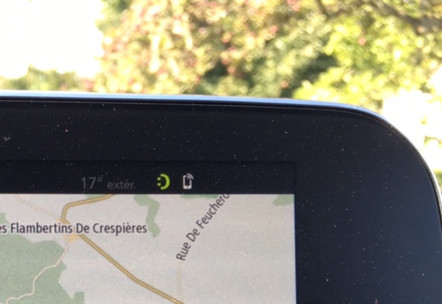

Messagepar Michel » mar. 12 sept. 2017 22:07
Bon je sors cet après-midi de la concession de Rambouillet où j'ai demandé spontanément à faire une mise à jour du firmware de mon UConnect LIVE 7" vu que j'ai n'ai jamais eu de lettre de rappel et que mon Uconnect n'arrête pas de planter de façon quasi-quotidienne...
J'en ai eu pour à peu près 1 heure d'attente, très bon accueil dans cette concession au passage!
Bon j'ai remarqué quelques petits changements, le Uconnect est plus réactif au démarrage (allumage de l'écran) et le petit icône du téléphone a changé lorsqu'il est en transfert de données via l'application Uconnect...
Par contre je n'arrive plus accéder au menu caché du Uconnect... :?
Reste plus qu'à voir à l'usage si mon Uconnect continue à planter comme il le faisait jusqu'à présent. :)

Messagepar William » dim. 17 sept. 2017 08:56
Michel a écrit :Bon je sors cet après-midi de la concession de Rambouillet où j'ai demandé spontanément à faire une mise à jour du firmware de mon UConnect LIVE 7" vu que j'ai n'ai jamais eu de lettre de rappel et que mon Uconnect n'arrête pas de planter de façon quasi-quotidienne...
Michel, pourrai tu donner la version de ton Uconnect car le mien est en 6.7.5 et vu qu'on à le même version matériel de l'autoradio j'aimerai savoir si la semaine prochaine en revenant de vacances je vais faire un petit tour au concessionnaire.

Messagepar luca6182 » dim. 17 sept. 2017 09:27
Ce n'est pas la version du uconnect mais des applications. Aide toi de ça pour trouver la version que tu as
