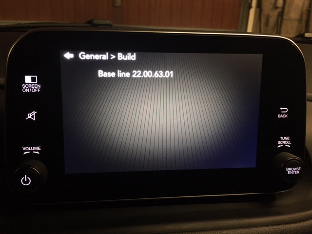

J'ai enfin réussi à rentrer dans le menu caché et donc la concession Fiat m'a inséré la version 22.00.63.01... donc la meme mise à jour que Luca6182 a trouvé sur le net!
En tout cas voilà presque 1 semaine que je tourne avec cette mise à jour et je n'ai toujours pas eu de bug d'écran noir au démarrage ou le système qui plantait en cours de fonctionnement... donc voilà un correctif qui fait son boulot! :)
