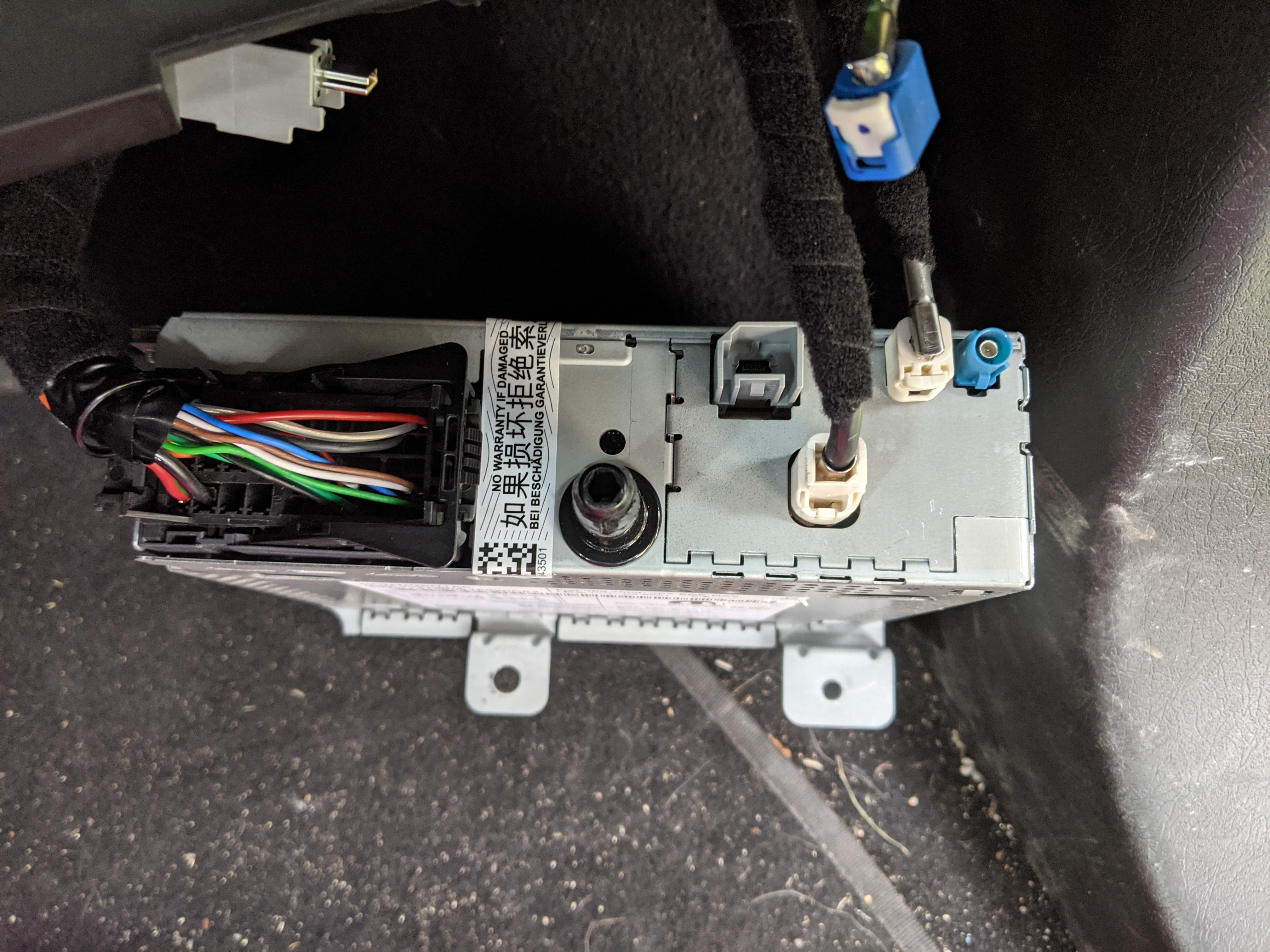

Une fois démonté la console centrale, on se retrouve avec un truc de ce genre :
Face avant
* Connecteur vert : TBD. Inutilisé, débranché
Face arrière
* bidule noir : très certainement le fusible
* connecteur noir tout à gauche : débranché pour le connecter à l'adaptateur. On doit cependant garder quelques connexions sur l'autoradio d'origine pour garder un max de fonctionnalités :
* Alim
* H/P : TBC bip du park assist
* CAN : TBC
* prise grise au milieu en haut : entrée USB, à connecter au nouvel autoradio

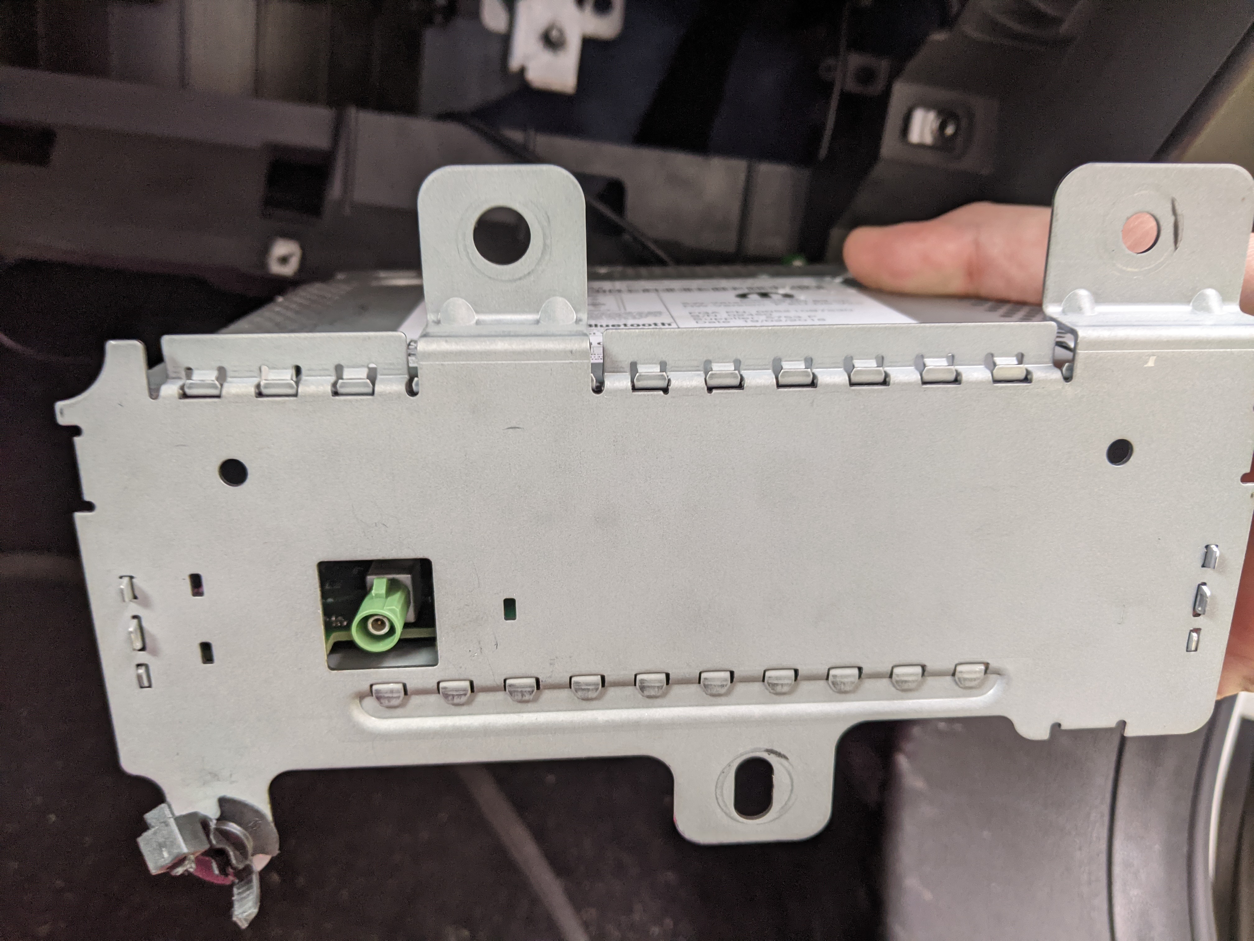

* connecteur blanc en dessous de l'USB : connecteur 4 broches vers l'écran. Le laisser accessible si on veut garder l'écran
* connecteur blanc en haut à droite : antenne FM : à connecteur au nouvel autoradio
* connecteur bleu en haut à droite : antenne gps : laisser branché ( pour garder la mise à jour auto de l'heure

Pour l'antenne FM, il s'agit bien d'un connecteur Fakra. J'ai reçu mon "ANTENNE FAKRA Male DIN Male PSA VAG" et c'est compatible.

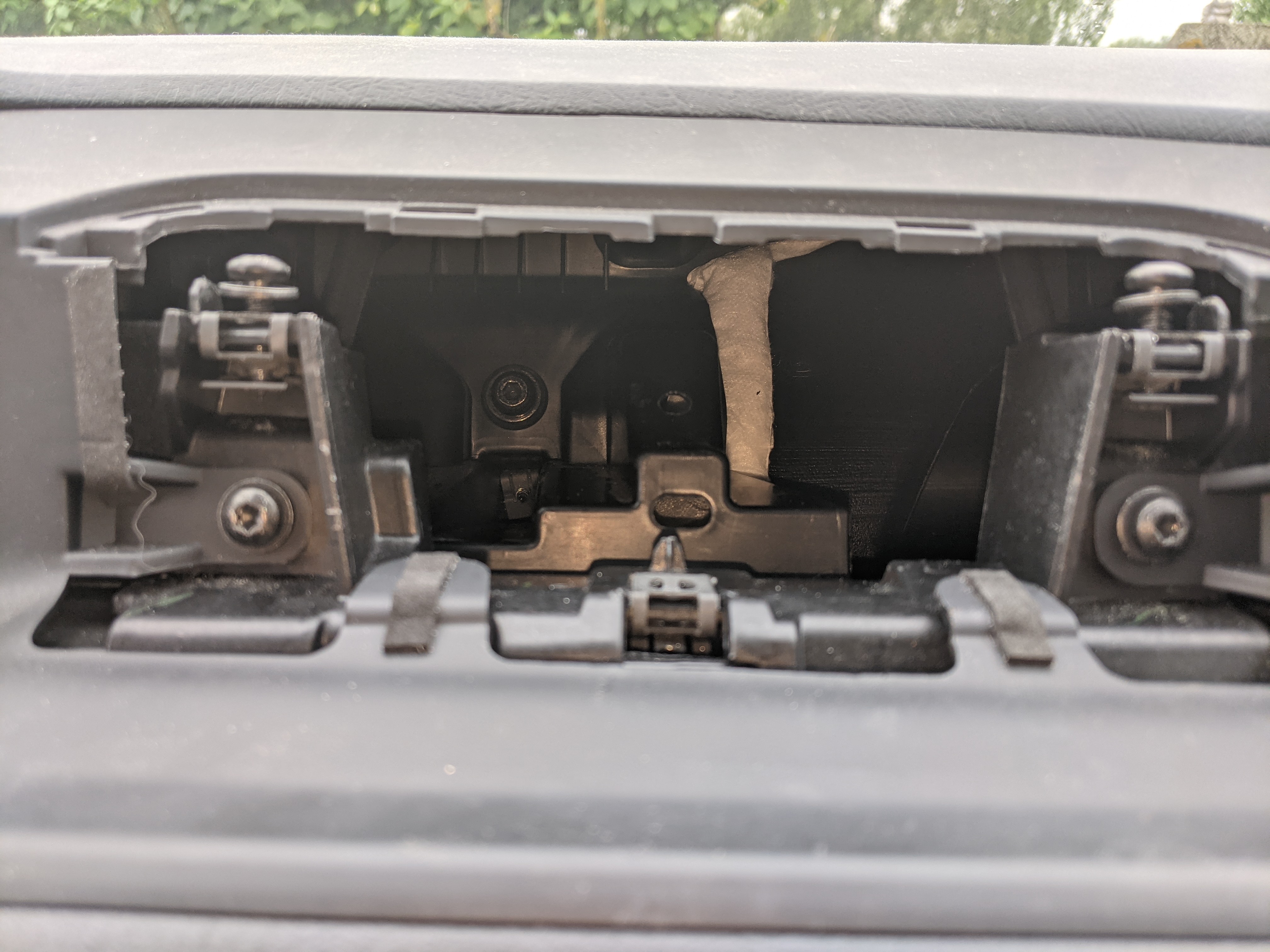

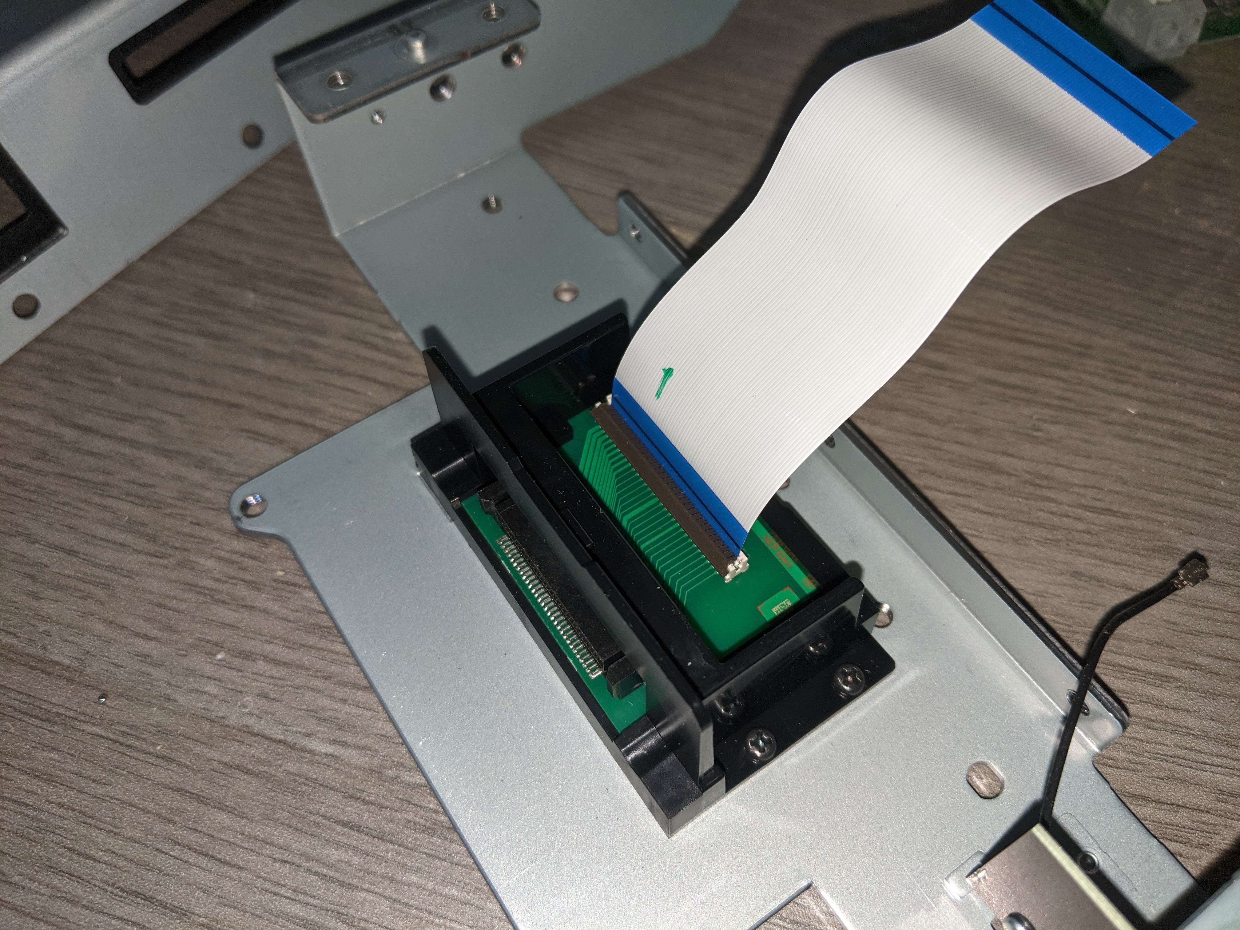

Alors ce matin, je me suis intéressé à la partie pas trop rigolote : comment caser l'autoradio.
J'ai d'abord démonté l'écran Uconnect pour voir c qu'il y avait derrière. Et comme je m'en doutais un peu, c'est plutôt petit.
Ce n'est pas le fait que ce soit étroit qui pose problème (l'autoradio a un écran déporté), mais plutôt que ce n'est pas assez profond.
Heureusement, j'avais un peu prévu le coup (c'est vraiment pour ça que je voulais un autoradio avec écran déporté, y'a toujours moyen de s'arranger). Il faudra donc (seule solution) faire comme ce qui est fait actuellement : avoir une rallonge (d'au moins 50 cm) entre l'écran et le poste. Bien entendu, ce n'est pas vendu en option avec l'autoradio
Deux possibilités s'offrent à moi :
Soit trouver un adaptateur compatible avec l'écran et faire une rallonge maison (c'est possible mais pour trouver le bon connecteur ...., si ça vous intéresse car vous n'êtes pas à l'aise avec la seconde solution, vous pouvez regarder, pour le sony XAV8050, un connecteur FFC/FPC 60 pin chez panasonic).

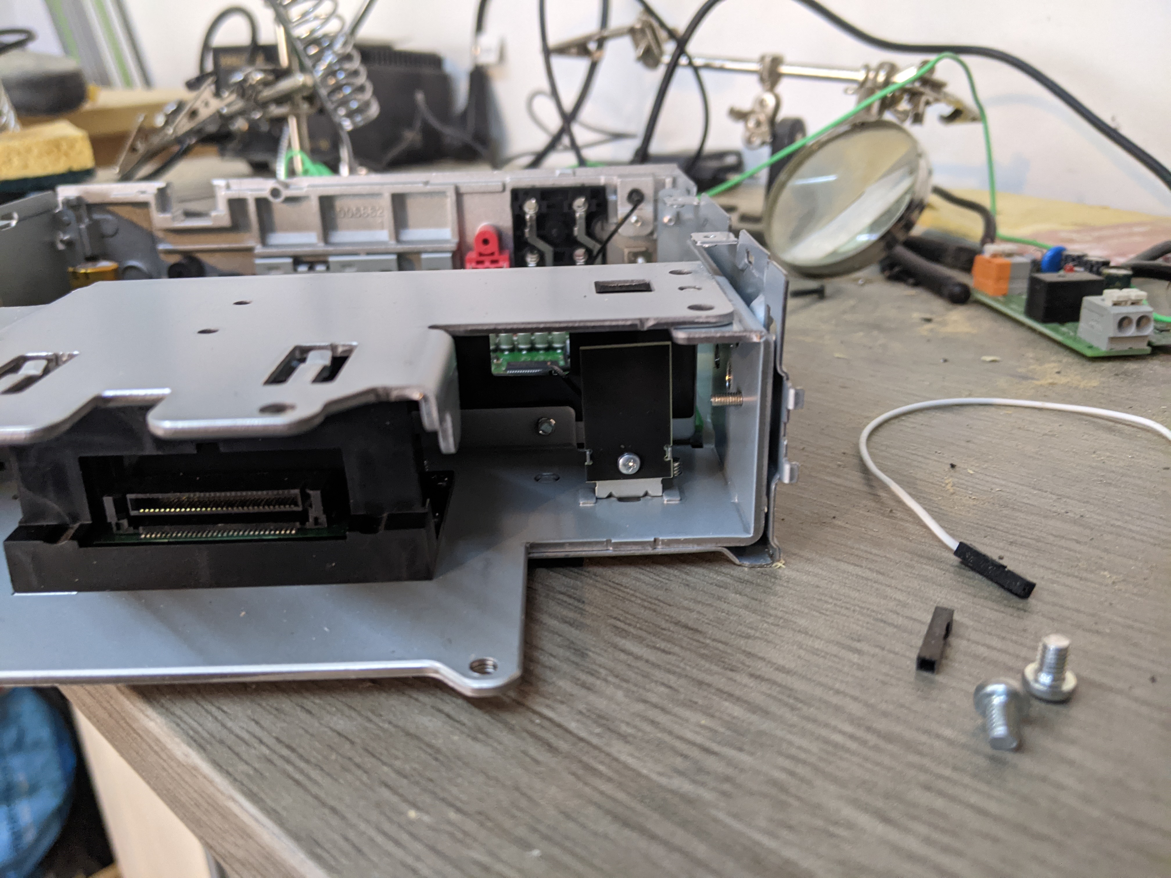

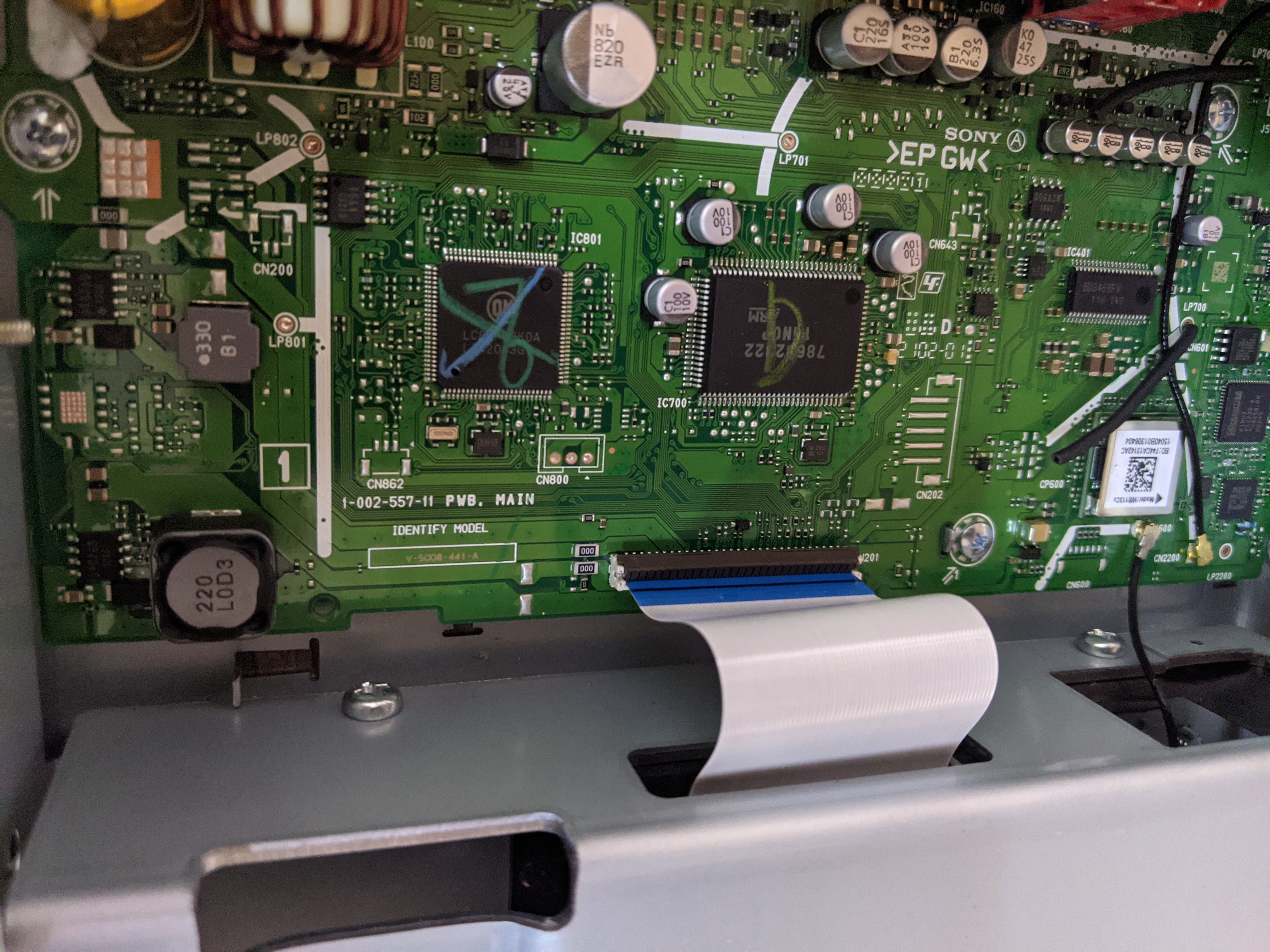

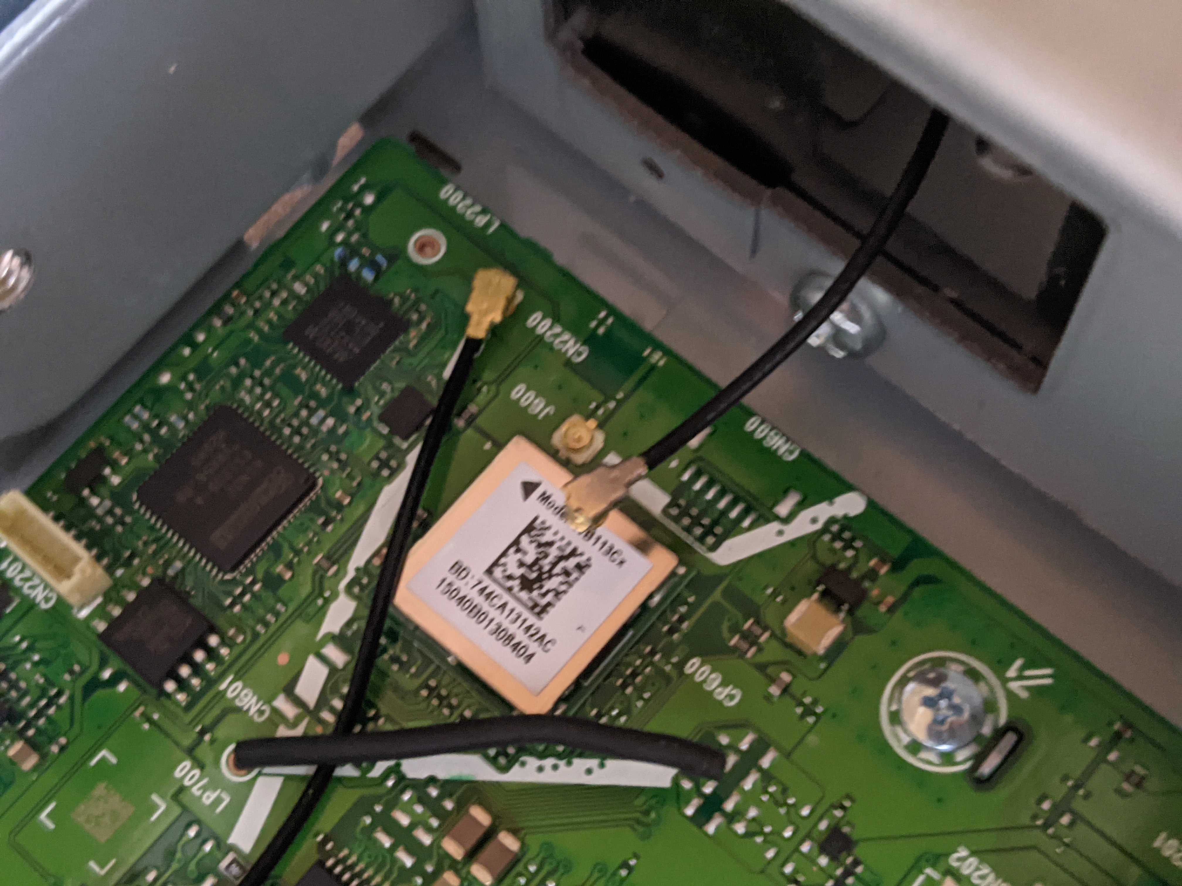

Soit démonter un peu l'autoradio et voir si on peut se connecteur sur le circuit. J'ai choisis cette solution.
Attention, âmes sensibles, les images qui suivent peuvent vous décourager, voire vous faire extrêmement peur

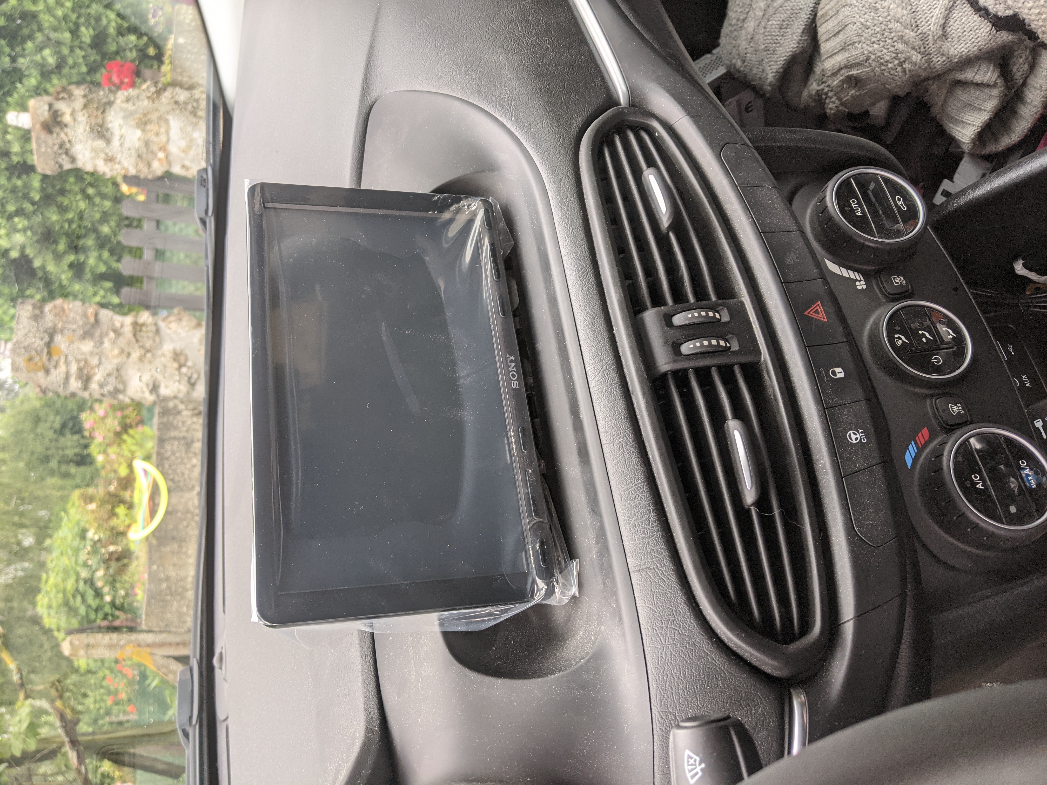

Histoire de vous motiver un peu, voici à quoi ça pourra ressembler dans un avenir plus ou moins proche :
Allez, salissons nous un peu les mains :
Je ne vais pas démonter la partie écran (car souvent plus compliqué et plus risqué). Je m'attaque donc au poste. Pour le démontage, rien de plus simple, quelques vis à retirer et hop on tombe sur un truc du genre :
Alors là c'est youpi yeah ! C'est une nappe avec un connecteur rapide. Dans la théorie, il faudrait donc juste remplacer la nappe actuelle de 8 cm par une plus longue (allez soyons fous, une nappe de 2m =D).
C'est également un connecteur rapide qu'on trouve à l'autre bout :

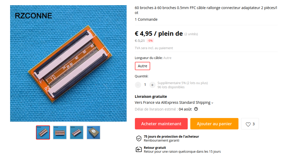

Et voilà, plus qu'à commander une nappe 60 pin (oui je les ai comptés
). Malheureusement les longueurs max qui se vendent dont de 20 cm. J'en ai donc pris 2 de 20 cm et 1 adaptateur pour faire 40 cm. Normallement ça devrait suffire. On ne trouve ça que sur les sites chinois (ou alors ça coute un bras), donc plus qu'à attendre leur arrivée (d'ici fin août environ, donc pas de poste pour partir en vacances dommage ...)

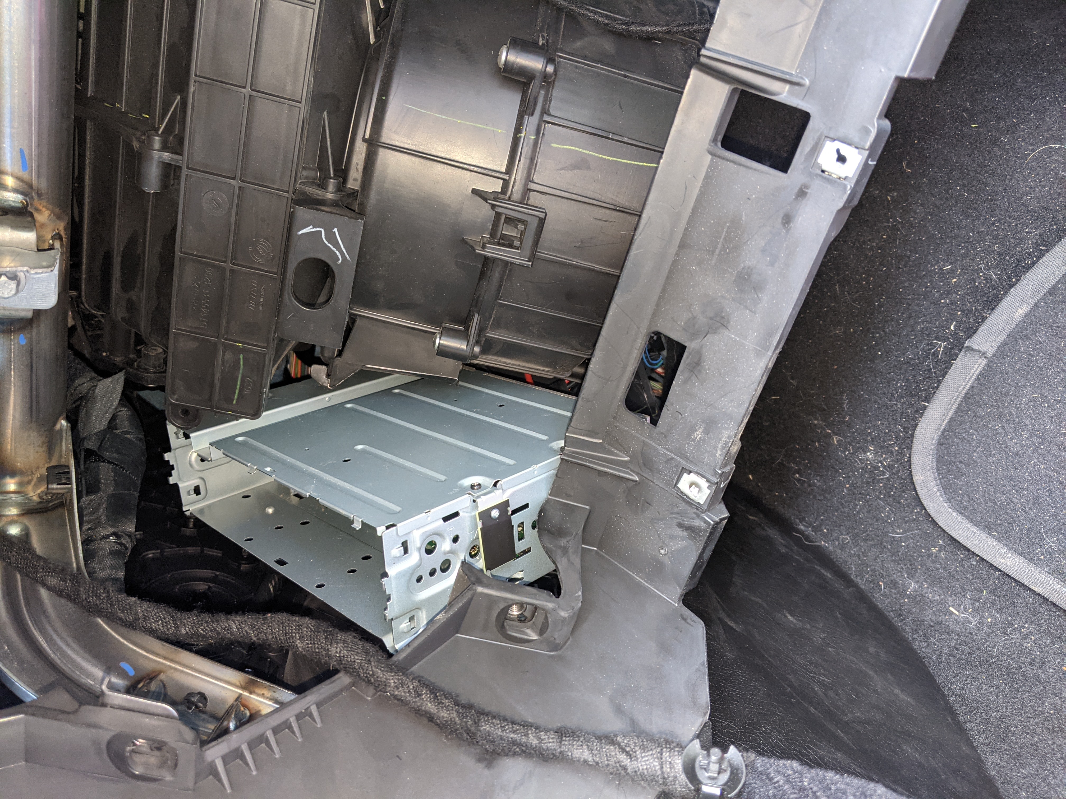

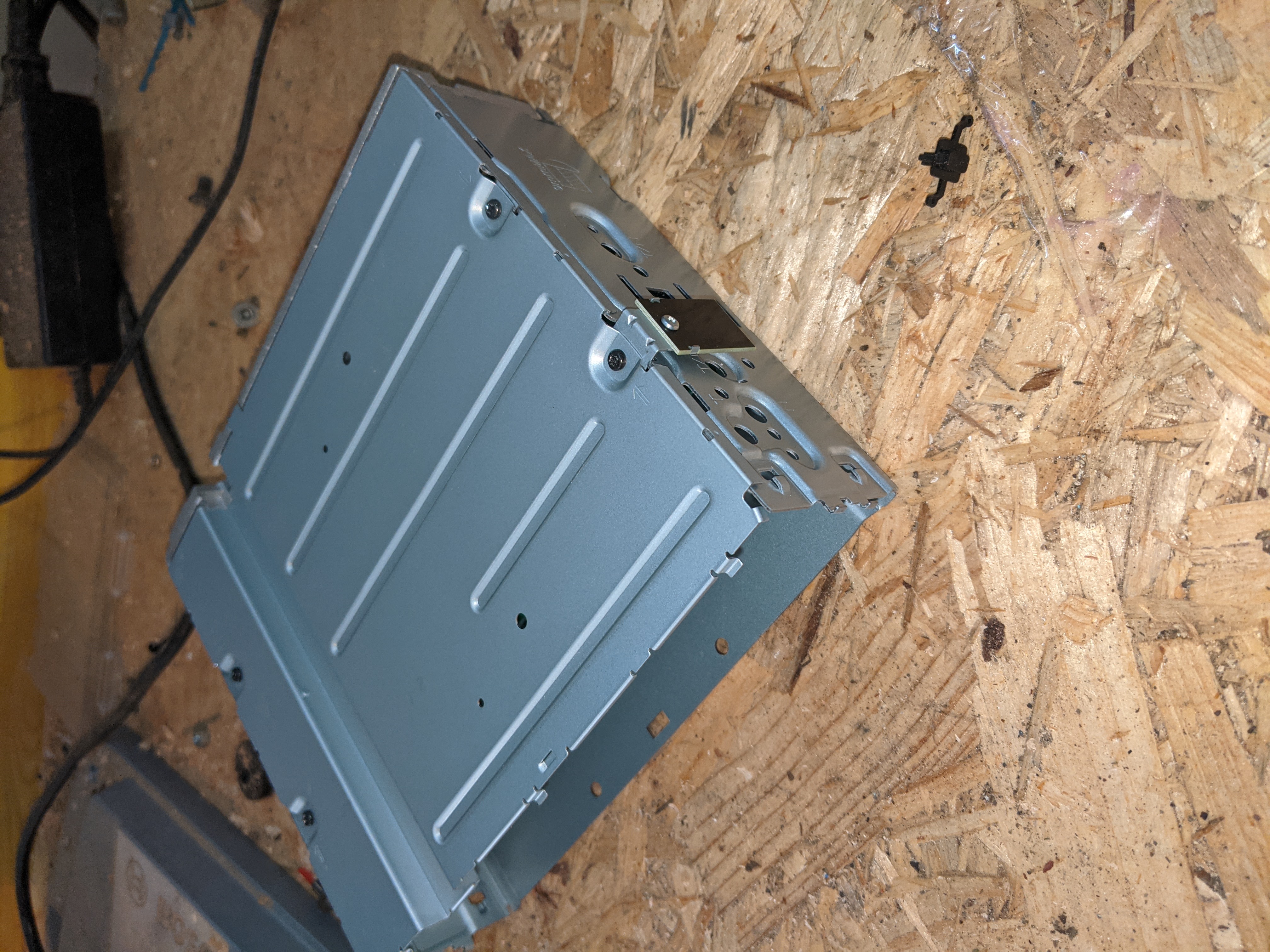

Maintenant, plus qu'à caser le poste autoradio. L'idéal serait de le mettre derrière la boite à gants (à côté du poste actuel).
Je vais d'abord rétrécir le poste Sony (je n'ai plus besoin de la partie pour se clipser sur l'écran et ça prend pas mal de place.
On pense donc à débrancher la petite antenne et la nappe 60 pin reliée au connecteur.
On retire la partie avant métallique et on trouve un autre endroit où brancher l'antenne qu'on vient de retirer (je ne sais pas encore à quoi elle sert, on vera ça plus tard, pour l'instant je la mets sur un emplacement temporaire).
Le poste remonté donne un truc du genre :
Ce qui est déjà mieux.
Ensuite, pour le caser j'ai du retirer le tube plastique utilisé pour la ventilation des pieds du passager (pour le peu que ça me sert ...). Se retire simplement avec 1 vis torx.
Et voilà l'emplacement temporaire (on avisera lorsqu'on recevra la nappe et qu'on remontera la boîte à gants) :
