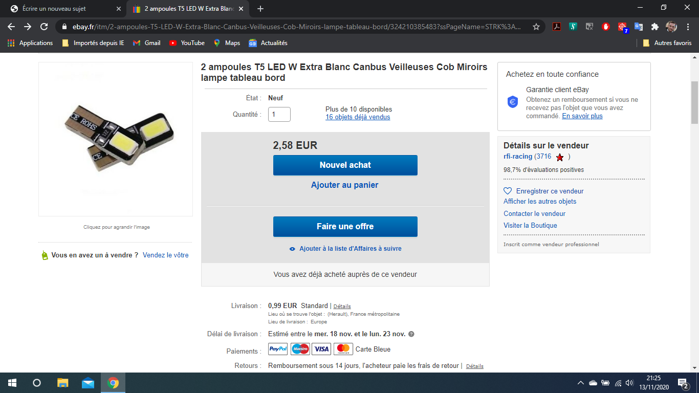

Contrairement à la notice de la voiture, il s'agit d'un culot T5, voici le lien et la photo de celles que j'ai prise
https://www.ebay.fr/itm/2-ampoules-T5-LED-W-Extra-Blanc-Canbus-Veilleuses-Cob-Miroirs-lampe-tableau-bord/324210385483?ssPageName=STRK%3AMEBIDX%3AIT&_trksid=p2057872.m2749.l2649

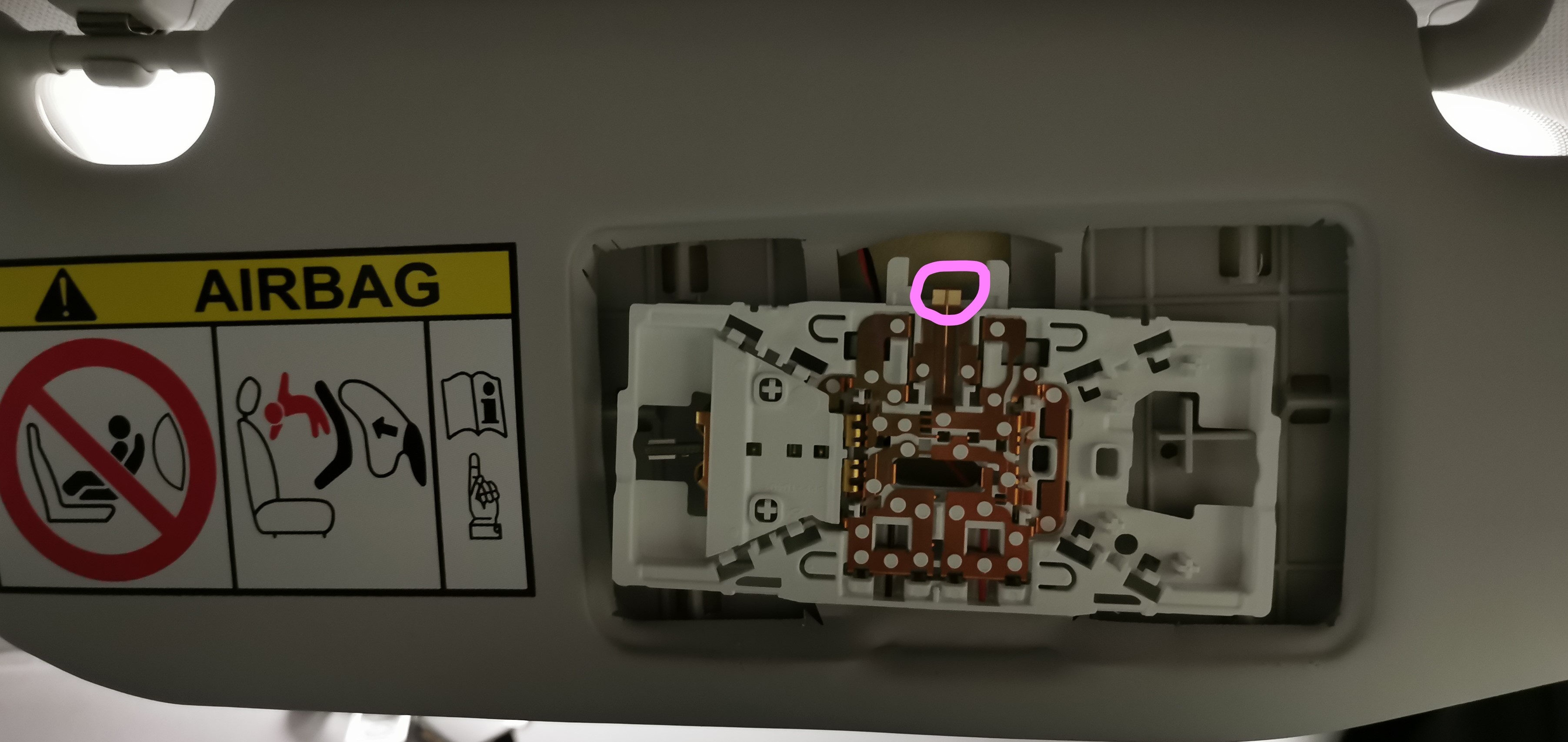

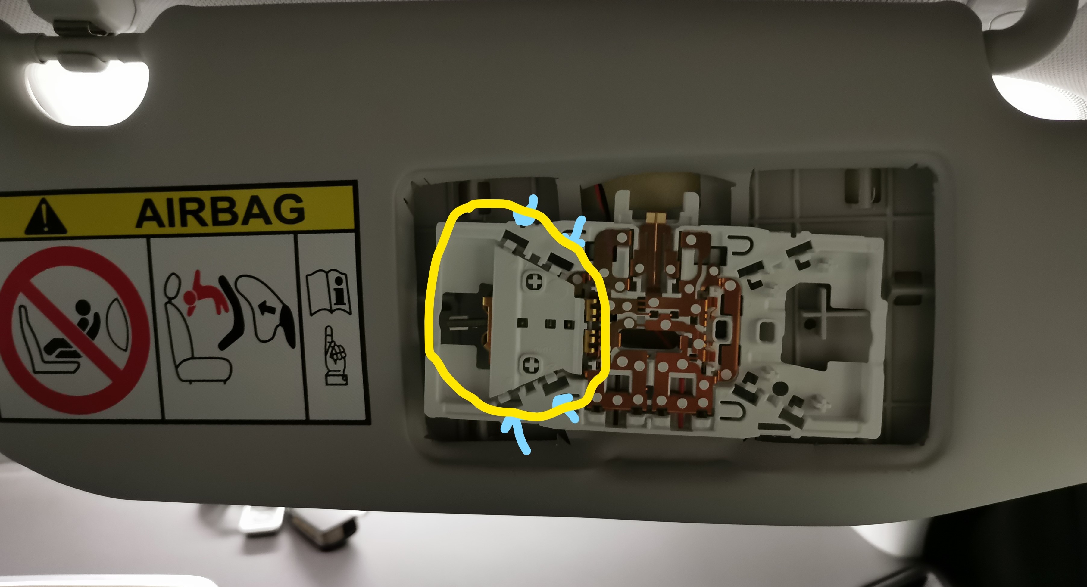

Puis on déclipse les 4 toutes petites attaches ( flèches bleues) pour pouvoir enlever le bloc qui tiens l'ampoule ( entourné en jaune)
une fois ce bloc retiré, il reste a enlevé et remettre la nouvelle ampoule dans le porte ampoule ( ATTENTION, L'AMPOULE LED A UN SENS, DONC TESTEZ AVANT DE REMONTER LE TOUT)
pour tester il suffit de tirer cette partie électrique vers vous pour faire le contact électrique
InkedIMG_20201109_180722_LI 3.jpg (987.98 Kio) Vu 21298 fois
pour le remontage, mettre les connectiques en perpendiculaire dans les contact et venir clipser le bloc qui tien l'ampoule en appuyant dessus
ensuite venir reclipser le miroir et le contour sur la partie électrique ( hors du par soleil et COUVERCLE DU MIROIR OUVERT car sinon le contact pour allumer l'ampoule ne se fera pas) il y'a un peu de surplus de fil électrique pour pouvoir le faire et une fois tout le bloc ré assemblé venir le re clipser sur les 6 attaches qui sont présentes sur le par soleil

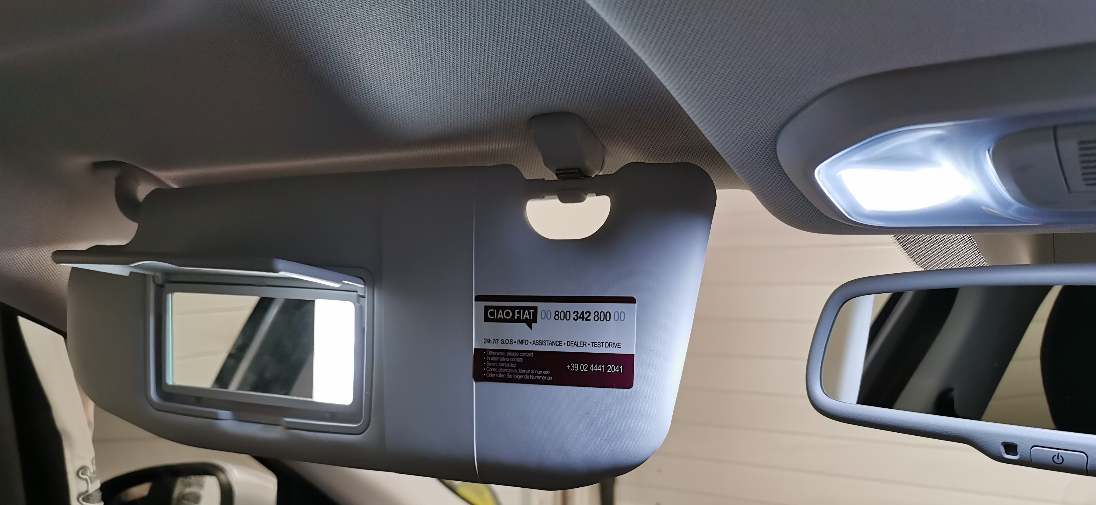

Et le résultat
