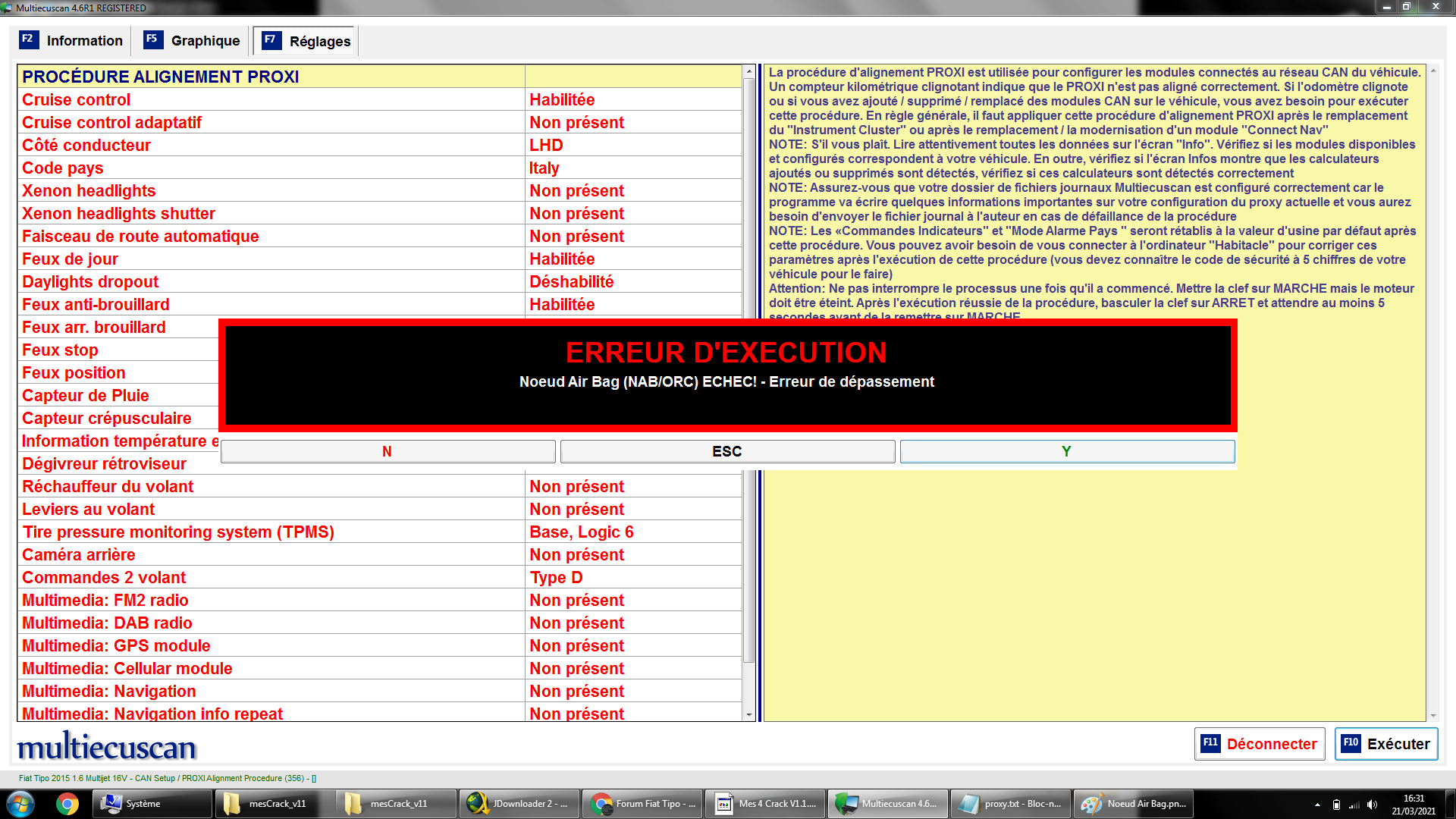

J'ai également un problème d'air bag en fin d'alignement de proxy.
Le Proxy de mon véhicule comporte 230 Bytes.
Savez vous si je peux ajouter un 231 bytes a fin de solutionner mon problème ou votre solution marche seulement pour les proxy de 160 bytes ?
- Erreur Proxy Air Bag.png (216.11 Kio) Vu 15583 fois
Tom
- Messages : 8
- Enregistré le : dim. 21 mars 2021 08:58
- véhicule : Tipo sw 1.6 multijet
Re: [ TUTO ] Activation AA/CarPlay ( Traduit en Français )
Je viens apporter un petit correctif sur mon message précédent, mon PROXI ne comporte pas 230 mais bien 235 Bytes.
Je viens de trouver d'ou venais le problème, j'ai du détacher la ceinture du siège arriéré qui comprenais un siège auto.
Du coup l'alignement du PROXI se fait correctement sans erreur. je termine bien la séquence avec "Tourner la clé sur Off"

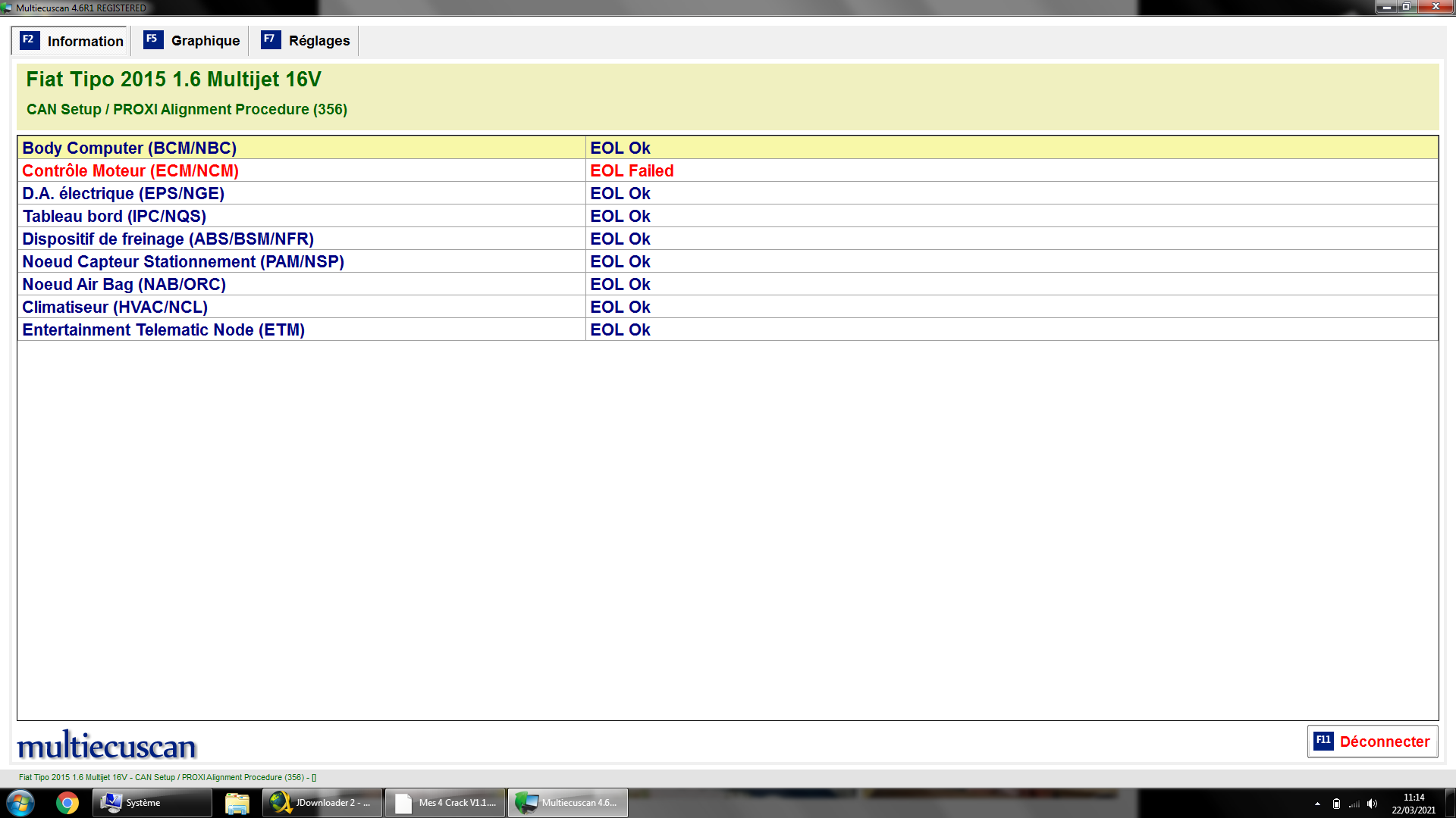

Malheureusement pas de AA lorsque je branche mon téléphone.
De plus lorsque je me reconnecte avec Multiecuscan j'ai message d'erreur sur le Control Moteur. et le conteur kilométrique clignote.
Lorsque je remet le Byte 157 à 00 tout redeviens bon. (Je change que celui là car le 160 est déjà à 01 et le 235 à 80)
