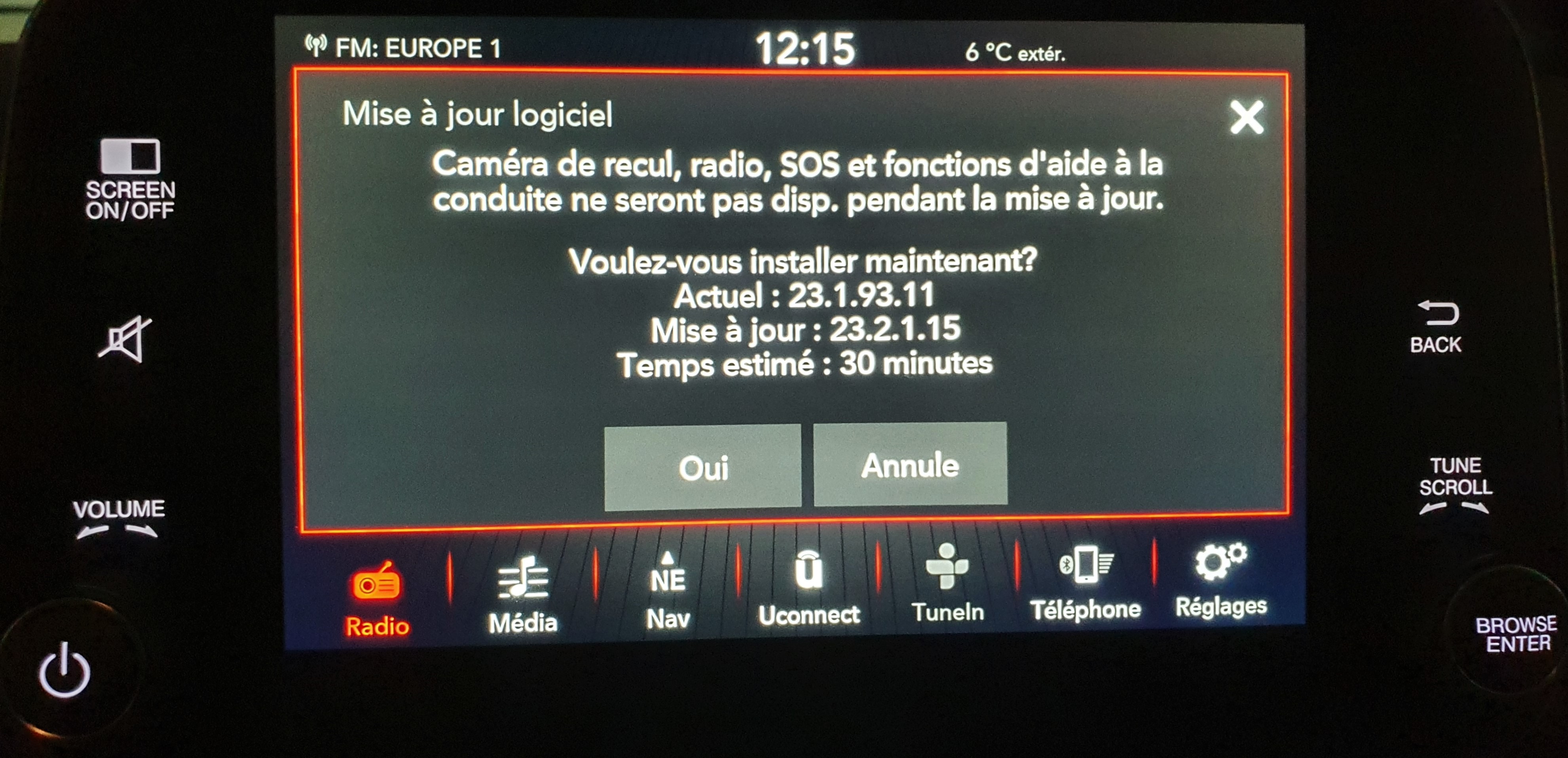

Je viens d’installer la nouvelle version v23.02.01.15 sur ma tipo de 2017.

Hello,
Si, la V23.02.01.15 s'installe sur une Tipo 2017: c'est OK sur la ma mienne de Juin 2017 !
C'est une des premières compatible
- Depuis 23.1.93.11

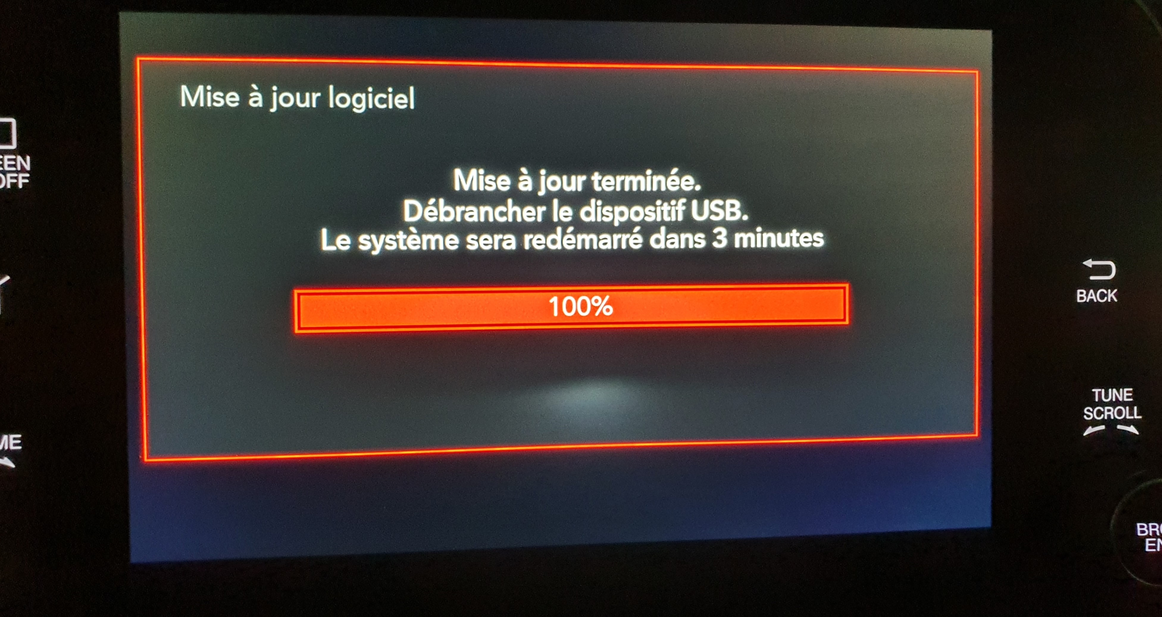

- Install OK
- 20210125_124850.jpg (1.19 Mio) Vu 24732 fois
