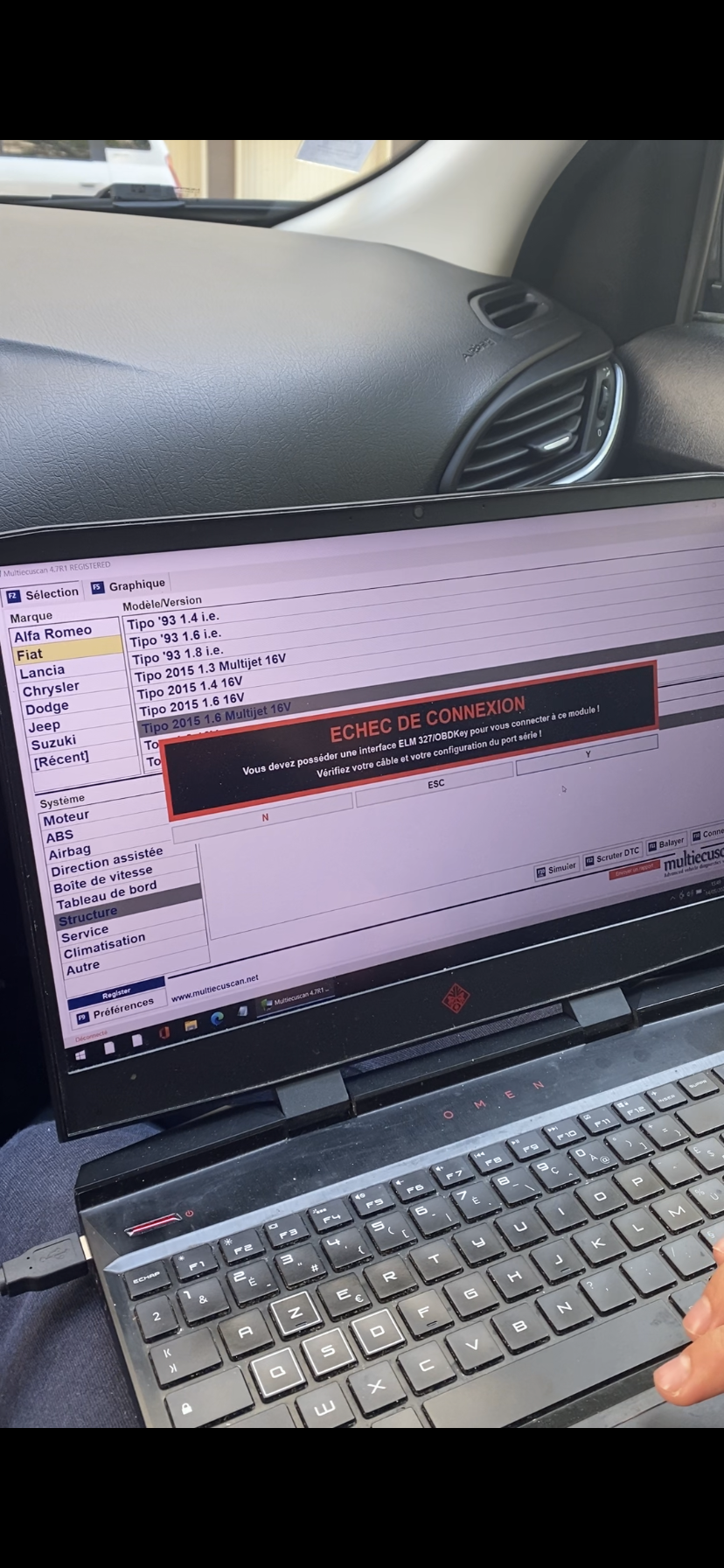

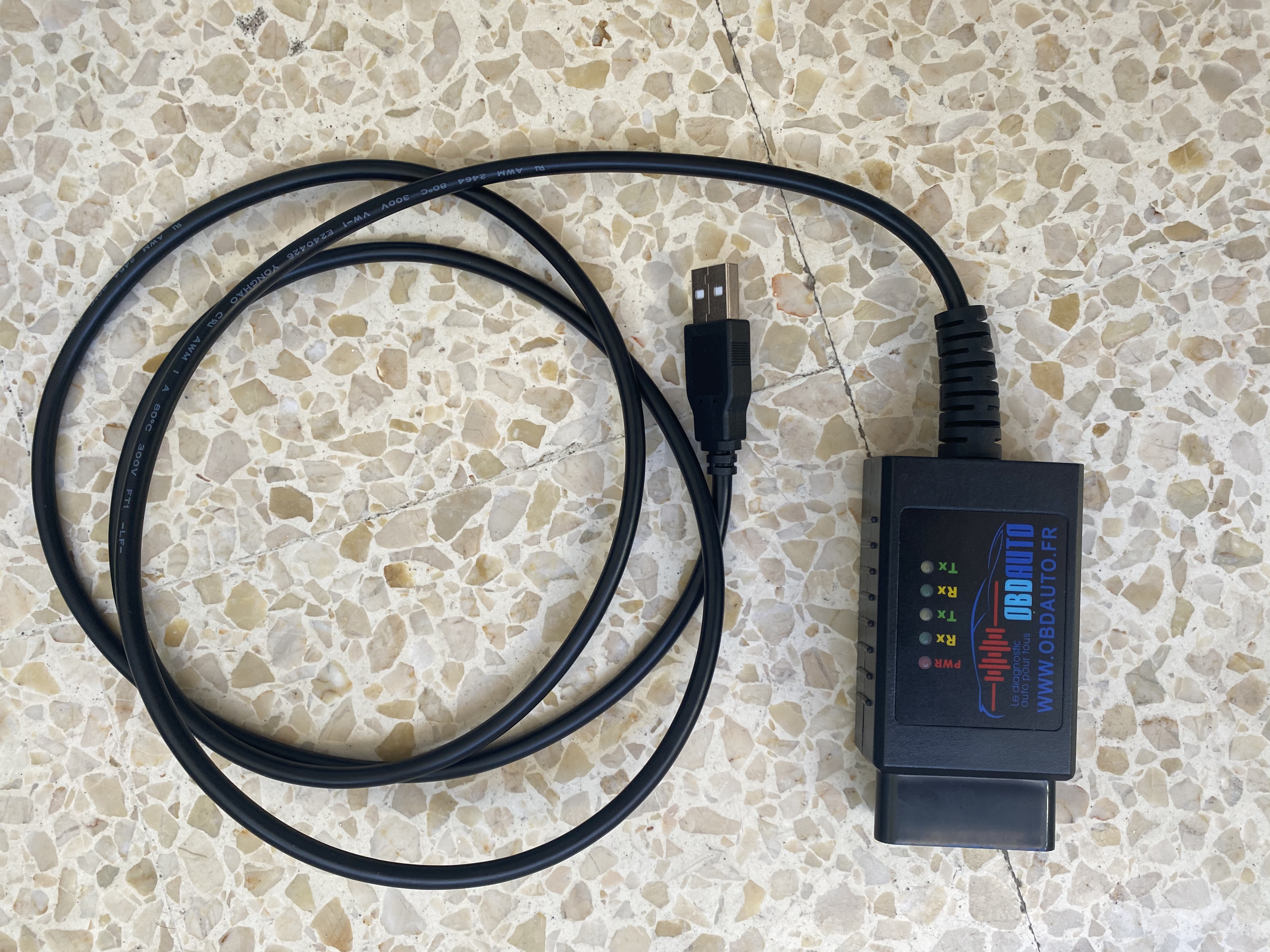

Bonjour, je viens vers vous car j’ai un petit problème ! J’ai bien compris la manip à faire mais j’ai visiblement un problème d’ELM.
- j’ai bien mis à jour le firmware avec une clef usb. Aucun problème à ce niveau.
- j’ai bien activé multiecuscan
Le problème survient lorsque que j’ai connecté l’ELM à la voiture et que je clic sur « connecter ».
Je vous joint la photo du message qui notifie que ce n’est pas le bon ELM.
Voici le lien de l’ELM que j’ai acheté en même temps et sur le même site que le logiciel et l’adaptateur bleu.
https://multiecuscan.fr/interfaces-seul ... results=10
J’ai cru voir que quelqu’un avait bien réussi la manipulation avec cet ELM.
Si quelqu’un peut éclairer ma lanterne que ce soit une erreur de manipulation ou de configuration de ma part ou bien si il s’agit tout simplement du mauvais ELM. Et si c’est le cas, quelqu’un peut il m’envoyer le lien du bon ELM à acheter.
Merci d’avance
