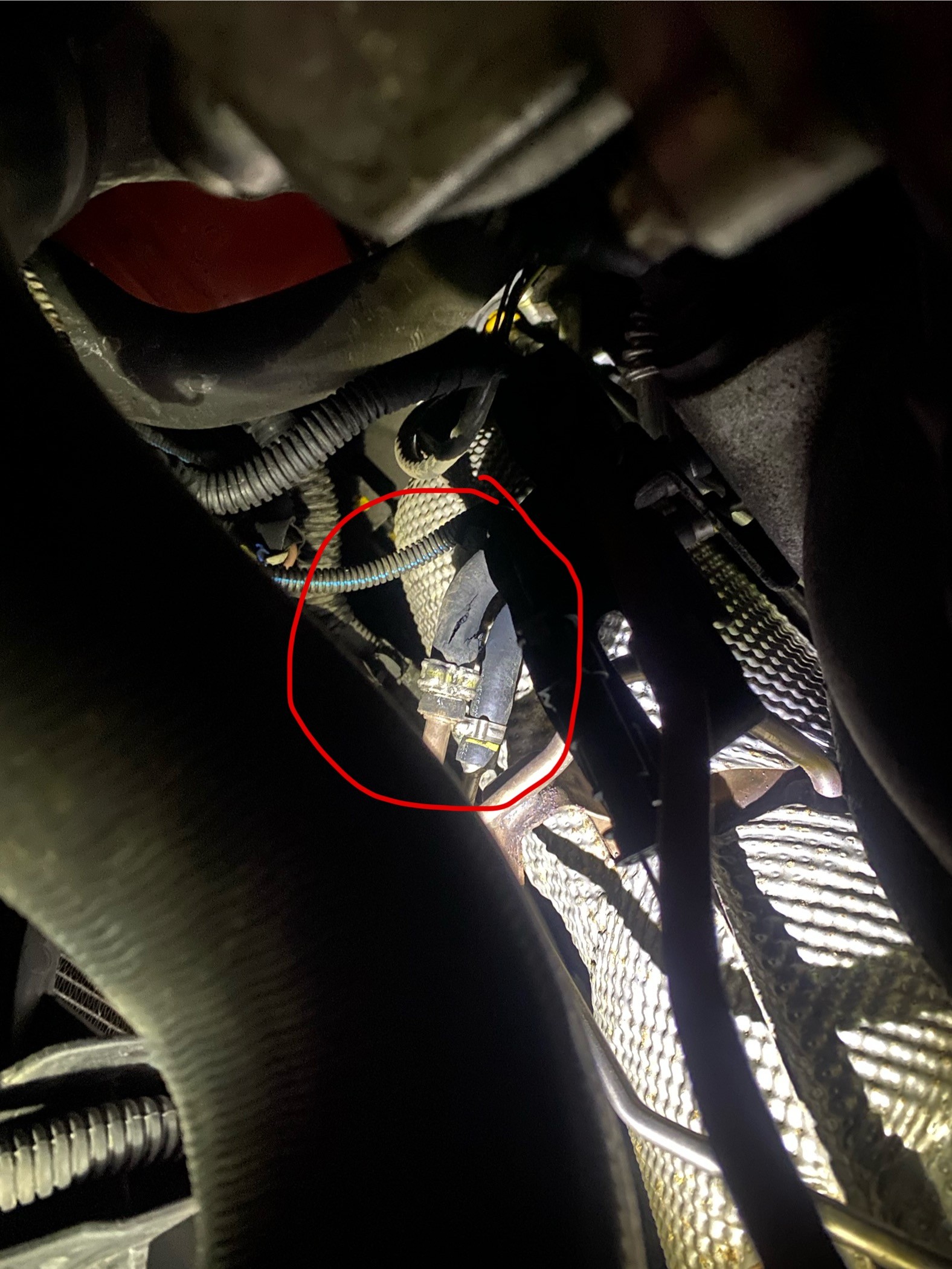

Voici les photos vu du bas :

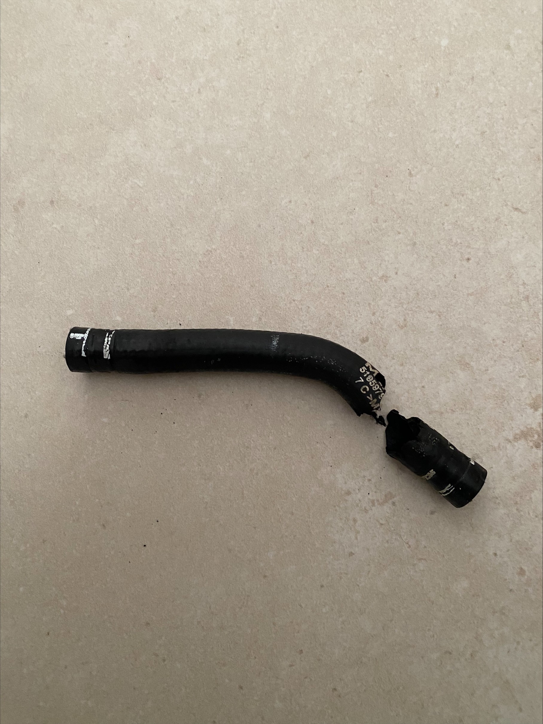

Durite de gauche (vue du bas) fendue:
Photo 1.jpg (554.23 Kio) Vu 24016 fois
Retirer les colliers de serrage puis la durite, ici photo une fois la durite retiré :
Photo 2.jpg (672.16 Kio) Vu 24016 fois
Durite HS:

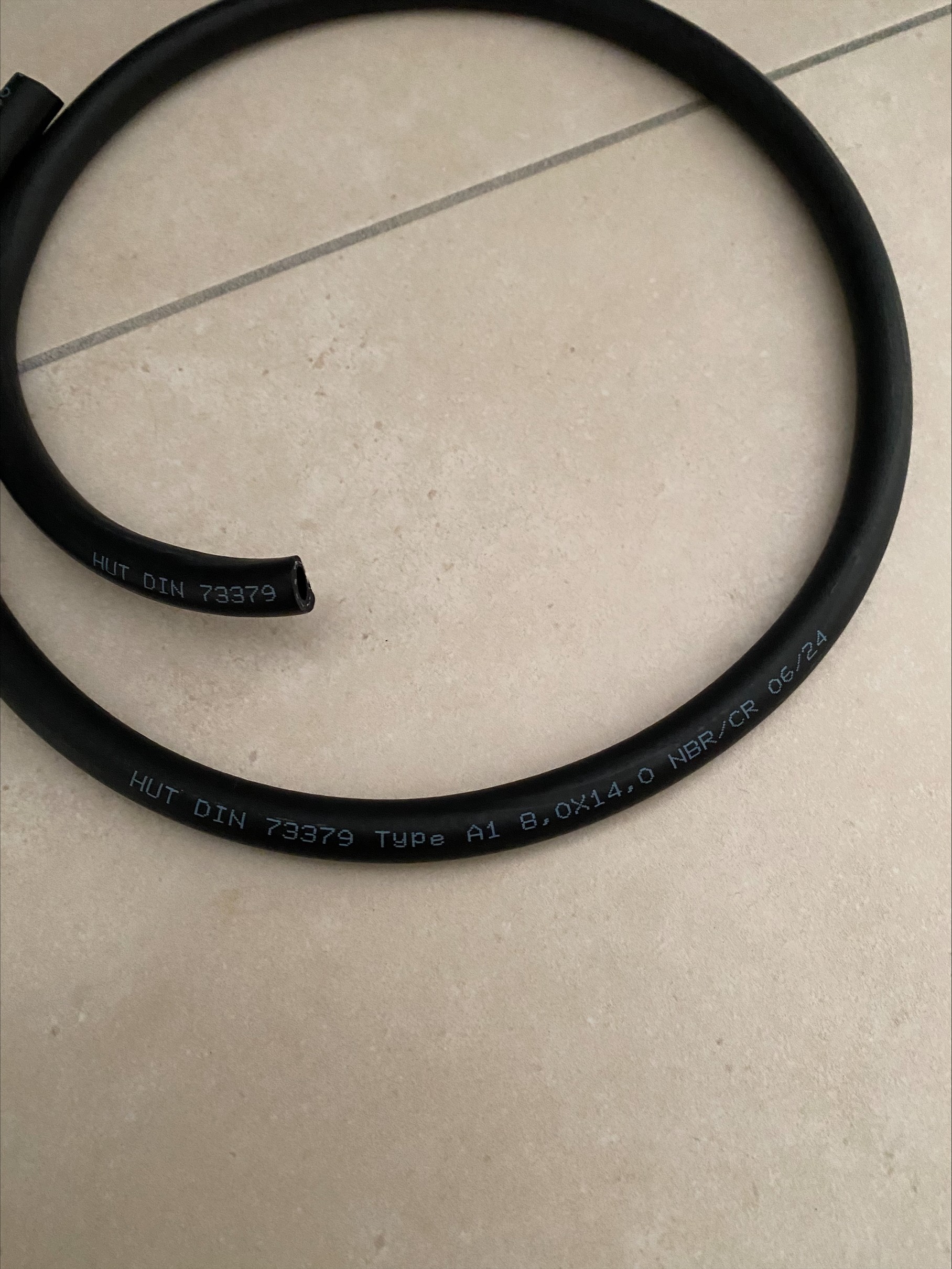

Modèle de la durite acheter chez carter cash :
Photo 4.jpg (852.63 Kio) Vu 24016 fois
Opération simple a réaliser.
Effacement du code erreur avec Multiecuscan.
1 semaine plus tard RAS.
