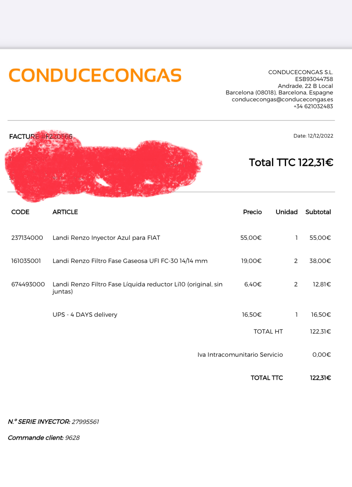

Salut!
Perso j’ai acheté l’injecteur sur un site qui depuis a fermé. C’était en Espagne et j’avais payé 55 euros.
Maintenant, tant que c’est la marque d’origine à savoir du landirenzo ça devrait pas poser pbm.
Je suis surpris de lire que tu aies été embêté au bout de 70000km car moi ma tipo a 124000 et 3 des 4 sont d’origine et elle tourne bien jusqu’à maintenant… et elle ne tourne quasi qu’au gpl!
La faute à pas de chance?
Courage
