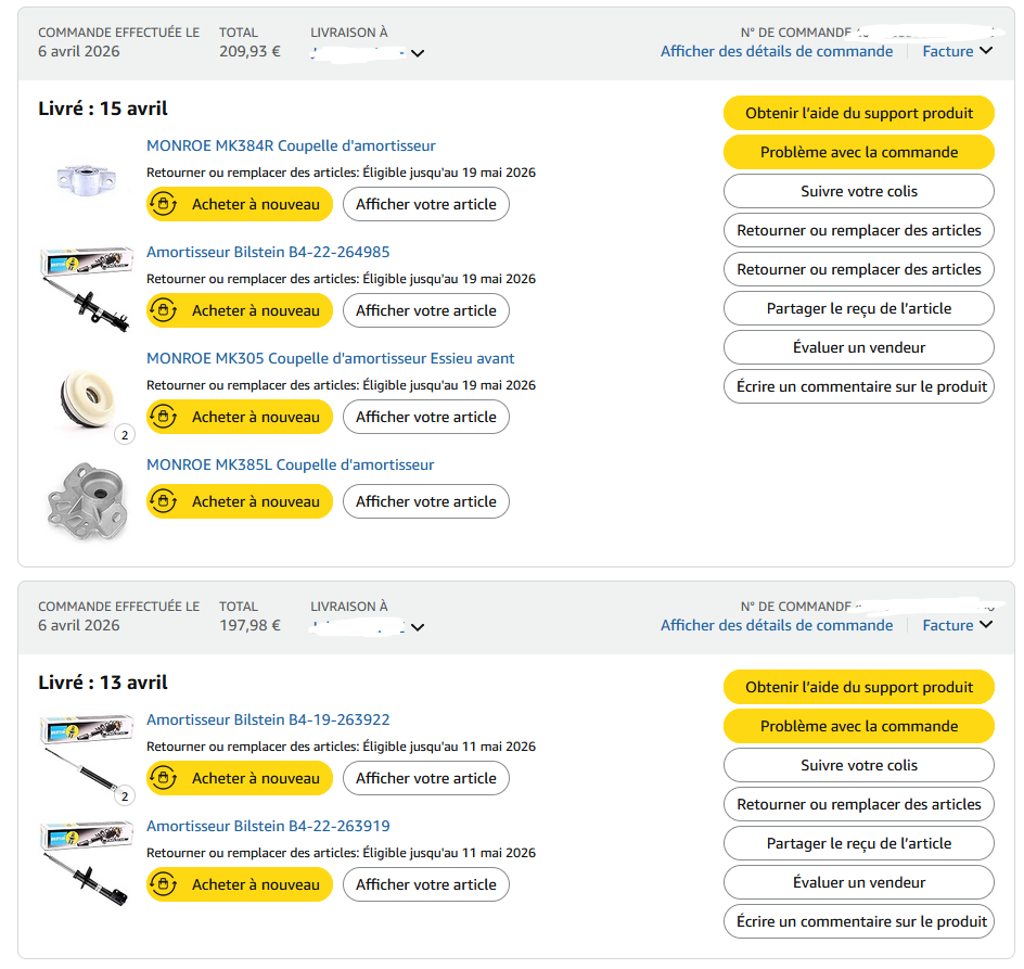

Merci pour le tuto qui m'a aidé à me motiver pour le faire moi-même, j'en ai profité pour faire l'avant dans la foulée !
Pour info, j'ai pris du Bilstein B4 à l'avant et à l'arrière, j'ai aussi changer les 4 coupelles d'amortisseur et j'ai pris du Monroe. Pour un total de 400€ environs le tout commandé sur Amazon, impossible de trouver un site qui possède l'amortisseur avant gauche ET droite, toujours soit l'un, soit l'autre, du coup j'ai tenté Amazon et tout était dispo via deux revendeurs différents
Je vous laisse les références si ça peut aider quelqu'un pour plus tard.
