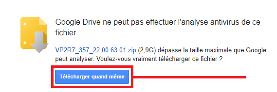

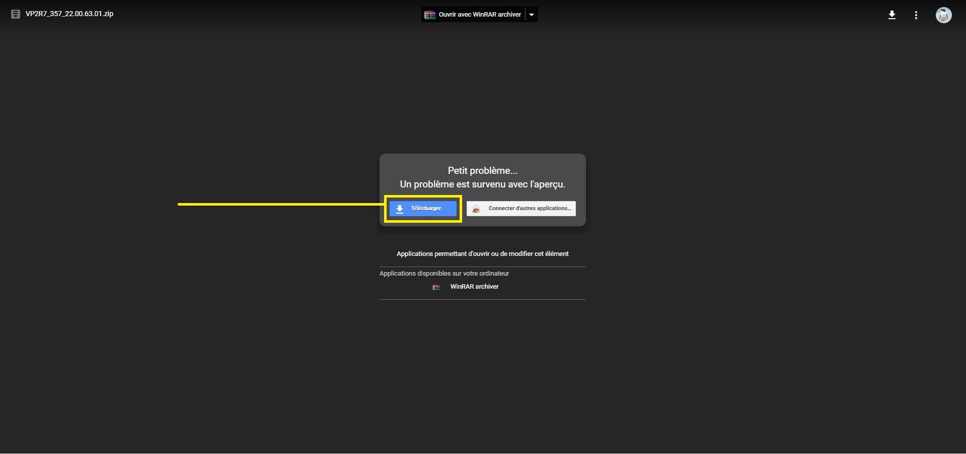

Re: [ TUTO ] Mise à jour de l'autoradio Uconnect 7 + Lien de téléchargement
Bonjour Makaveli,
Je viens de tester et ça fonctionne.
Ça dit "Petit problème..." mais ça c'est pas grave, tu cliques quand même sur Télécharger. Après ça te dit que Google ne peut pas vérifier la présence de virus car le fichier est trop gros, tu fais "Télécharger quand même" et ça démarre.
Je vais ressayer sur un autre pc, parce que là impossible de lancer le téléchargement même en cliquant sur « télécharger Quand même »
fonctionne toujours

- véhicule : fiat tipo 1.6 Lounge
ca fonctionne, peut être le navigateur qui merdait
