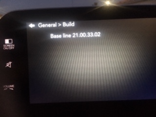

Effectivement ça je ne comprends pas, de plus uconnect ne fonctionne pas dans ce véhicule d’après mon téléphone.
Je suis un chat noir ^^ :?

Re: [ TUTO ] Mise à jour de l'autoradio Uconnect 7 et 5 + Lien de téléchargement
Messagepar luca6182 » ven. 3 août 2018 15:06
Melbou a écrit :
luca6182 a écrit :ce qui est etrange c'est que tu as une version plus ancienne que le fichier originale de 2014 :shock:
21.00.33.02 => 21.01.18.01 (originale)
peux tu mettre une photo de ton autoradio, as tu le gps.
si tu as pas le uconnect c'est que tu n'as pas l option,
https://www.driveuconnect.eu/fr/system/fiat#
selectionne fiat tipo et comme tu peux le voir il y a des radio 7 pouces sans navigation, ni uconnect live
Modifié en dernier par luca6182 le ven. 3 août 2018 15:10, modifié 1 fois.
Messagepar Melbou » ven. 3 août 2018 15:10
luca6182 a écrit :
Pourtant j'ai la navigation 3D
Messagepar luca6182 » ven. 3 août 2018 15:12
Melbou a écrit :
luca6182 a écrit :
c'est bizarre, et dans l'autoradio il y uconnect et ulive :?:
c'est peut être du as cette version très anciennes ils y avait peut être pas le uconnect a ce moment la, mais si tu as acheter l'option va chez fiat peut être doivent t-il te changer l'autoradio
as-tu android auto et/ou le dab :?:
et par hasard tu es de qu'elle pays :?:
