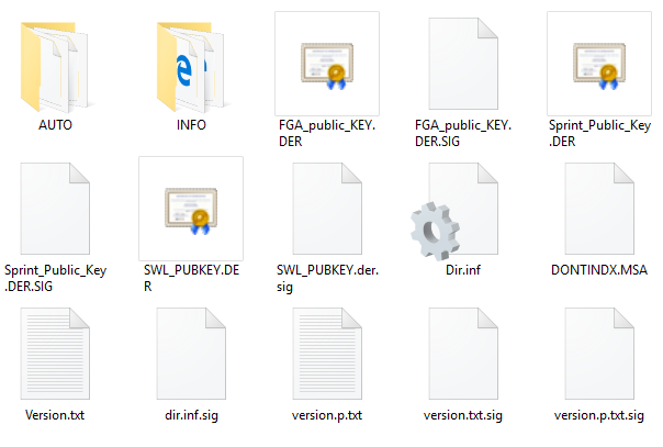

je fais cela aujourd'hui, espérons que ca marche voila déja une image des fichiers et dossiers inclus dans le zip
je ne pense pas que ce soit lier a un numéro de chassis comme avec la mise à jour des maps, car j'ai déja fais une mise à jour chez FIAT et il m'as sorti directement la clé usb et l'avais branchée directement
