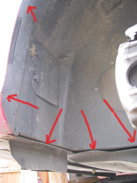

pour commencer on enléve les 6 vis cruci placée a l'avant des joue d'aile ( pare boue )
vis cruci en rouge , il n'y en a que 5 sur ma tof , mais la 6 em est facilement visible

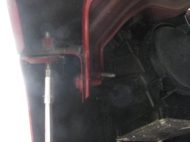

ensuite on retire l'écrou plastique de 10mm
- IMG_0405.JPG (90.9 Kio) Vu 9574 fois

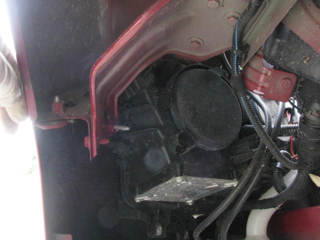

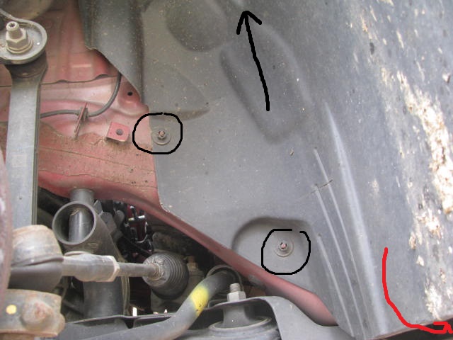

sur la partie arriére on retire les 3 écrous plastique de 10mm le plus "viscieux" est celui du haut , car il se "cache " dans un renfoncement de la joue d'aile( il est au bout de la flêche noire et sort du cadre )
il faut en même temps enlever l'agrafe plastique noire qui est localisé par la flêche rouge ( detail pour enlever cette agrafe plus loin dans le tuto

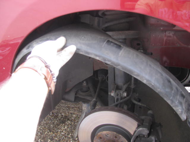

on énléve la joue d'aile ( gaffe car le bord d'aile est trés fragile , j'ai notamment créé une légère bosse sur le renflement du bord d'ail ) alors ne pas tirer en se disant "ca va venir , la tôle des ailes est vraiment trés fine !!!!!
sur la tof ca a l'air simple , mais ca ne l'est pas , et le remontage est plus vicieux , non par la fragilité des ailes , mais pour retrouver les tige filetées qui servent a placer les écrous plastique , c'est un peu laborieux

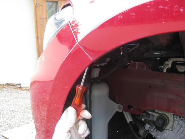

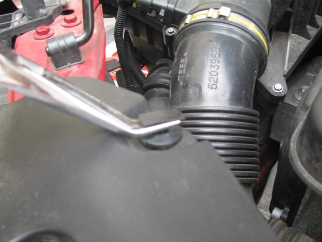

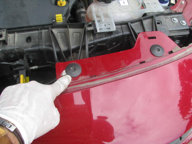

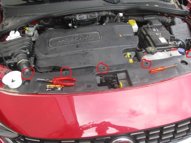

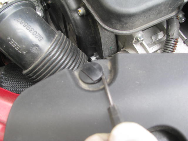

On passe au pare choc proprement dit : il faute enlever les 5 agrafes plastoc noire de la protection haute qui fait jonction entre pare choc et la caisse ( tof 3)
Ces pions en plastoc comporte une partie centrale , qu'il faut relever avec un petit tournevis plat (tof 2), on reléve donc cette partie centrale , puis on agrippe le pion avec une pince a bec fin et le bidule sort de son trou (tof 1)
- IMG_0409.JPG (46.79 Kio) Vu 9572 fois
- IMG_0408.JPG (43.31 Kio) Vu 9572 fois
- IMG_0410.JPG (94.12 Kio) Vu 9572 fois

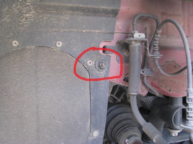

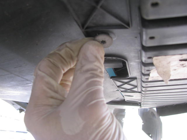

On passe en dessous pour désolidarisé la partie inférieur du pare choc de la caisse , il faut pour ca l'empreinte torx 30 pour ces 3 vis ( pas utile de retirer la vis qui tient la protection moteur , on enléve que 3 vis !!
- IMG_0412.JPG (36.8 Kio) Vu 9570 fois

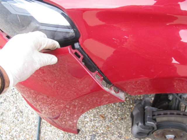

Et c'est maintenant que l'angoisse monte : il faut dégraffer le pare choc a 4 endroits , le plus délicat étant au dessus du phare , comme pour l'arréire il faut forcer ( une force de traction de 3/ 4 /5 kg peut être doivent suffirent
pour la partie basse
- IMG_0420.JPG (59.4 Kio) Vu 9567 fois
