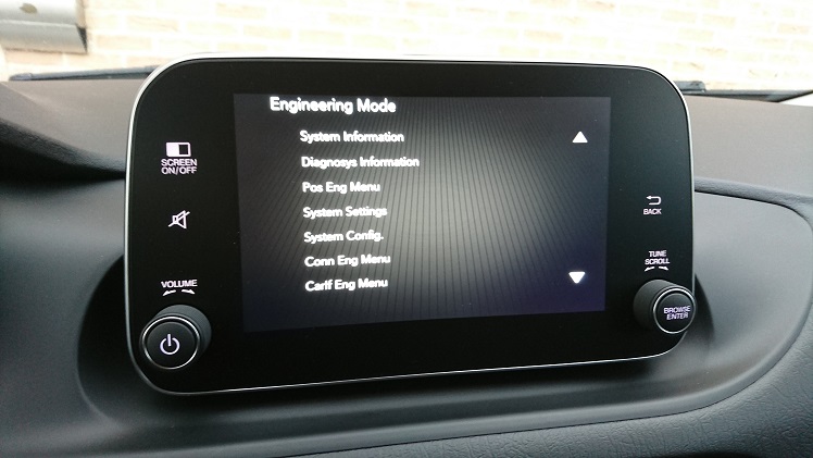

Voici comment accéder à un menu cacher (engineering mode) uconnect 7
Appuyer sur les trois bouton encerclé quelques secondes moteur couper
Fonctionne avec ou sans le gps
pour quitter juste off sur l'autoradio et on et vous revenez a la normal ;) :D

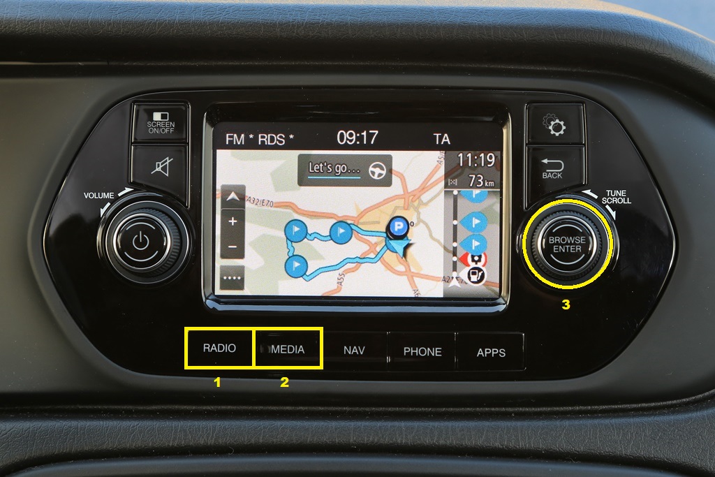

Pour uconnect 5
Ça ce passe un peux plus bas ;)

voila des photos que je viens de faire
chaque menu possède des informations et des réglages
si des personnes trouve des trucs intéressant
:D :mrgreen: ;)
Moi même je vais chercher si je trouve je vous fais signe
Modifié en dernier par luca6182 le lun. 18 sept. 2017 11:44, modifié 3 fois.

Pour uconnect 5
Contact ON, Moteur coupé.
Maintenir enfoncée: Radio + Médias + Parcourir (browse enter) pendant 5 à 8 secondes
Modifié en dernier par luca6182 le sam. 13 mai 2017 16:10, modifié 2 fois.
Re: Menu cacher uconnect (engineering mode)
Messagepar guillaume668 » ven. 12 mai 2017 21:19
luca6182 a écrit :Pour uconnect 5
Essayer ça
Allumage ON, Moteur coupé , Maintenir enfoncée: Radio + Médias + Parcourir (browse enter) pendant 5 à 8 secondes
Et dite nous si ça marche
C'est bien ça pour le Uconnect 5", j'ai déjà testé dimanche dernier ;)
Messagepar luca6182 » ven. 12 mai 2017 21:40
Essayer ça
Ha ben merci de la confirmation, voilà comme ça tout le monde est content :)

Re: Menu cacher uconnect 7 et 5 (engineering mode)
Messagepar Ti'pouce » sam. 13 mai 2017 01:15
Merci du tuyau Lucas, ça fonctionne aussi sur mon 7" :)
Messagepar luca6182 » sam. 13 mai 2017 08:05
Ti'pouce a écrit :Merci du tuyau Lucas, ça fonctionne aussi sur mon 7" :)
Pas de quoi ;)
