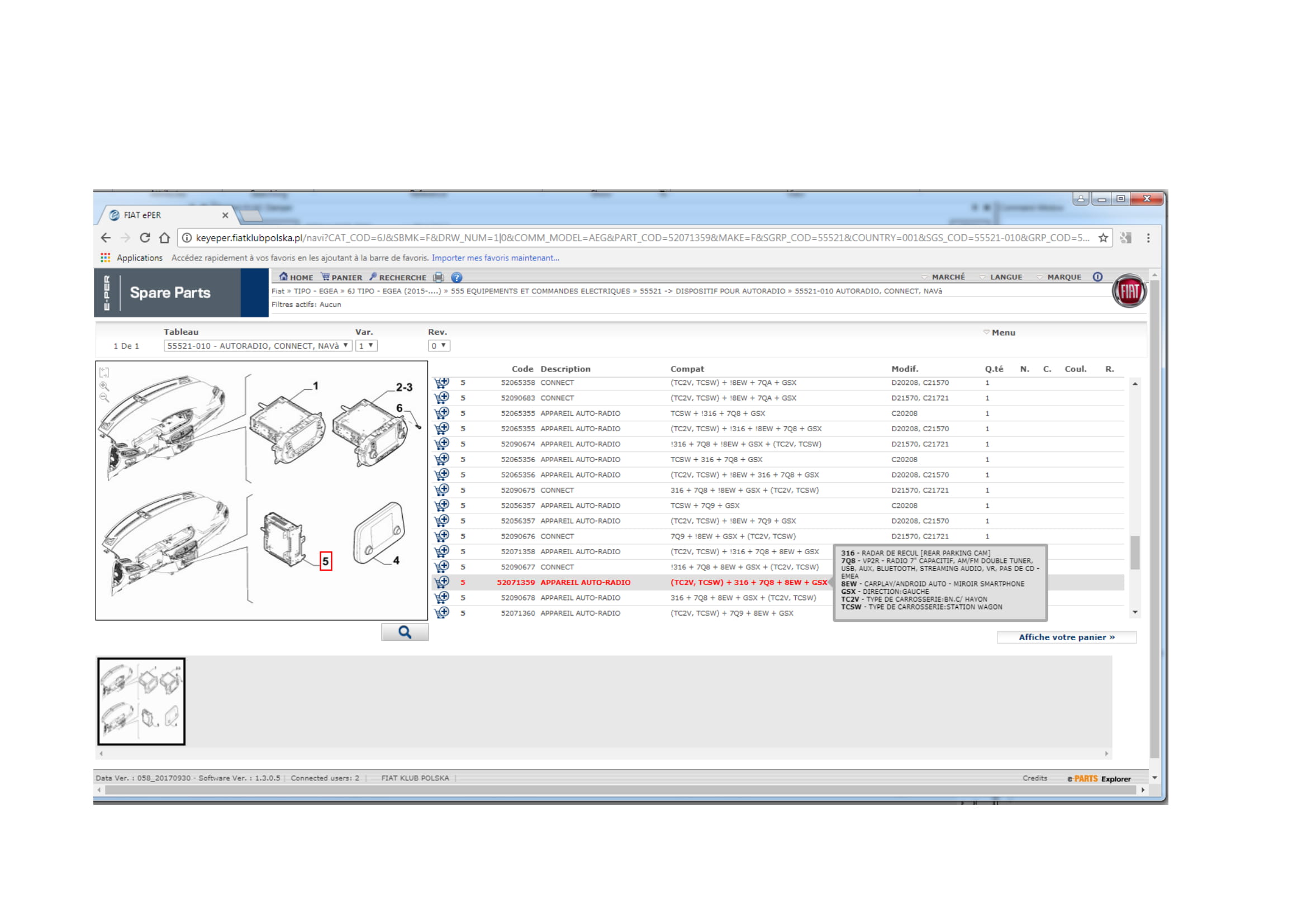

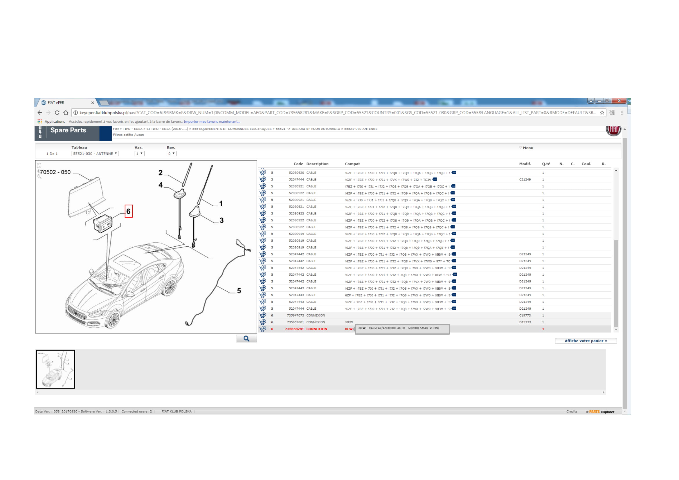

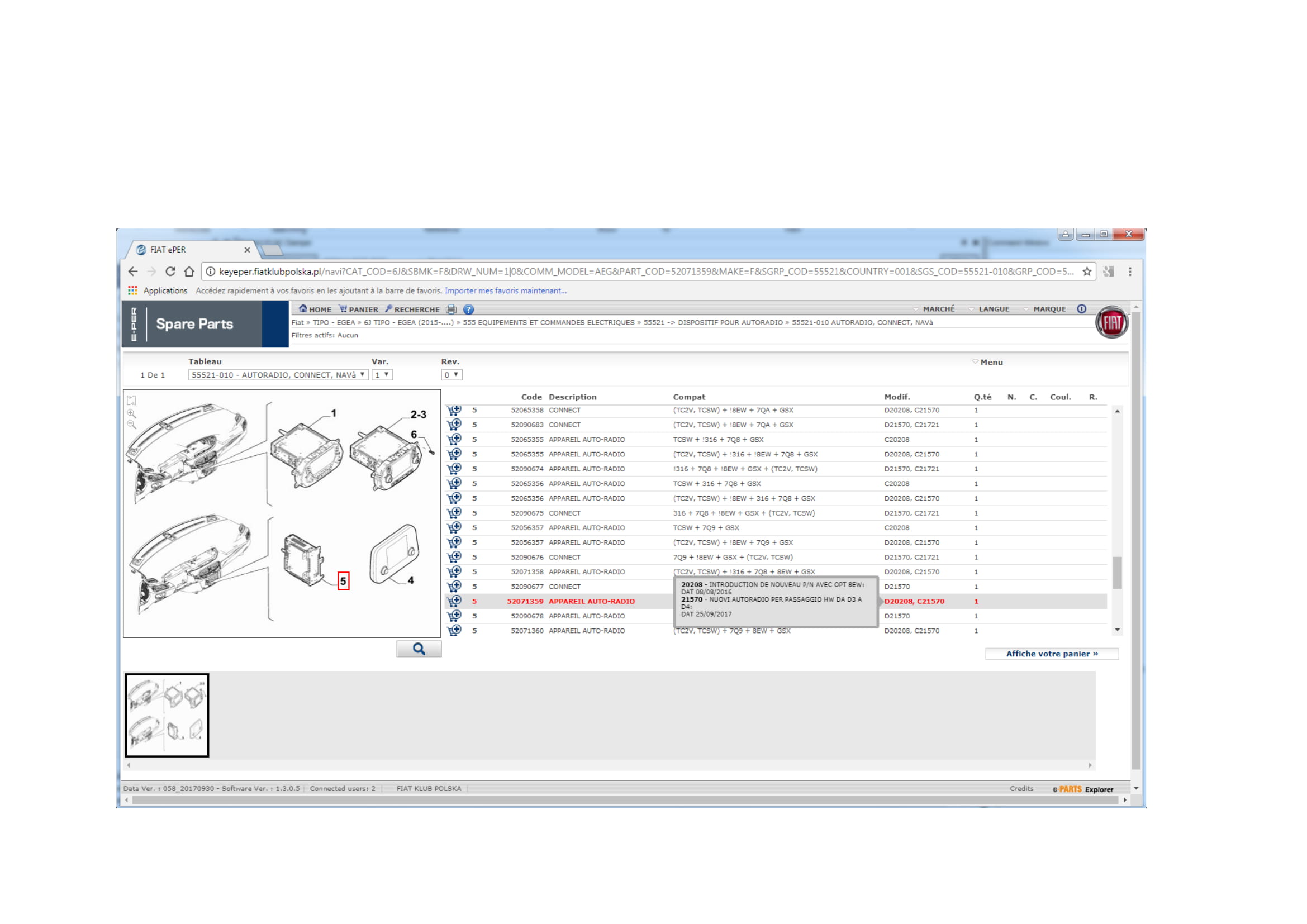

En cherchant depuis un moment, j'ai croisé un forum en allemand...et par abnégation, je suis tombé sur le site officiel (le nouveau site lien incluant notre Tipo) des pièces détachés...
Et j'ai trouvé des éléments...
En fait, il faut au minimum remplacé l'appareil autoradio situé sous les grilles de ventil...avec la reference pièce détachée 52071359 (pour ceux qui ont la caméra de recul comme moi) incluant la compatibilité 8EW (code pour Android Auto, Mirror et Apple Carplay).
Attention a ne pas confondre avec !8EW car le point d'exclamation signifie SANS le 8EW (c'est à dire SANS Android Auto, Mirror et Apple Carplay)
De plus il faut installer la pièce détaché N°735658281 connexion USB
Vous trouverez ci-joint un extrait des éléments issue de la plateforme des pièces détachés FIAT...

Justement, je viens à l'instant d'appeler la boutique pièces détachées de ma concession...
avec la référence 52071359 elle a bien retrouvé le nouvel autoradio avec Android Auto (code 8EW)
mais cette référence a été remplacé par cette nouvelle réference 52090678 qui est exactement le même autoradio, j'ai vérifié, c'est l'identique...
Le prix est 720€ TTC
je pense que si on veux Android Auto, ca passe obligatoirement par le changement de l'autoradio évoqué dans les screenshot (noté en 5 sur le croquis...)
grrrrrr
grrrrrr

edoux a écrit :Justement, je viens à l'instant d'appeler la boutique pièces détachées de ma concession...
grrrrrr
