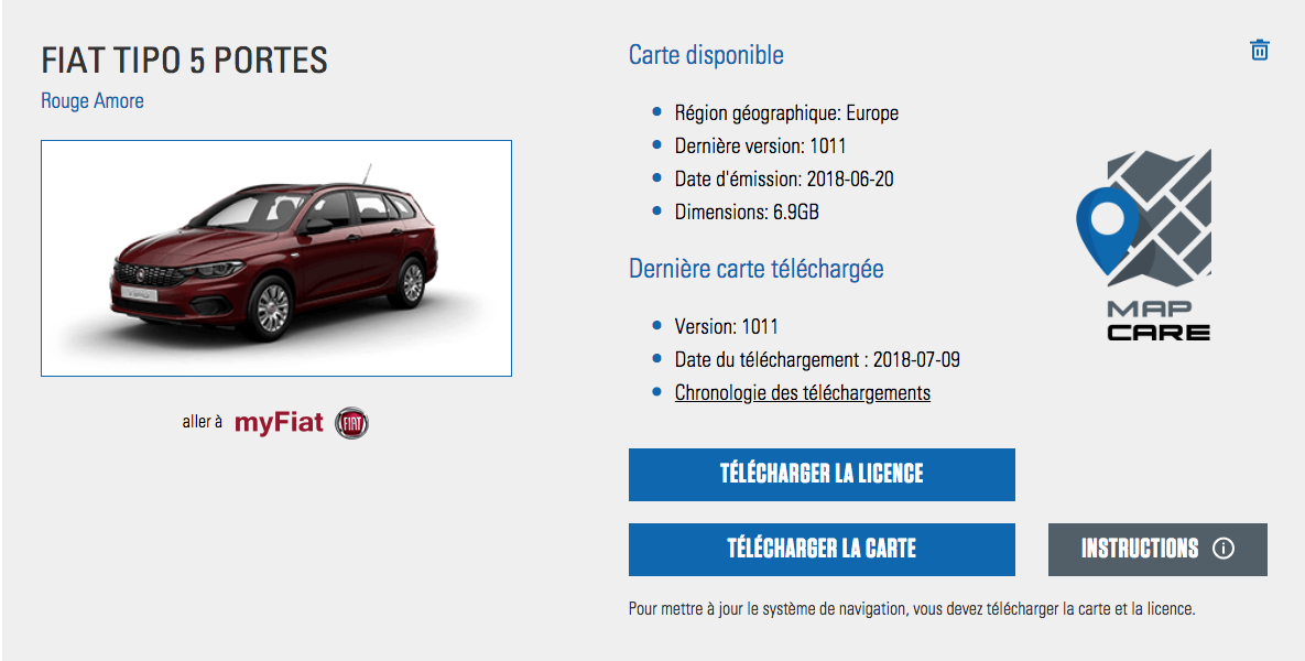

Bonjour , la dernier mise a jour Map car ( version 1011 / Date d'émission: 2018-06-20 )
renseigne bien les nouvelles vitesse suite au passage a 80 Km /h sur mon uconnect nav
bonne journée a tous

Merci pour l'info.
J'hésitais à mettre cette version (1011) si elle n'intégrait pas la nouvelle limitation.

Quelques tuyaux pour ceux qui comme moi n'avaient encore jamais téléchargé de mise à jour:
1. Le site Mopar ne fonctionne pas sous Safari 11.1: votre code VIN ne sera pas reconnu. J'ai dû utiliser Chrome et là miracle mon VIN a enfin été reconnu.
2. La mise à jour du GPS est un fichier de 6,9 Go qui nécessite 2 heures de téléchargement en ADSL hors fibre.
3. L'insallation de la mise à jour requiert que le système UConnect soit allumé et je ne l'ai pas encore installé mais la doc sur le site Mopar dit qu'il faut que le moteur tourne et l'installation prend 1 heure. Je me vois mal faire tourner pendant 1h ma Tipo dans le garage donc cette mise à jour se fera quand j'effectuerais un trajet d'au moins 1 heure sans besoin du GPS.

Petit détail qui a son importance, il faut que votre clé USB soit formatée en Fat32 et non en NTFS ou autre.

il y a des tuto a ce sujet sur le forum
Dommage de ne pas les lire et en creer d 'autre
Il parlent entre autre de la duree de chargement qui est plus dans les 1h45 et pas necessaire de faire tourné le moteur
voir sur le forum
je tourne entre 50 et 60 min de chargement .
