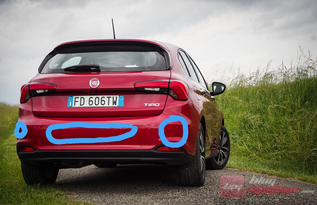

Elles sont localisées par là :
Enfaite, elles sont juste clipsées sur la caisse et avec le temps l'étanchéité se fait mal.
L'eau qui ruisselle le long du tablier arrière au dessus des feux AR finit par rentrer entre la caisse et la grille.
J'ai arrosé une fois la PC démonté et effectivement sa coulait à gogo par les deux grilles latérales.

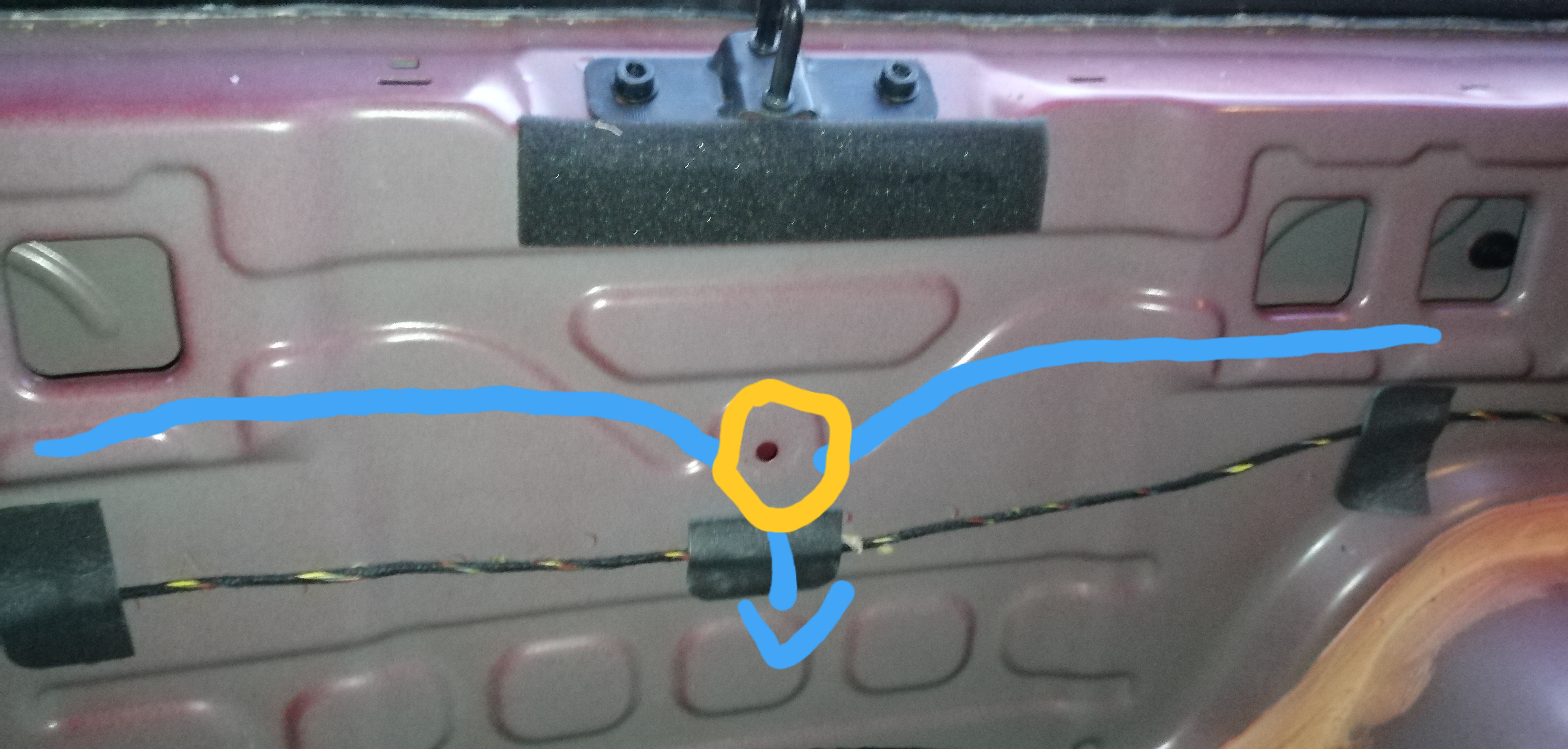

Et pour argumenter le cheminement de l'eau de pluie jusqu au bac de roue de secours.
Celle ci circule comme ceci. A savoir que l'eau vient d'un côté ou de l'autre.
Elle s'accumule au centre et fini par couler par le trou de l'agraphe du plastique d'habillage de la gache.
En terme de quantité, on est sur au moins 4 éponges de cuisine essorées avant que sa déborde.
Le seul accès pour passer une éponge ou une serpillière est par les trous carré que l'on voit sur la photo.
Il y en a 3 de chaque côté

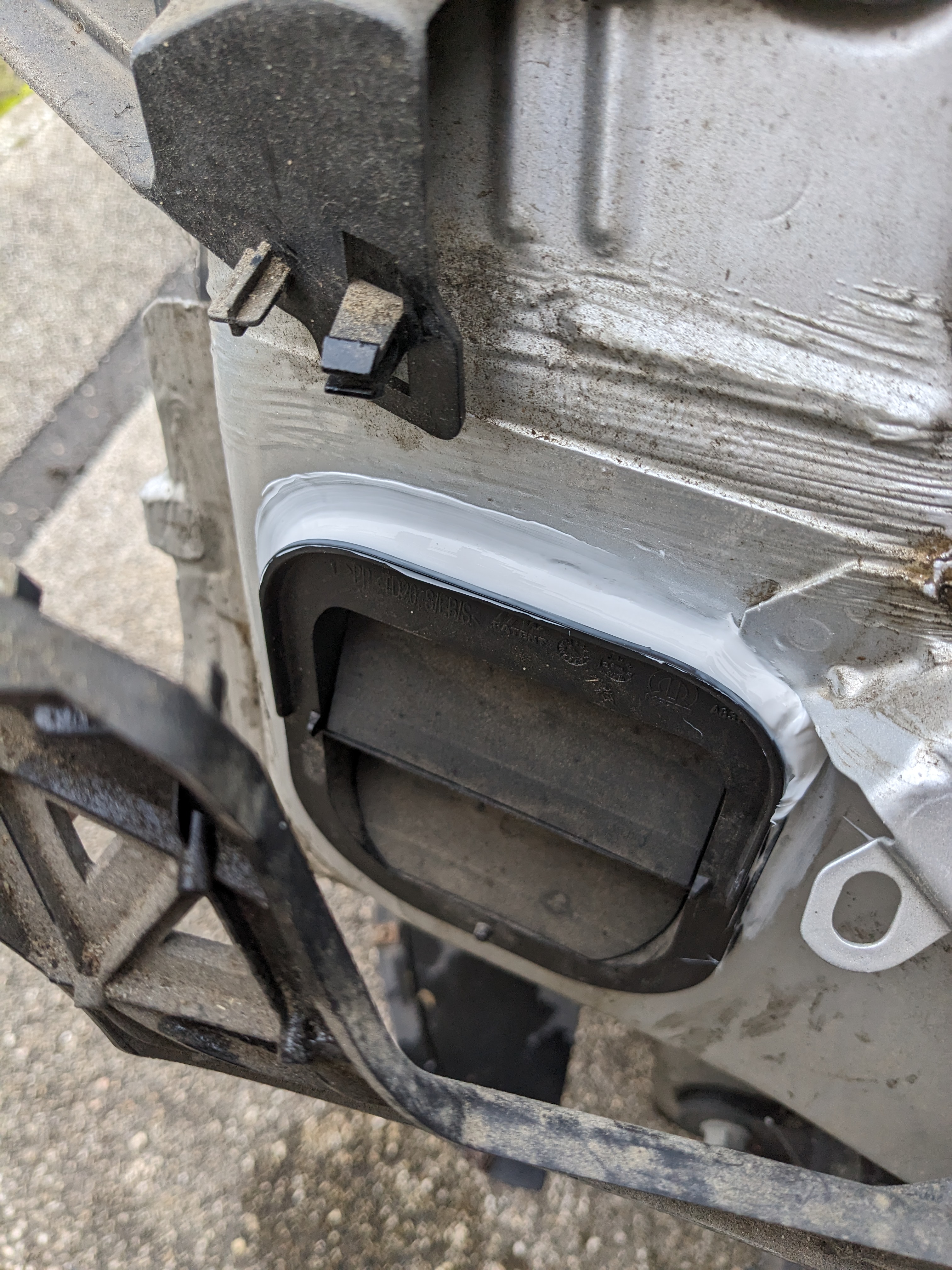

matoto1 a écrit :Bonjour,
Comme vous , au détour d'un changement de roue,j'ai découvert que de l'eau dans le bac de coffre.
J'ai eu beau éponger, à chaque fois que la pluie pointait son nez, j'avais de nouveau de l'eau.
J'ai démonté les feux arrières pensant que cela venait de là . La garniture du volet arrière. J'ai réglé la gache pensant que le joint serait comprimé. Encore et toujours trempé. :evil: :evil: . J'ai passé des samedi entier à essayer de voir d'où cela venait. Et j'ai finis par trouver, cela vient des grilles qui servent à ventiler le coffre lorsque vous fermez le hayon.
Si quelqu' un à une vue de l'arrière parechoc démonté, vous comprendrez tout de suite d'où cela vient.
Je voulais prendre des photos avant de remonter le PC mais pris dans l'elan j'ai zappé...
La solution à été d'appliqué un joint silicone sur tout le pourtour des grilles et depuis plus de soucis d'eau :D
A peine appliqué et déjà en essai car il s'est mis à pleuvoir au moment où je finissais d'appliquer le silicone.
J'ai laissé le pare choc démonté pendant deux jours car il pleuvait et plus une goutte déjà dans mon coffre :D
Voici en PJ les photos montrant les grilles et la réparation faite pour ne plus avoir le problème. Joint de siliconne comme ceux pour parebrise et l'eau ne s'infiltrera plus.

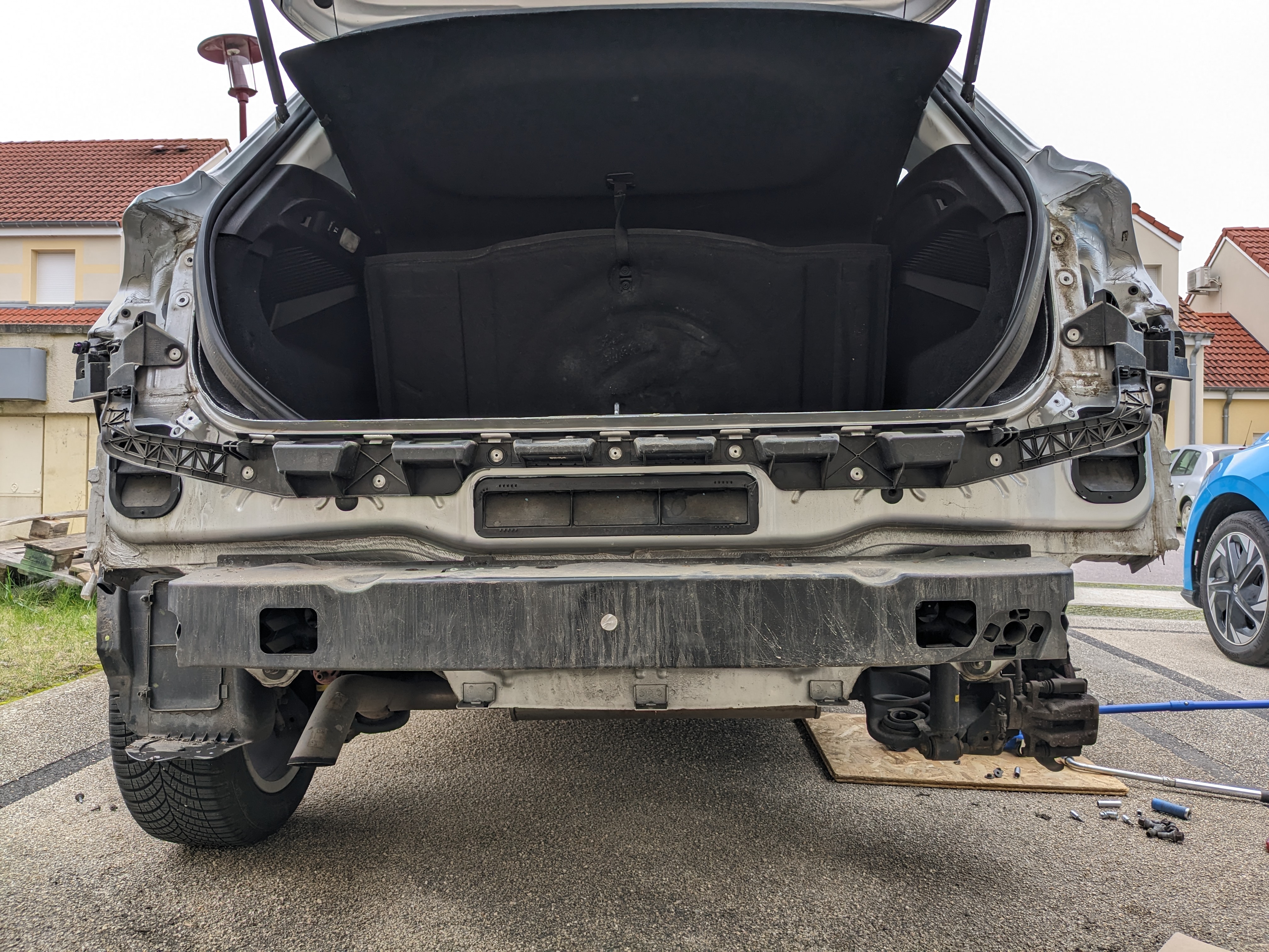

Messagepar matoto1 » sam. 14 janv. 2023 14:08
Bravo SKRAF, c'est exactement les photos qu'ils manquaient :D
Oui, il est assez simple à déposer.
Il faut déposer les feux arrière car tu as deux vis cachés derriere et tu as des vis dans les passages de roue et dessous le pare choc. Ces dernières sont accessibles faciliement.
Il faut le declipser des ailes arrières et il vient toit seul. Le mieux est d'être à deux pour le manipuler.
Regarde dans la fiche de pose de l'attelage, c'est expliqué avec photos si tu as des doutes

Ayant eu la surprise de trouver ma roue de secours baignant dans quelques centimètres d'eau, j'ai également entrepris d'étanchéifier le bouclier arrière.
Alors, sur la 5 portes de 2017, il y a 3 vis en torx sous le pare-choc, au centre. Plus 5 vis cruciforme et 1 torx de chaque coté des passages de roues, et enfin les 2 vis qui maintiennent chaque feu arrière. Il faut aussi déclipser le joint de coffre jusqu'aux feux.
Déjà, pour retirer les feux, il faut les déclipser en tirant vers soi. Et puis pour le pare-choc, il faut le déclipser des ailes en tirant comme un bourrin vers l'extérieur...
Ne pas oublier de retirer les prises des feux et radars de recul, du côté gauche.
Et enfin on peut jointer les ouvertures qui ont du jeu!
Bon, moi j'ai cherché pendant 1 heure une vis qui n'existait pas pour désassembler le pare-choc de l'aile, ce qui explique le fait que j'ai retiré la roue et le passage de roue (pour rien!) à droite...
