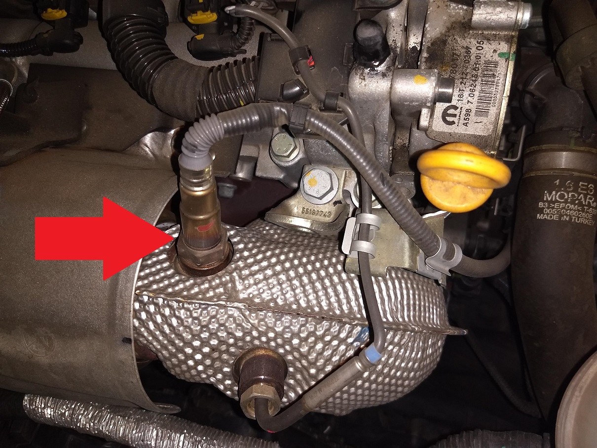

Est-ce que c'est celle-là sur le devant indiqué par ma flèche rouge ? à côté de la jauge d'huile ?

Messagepar Aymeric » mer. 30 sept. 2020 23:10
photo sonde lambda 2.png (276 Kio) Vu 21600 fois
Oui exactement c'est ça !
