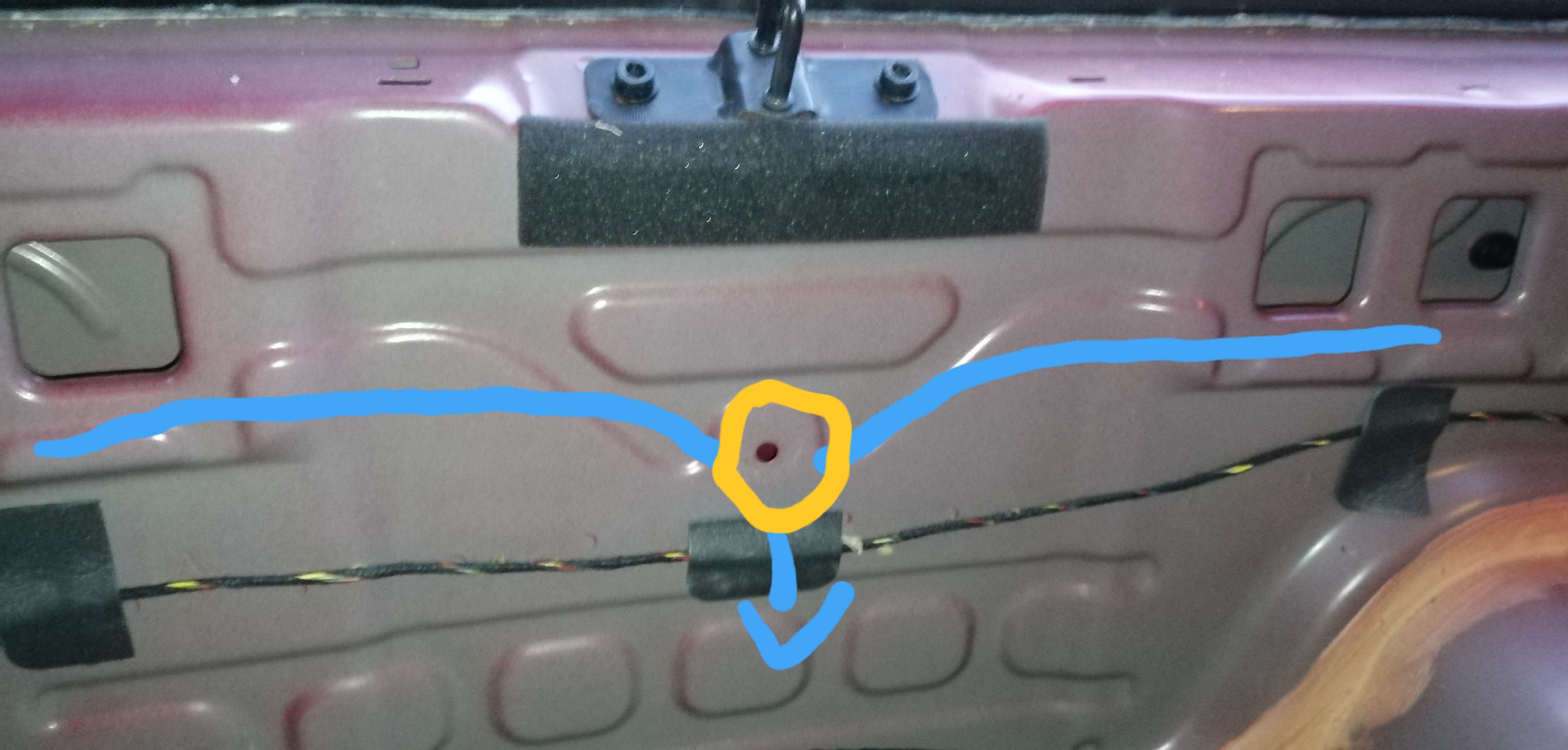

Et pour argumenter le cheminement de l'eau de pluie jusqu au bac de roue de secours.
Celle ci circule comme ceci. A savoir que l'eau vient d'un côté ou de l'autre.
Elle s'accumule au centre et fini par couler par le trou de l'agraphe du plastique d'habillage de la gache.
En terme de quantité, on est sur au moins 4 éponges de cuisine essorées avant que sa déborde.
Le seul accès pour passer une éponge ou une serpillière est par les trous carré que l'on voit sur la photo.
Il y en a 3 de chaque côté
