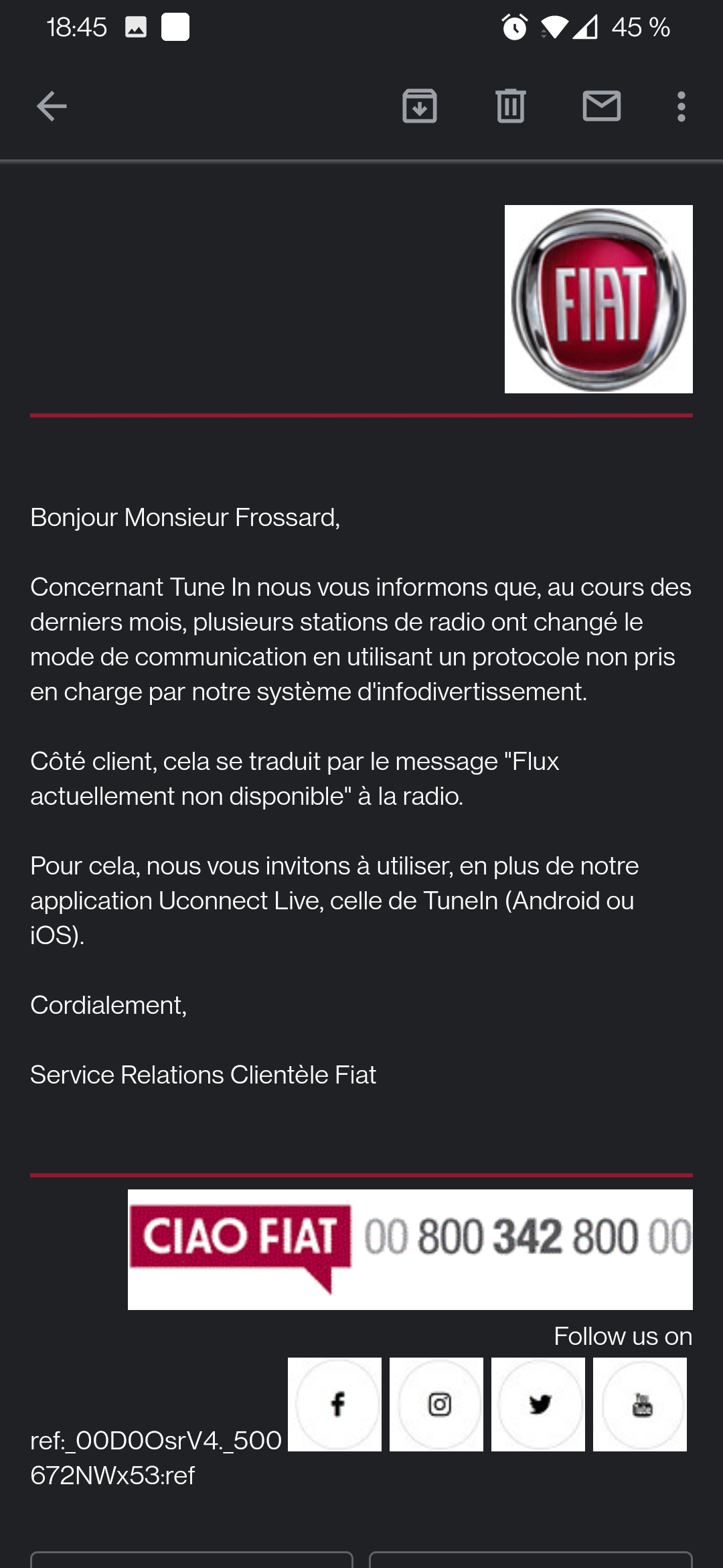

Messagepar P4NDA0NE » mar. 27 juil. 2021 18:47
[img]
[/img]
Pour informer ceux qui veulent utiliser TuneIn, l'information vient de Fiat France
