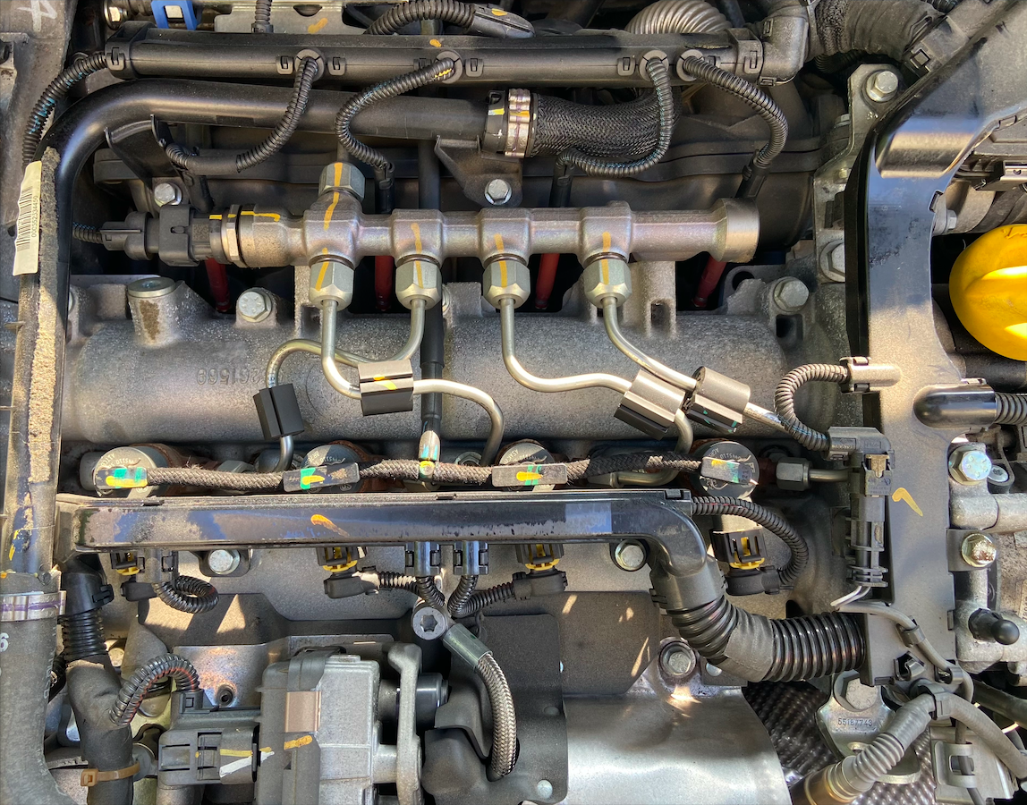

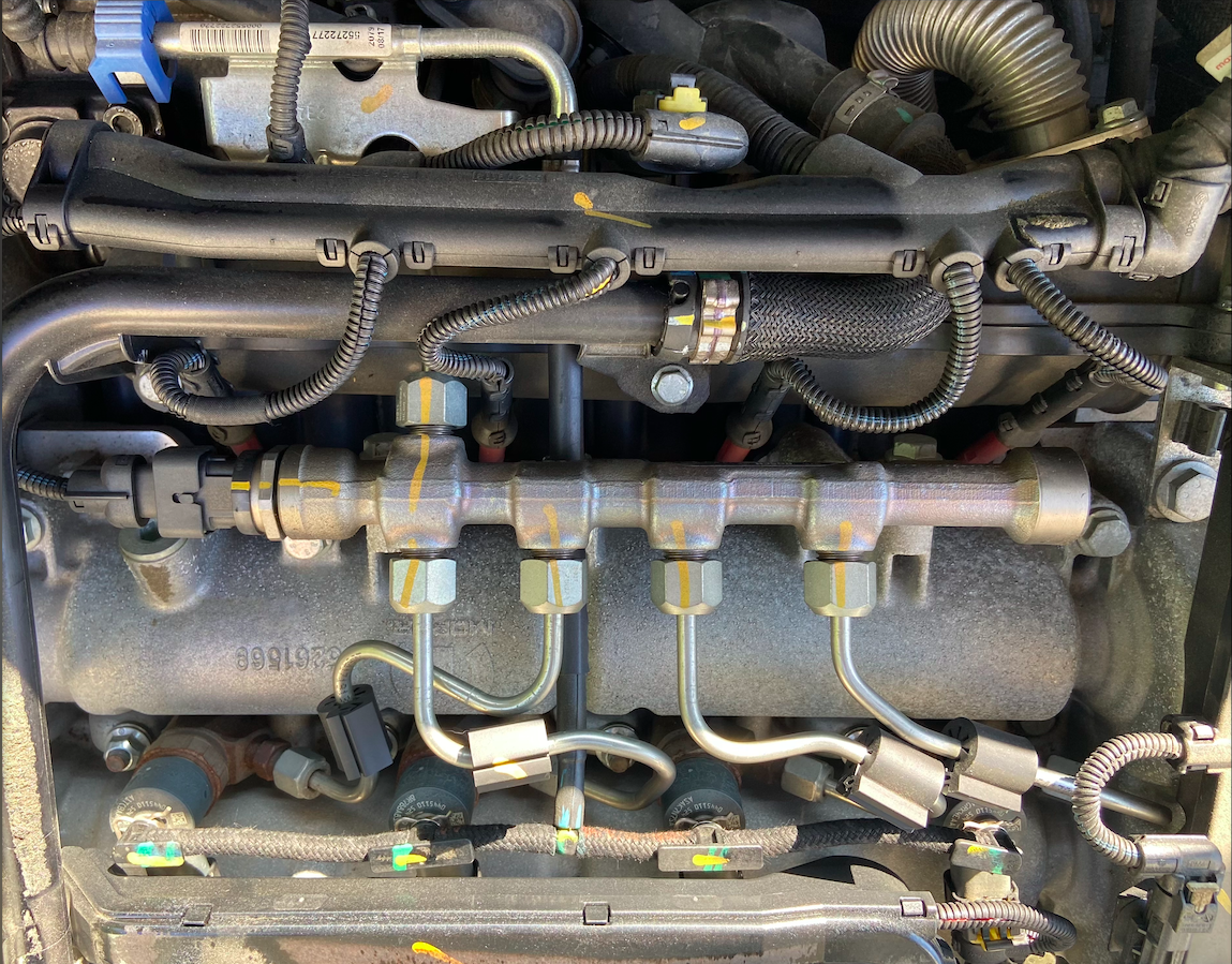

post nous une photo du moteur coté bougie sans le cache
Mes douilles pris a norauto https://www.norauto.fr/p/9-douilles-lon ... ame=48217#

Je ne suis pas d'avoir compris sous quel angle tu voulais la photo
Ça semble confirmer mon lien de bougie, il me faut une douille allongé de 9mm, sinon l'accès est facile avec le bon outillage.

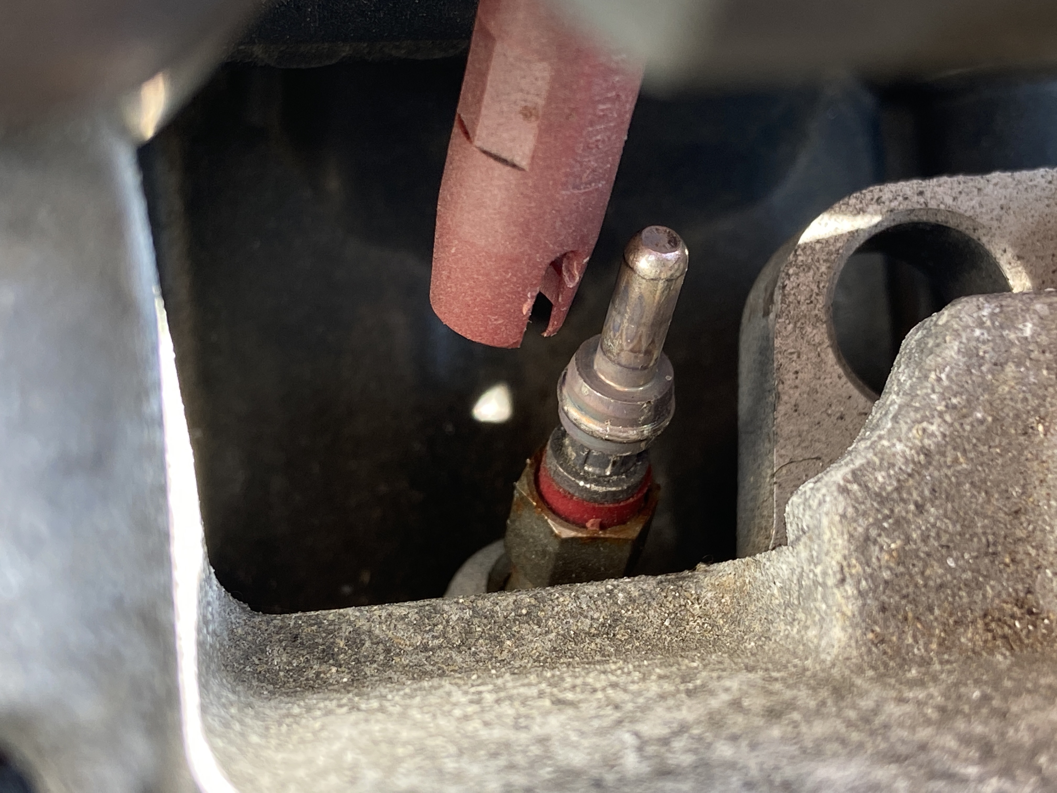

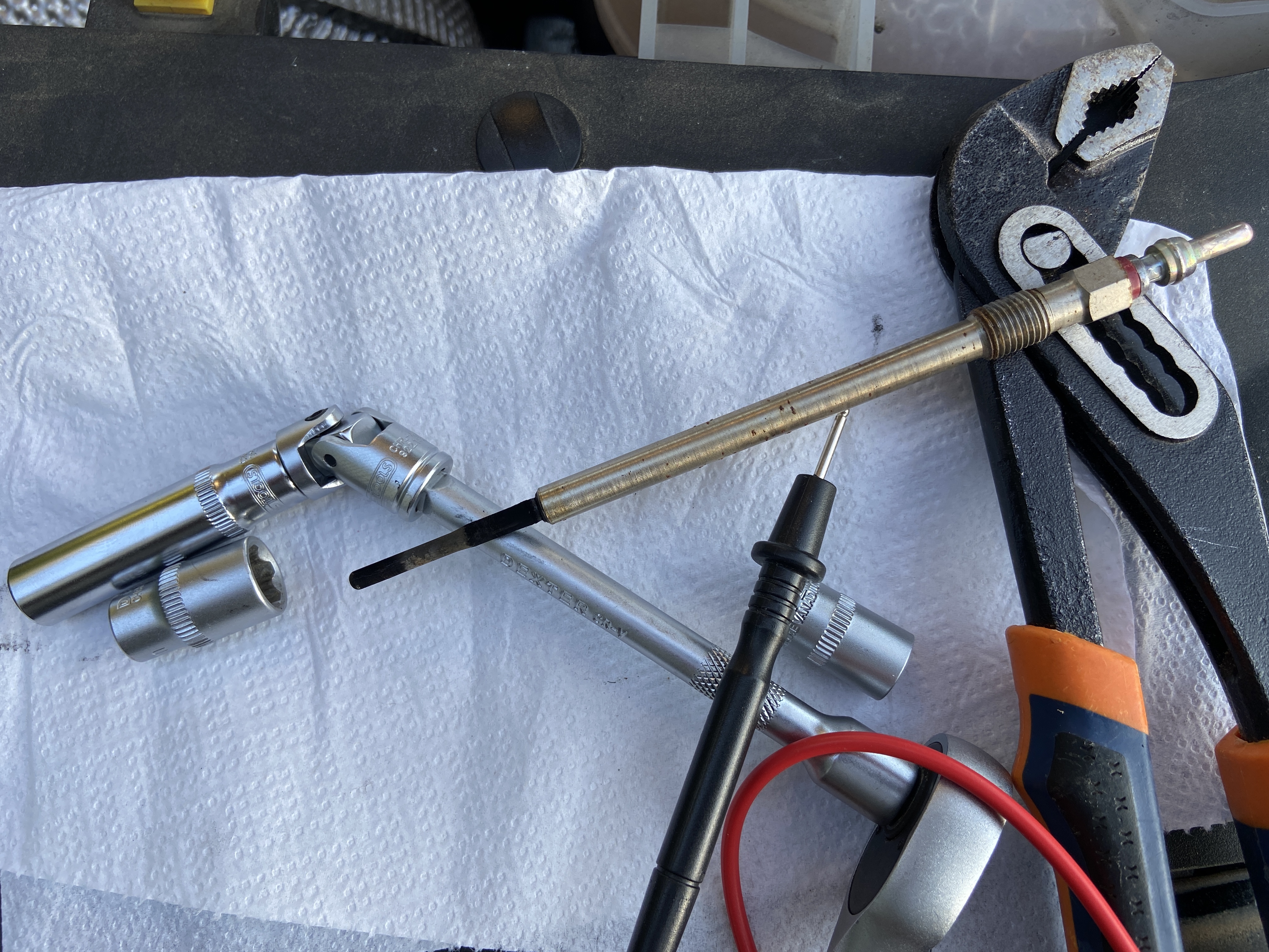

Re: Changement bougies
Pour l'outillage il faut bien une simple douille allongée de 9mm, avec une rallonge de 10cm et un cardan 1/4,
l'accès est facile, il faut juste faire attention avec la longueur des bougies.
Et comme m'indiquait multiecuscan, ma bougie 4 semble HS au multimètre.
Il s'agit bien des bougies d'origine bosch/mopar mais la référence ne semble plus d'actualité : 0 250 403 005
Je vais partir sur un lot de bosch 0 250 403 011
(j'avoue ne pas voir la différence entre une bougie de préchauffage à 8€ ou 22€ pièces )
