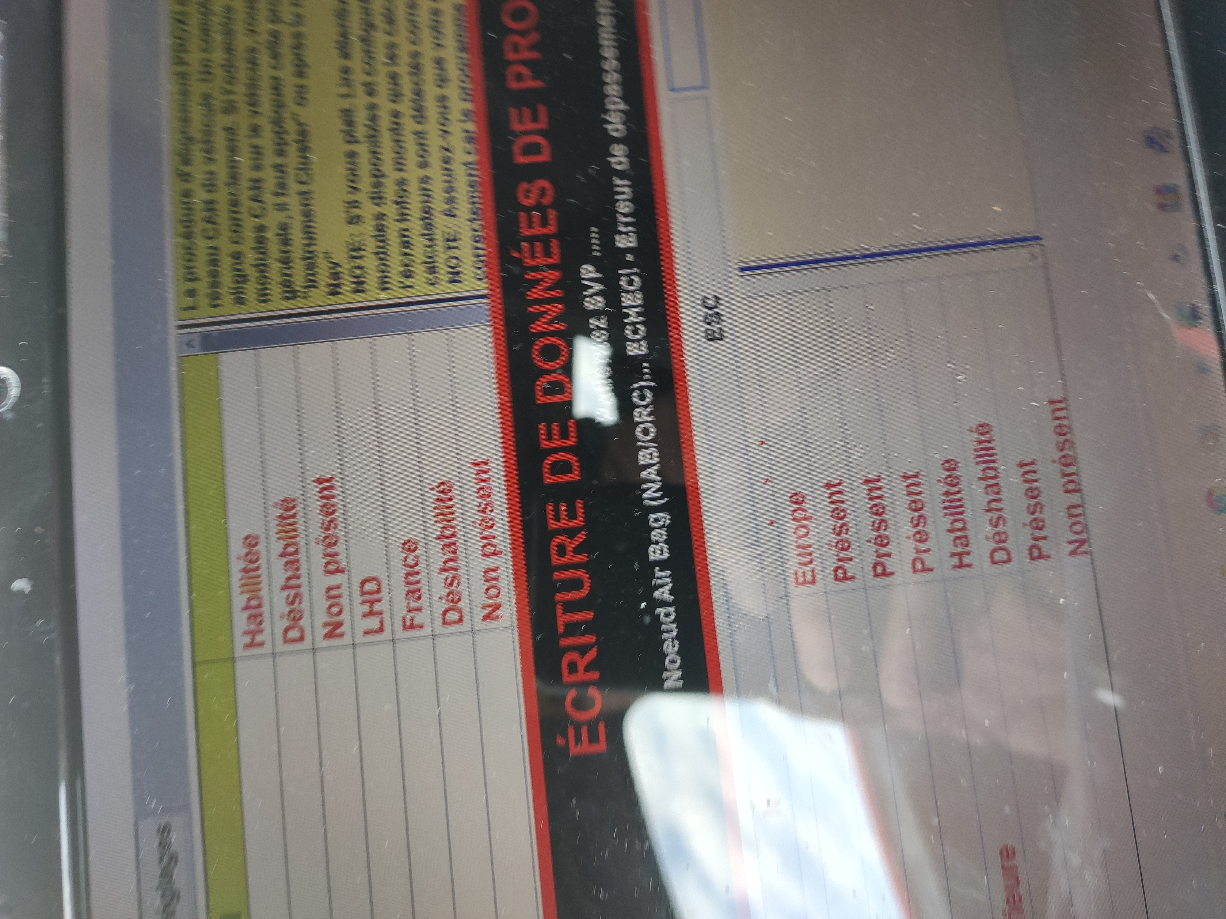

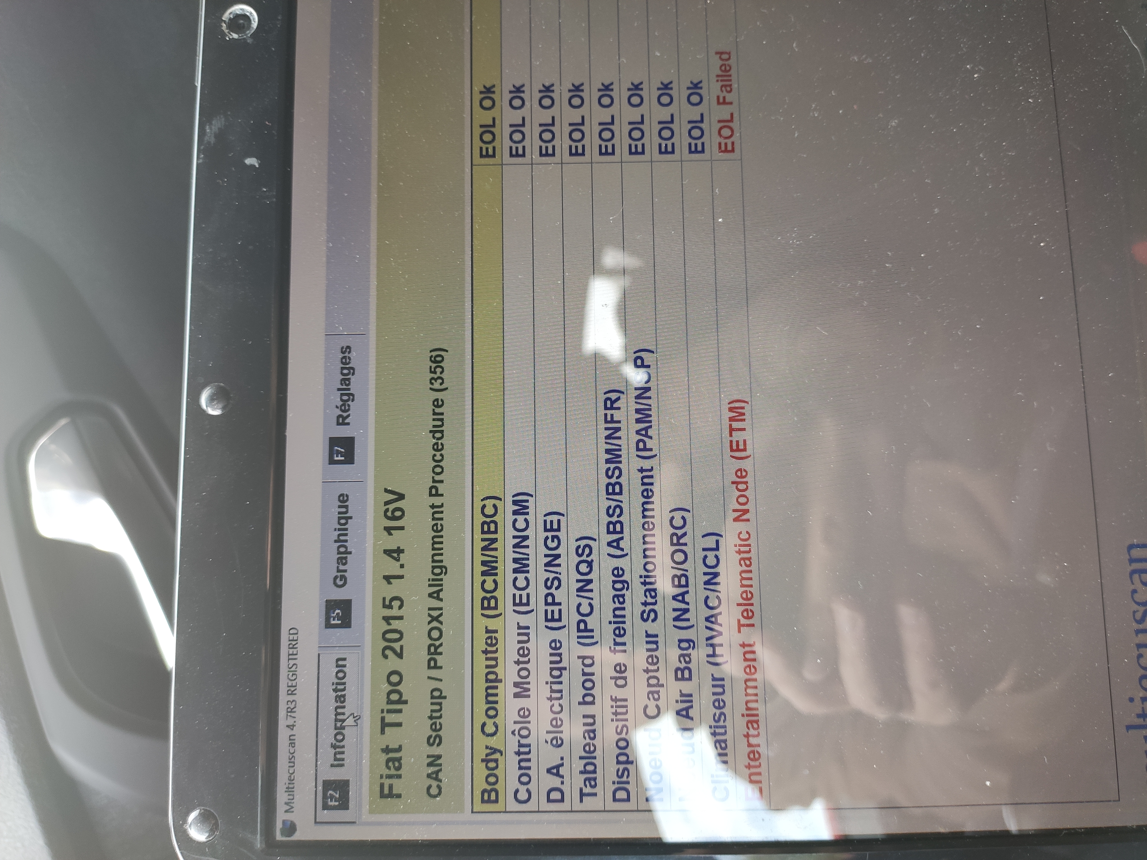

Après avoir changé mon autoradio j'ai le kilométrage qui clignote (problème normal).
J'ai donc voulu procéder à un alignement proxi mais je n'y arrive pas au moment de la vérification du nœud airbag temps dépassé impossible de finir l'alignement .
Au niveau matériel j'ai une version officiel de multiecuscan et un elm327 que j'ai réussi à faire fonctionner et détecter par le logiciel .
Ma question est le problème peut-il venir de mon adaptateur ? Existe t'il une autre manière de faire cette manip ?
