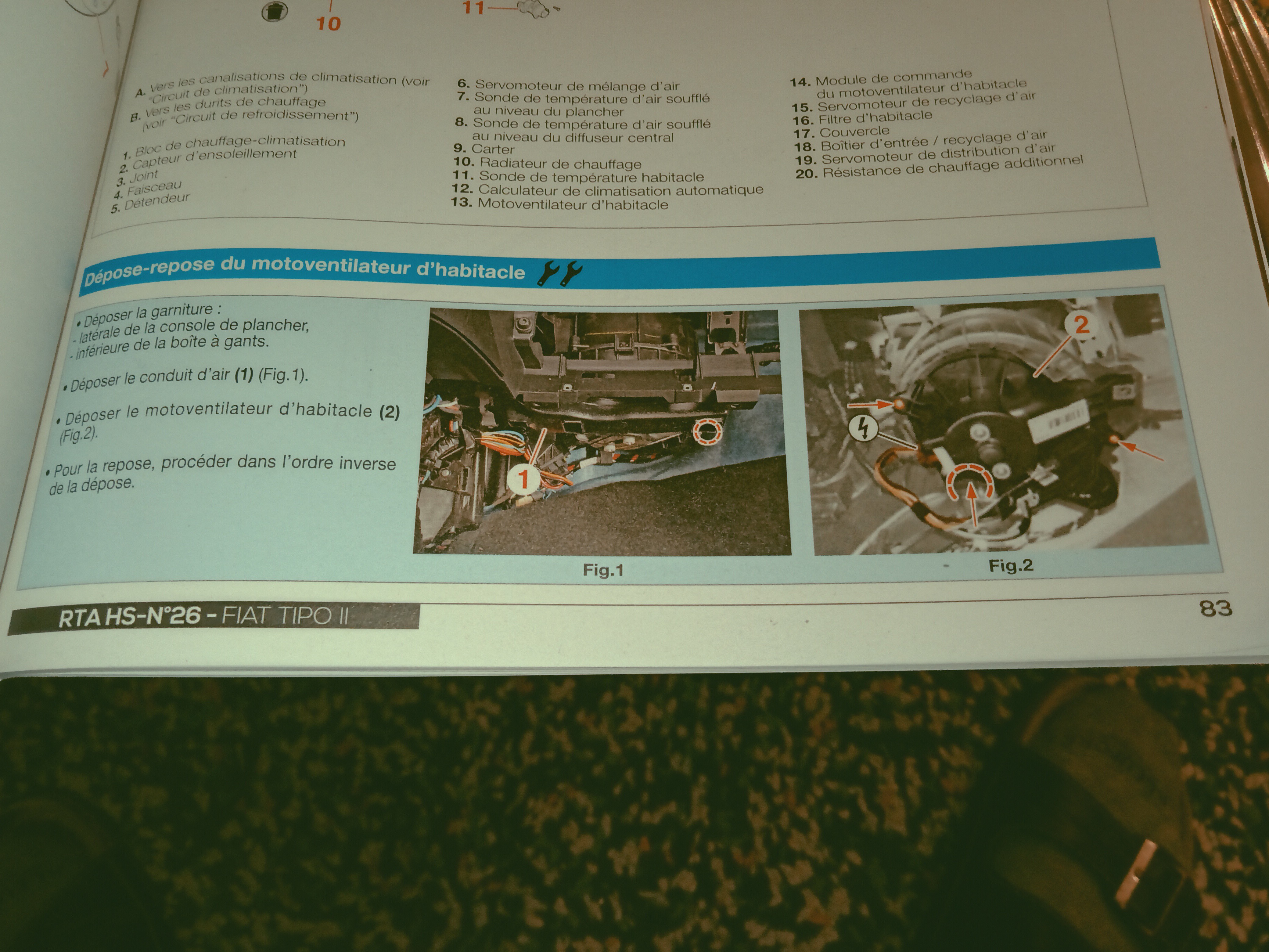

J'aimerais pouvoir graisser l'axe du ventilateur qui couine par temps froids mais je ne sais pas comment y accéder.
Connaissez-vous la marche à suivre ?

Messagepar reyvette87 » mar. 22 mars 2022 21:08
Bon ça semble facile . Bon ils sont pas très locasse sur la revue tech, y a que ça

Messagepar Sol Seppy » lun. 28 mars 2022 22:19
reyvette87 a écrit :Bon ça semble facile . Bon ils sont pas très locasse sur la revue tech, y a que ça IMG_20220322_203540_572.jpg
Top merci !
Effectivement, c'est très léger comme info...
Je ne vois pas de quelle garniture on parle...

Messagepar reyvette87 » mer. 30 mars 2022 23:52
Tel que je le vois je dirais que c'elle au dessus des pieds .
