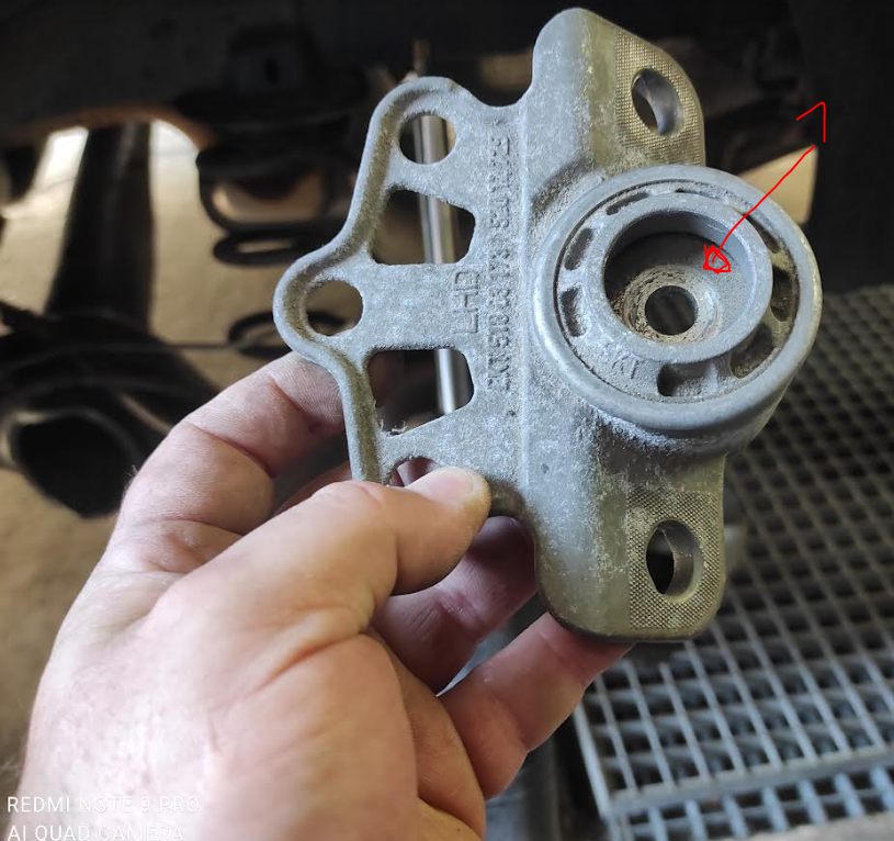

J'ai pris le temps ce soir de déposer le côté d’où me semblait venir le bruit.. (casse pied de devoir démonter un truc qu'on a remonté y'a pas si longtemps!)
La voila la bébête !
Au centre, dans le cerclage 1, ce que le prenait pour être une simple tôle emboutie est en fait un elastomère qui, lorsqu’on le met sous contrainte en le contraignant de biais avec la tige de bout d'amortisseur, se déforme un peu et peut.. venir taper dans la pièce en alu..
Je pense que je tiens mon coupable!

Je vous confirme que le pbm venait de la....
Hier j'ai démonté et trituré les coupelles avant de me résoudre à commander les neuves.
Aujourd'hui il semblerait que d'avoir joué avec l'élastomère l'a mis dans une position telle qu'il travaille différemment une fois la coupelle repositionnée... du coup... Plus de bruit!
Bon, je vais qd même les changer mais si ça peut aider qqun....
