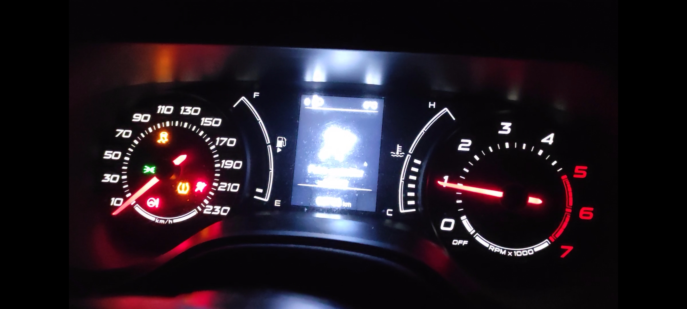

Photo d'illustration, la par exemple je roule. (pas vite)
Il y a le voyant Hill control, hsc, airbag, direction assistée, pression des pneus , manque le blocage carburant qui en général est présent aussi

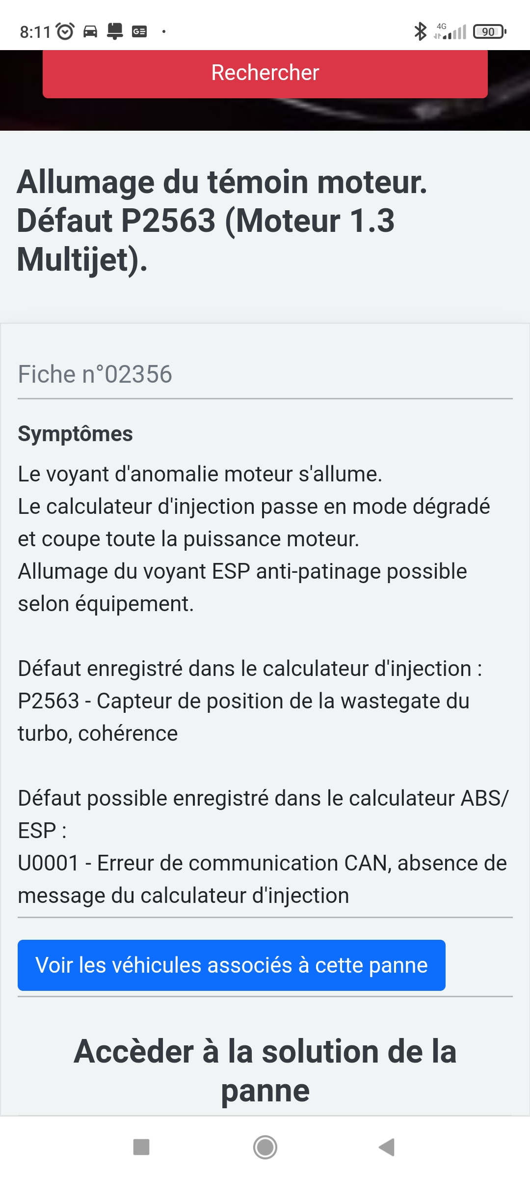

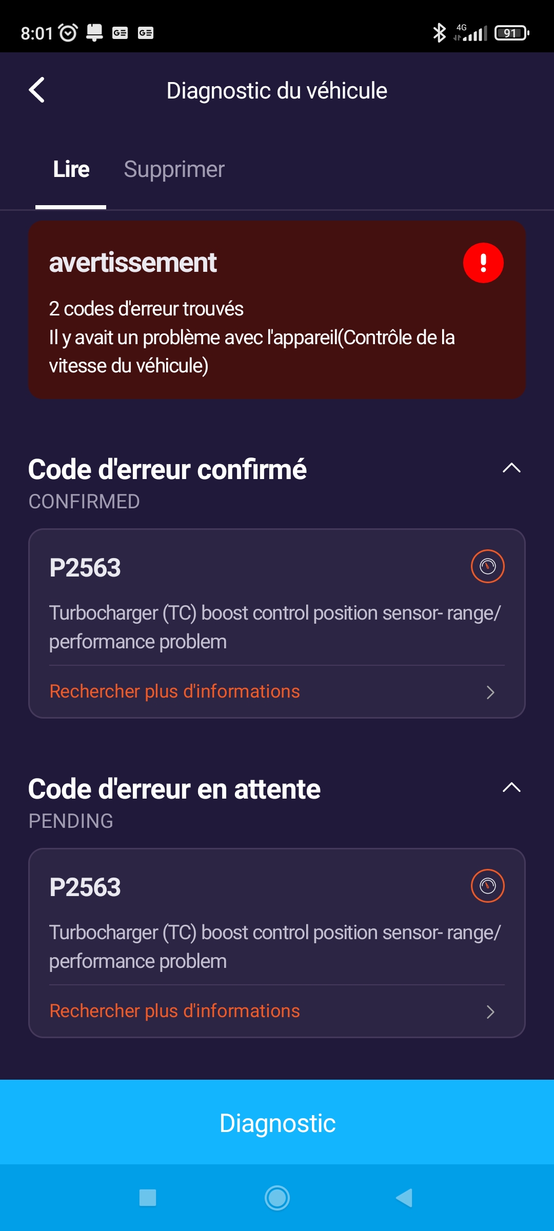

J'ai été tranquille 2j après avoir débranché le boîtier, mais ce matin les voyants sont revenus, avec voyants moteur en prime, par contre l'obd2 a sorti un code erreur cette fois, problème de turbo a priori si j'ai bien compris. Mais je pense que c'est juste une merde supplémentaire, pas liée aux problèmes de voyants annexe...
