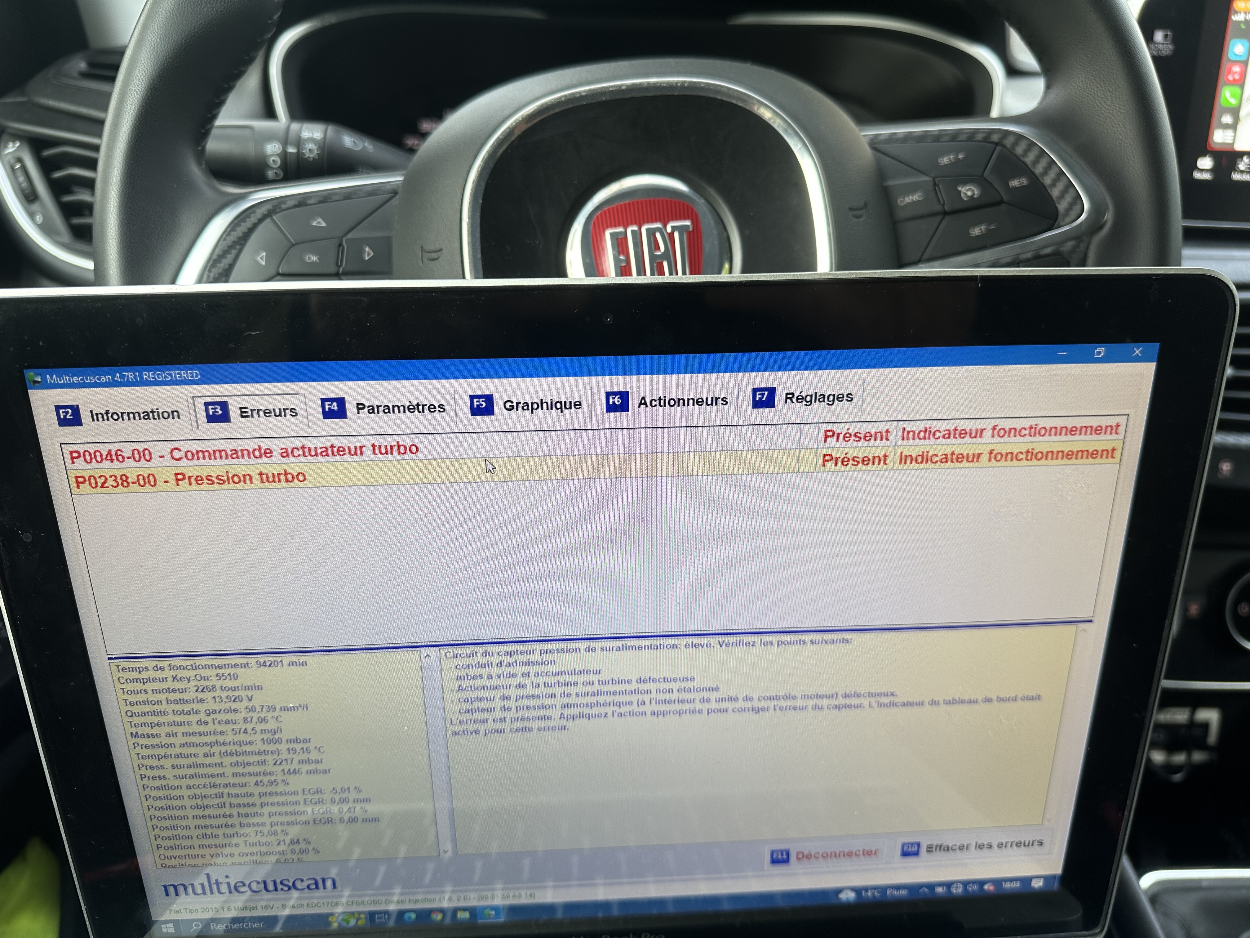

Erreur POO46 et perte de puissance a bas régime, l'actuateur du turbo ne bouge plus, j'ai déconnecter la tige qui gère la GV elle n'est pas grippée.
14v attire bien a l'actuateur mais le moteur ne bouge pas, il ne me reste plus cas changer l'actuateur quelqu'un a déjà eu ce souci ?
L'erreur Pression turbo n'est pas réapparue quand je l'ai effacer.
merci

Je ne pense pas que tu aurais dû supprimer l'erreur mais plutôt contacter un mécano pour qu'il t'aide à y voir plus clair. Après si en supprimant l'erreur, tu n'as plus ce problème tant mieux.

Bienvenu dans le monde merveilleux des codes et de leur interprétation!
La bonne nouvelle c'est que visiblement tu avais des codes défauts sporadiques et non statiques (permanent). Au bout d'un certains nombre de cycle ton voyant moteur se serait éteint de lui même si tu n'avais pas fait l'effacement des codes.
Cependant pour avoir eu quelque chose de similaire sur mon ancienne Stilo JTD, le code défaut revenait dans certaines conditions... et avec le temps il revenait de plus en plus souvent. Il s'avérait qu'une durite était foutu à la fin et c'était elle qui déclenchait le code défaut (suppression turbo)... et le turbo a fini par rendre l'ame, bon à 230 000 km quand même!
Re: Erreur P0056
Vu que l'erreur n'apparaît plus c'est une bonne chose dans la mesure où il ne s'agit pas d'une fonctionnalité majeure. Cependant, pour des problèmes majeurs, il faut éviter de procéder ainsi.
