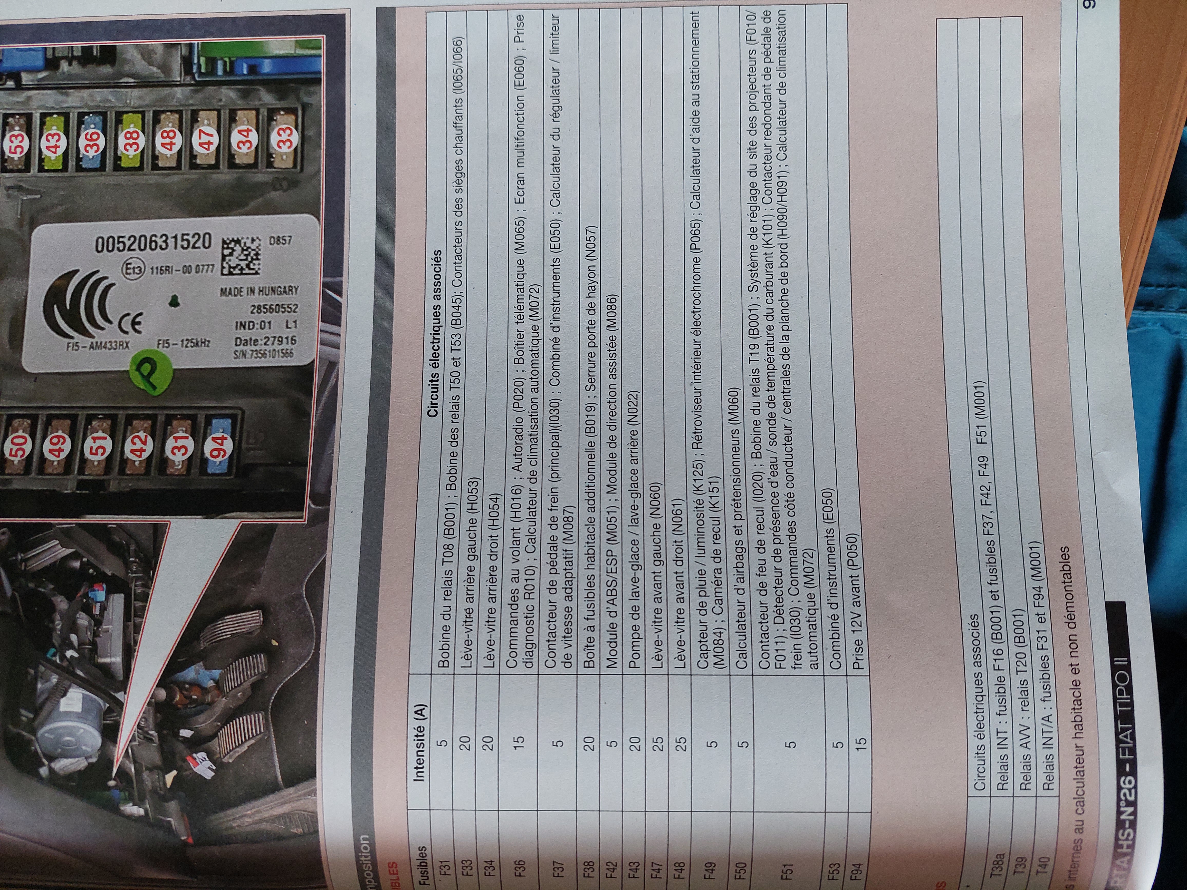

Sebastien
Messages : 11
Enregistré le : sam. 8 avr. 2017 17:20
Re: Antibrouillard
Messagepar Sebastien » mer. 26 juil. 2023 09:01
Bonjour Morisato,
Si cela peut être utile à ta recherche.
Par contre va falloir traduire le polonais.
Fiat Tipo Lounge HB 1,4 T-Jet Bleu Méditerranée

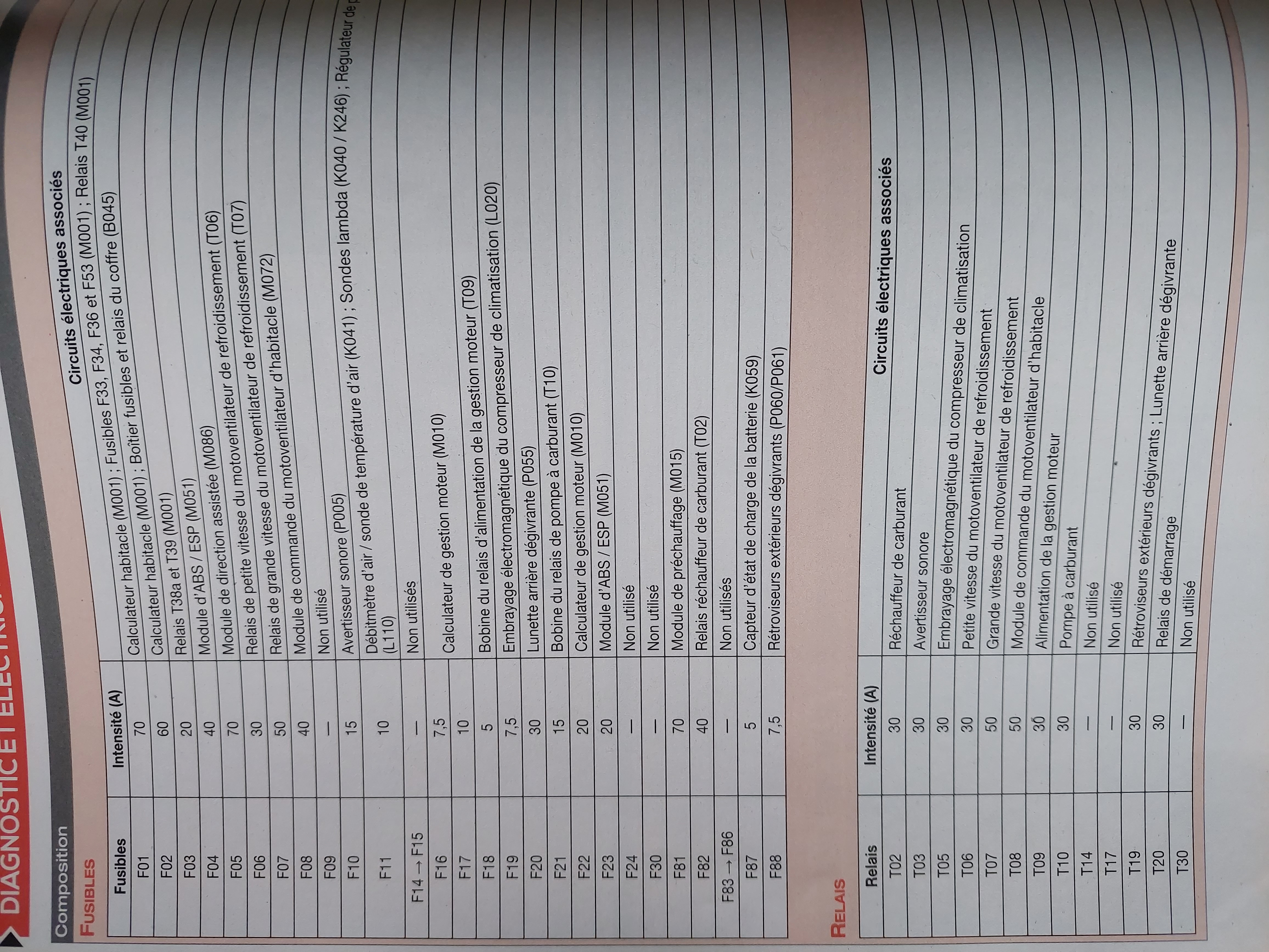

Re: Antibrouillard
Messagepar reyvette87 » mar. 1 août 2023 14:21
j'ai presque le même en francais , mais il y a des truc qui manque( que tu devrais retrouver sur la version polonaise)
Re: Antibrouillard
Messagepar reyvette87 » mar. 1 août 2023 14:34
et le second , j'ai regardé dans la RTA et rien vue au sujet de la protection feux :?

Re: Antibrouillard
Messagepar Morisato » mar. 8 août 2023 20:56
Merci pour votre aide.
Les antibrouillard avant s'allument également lors des virages, non ?
Si oui, ils fonctionnent bien.
C'est vraiment lors de la commande près du volant que je n'obtiens rien :(
