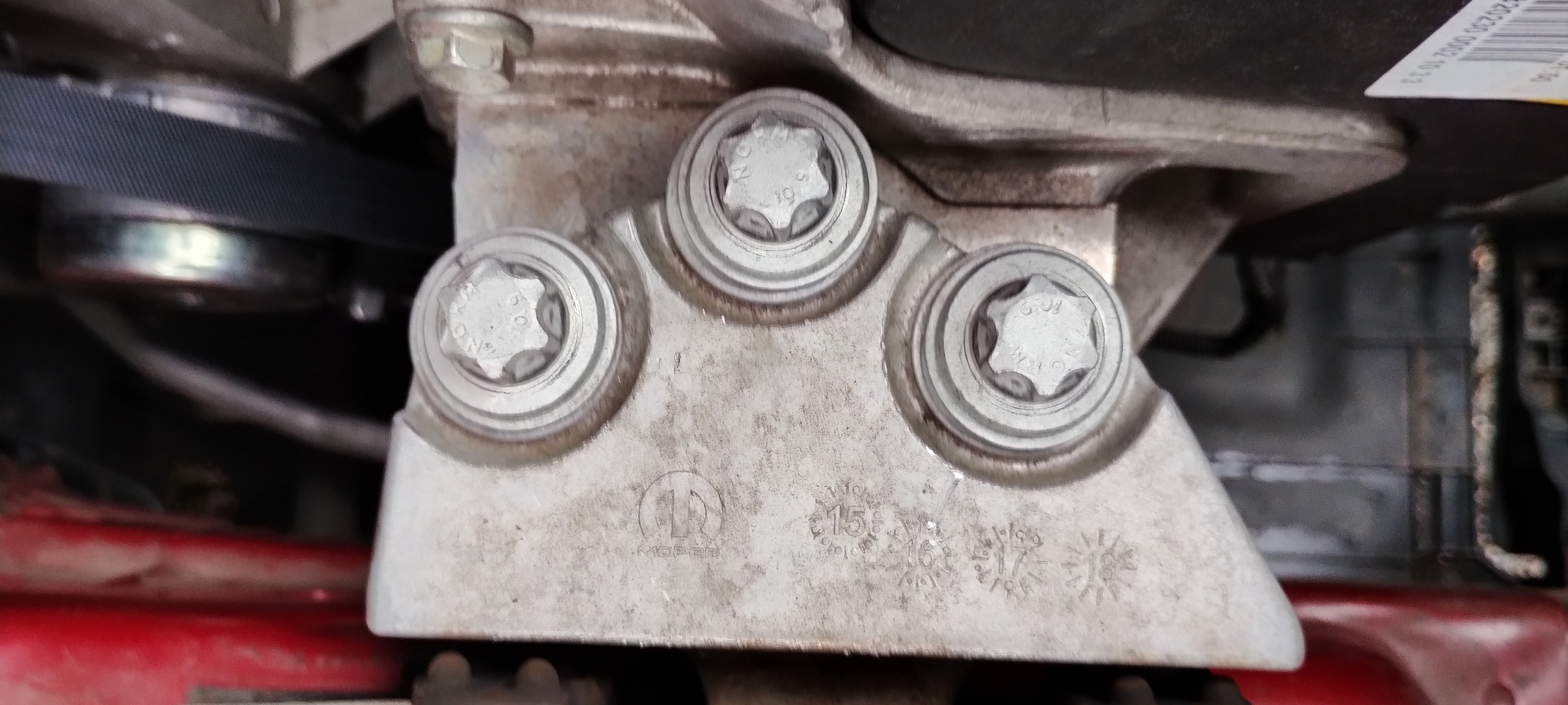

je voudrai un avis ma tipo à 6ans donc fait changer l'ensemble kit accessoire et kit distribution+pompe,
pour cette opération du coté courroie ils ont démonté un "support/amortisseur moteur" voir la photo,
mais on peut voir sur le photo que celui-ci est de travaire ou mal centré par rapport en sortie d'usine,
pour les mécano affuté il y a un impact sur d'autre pièces ou moteur(voir photo),
merci de vos avis et remarque,

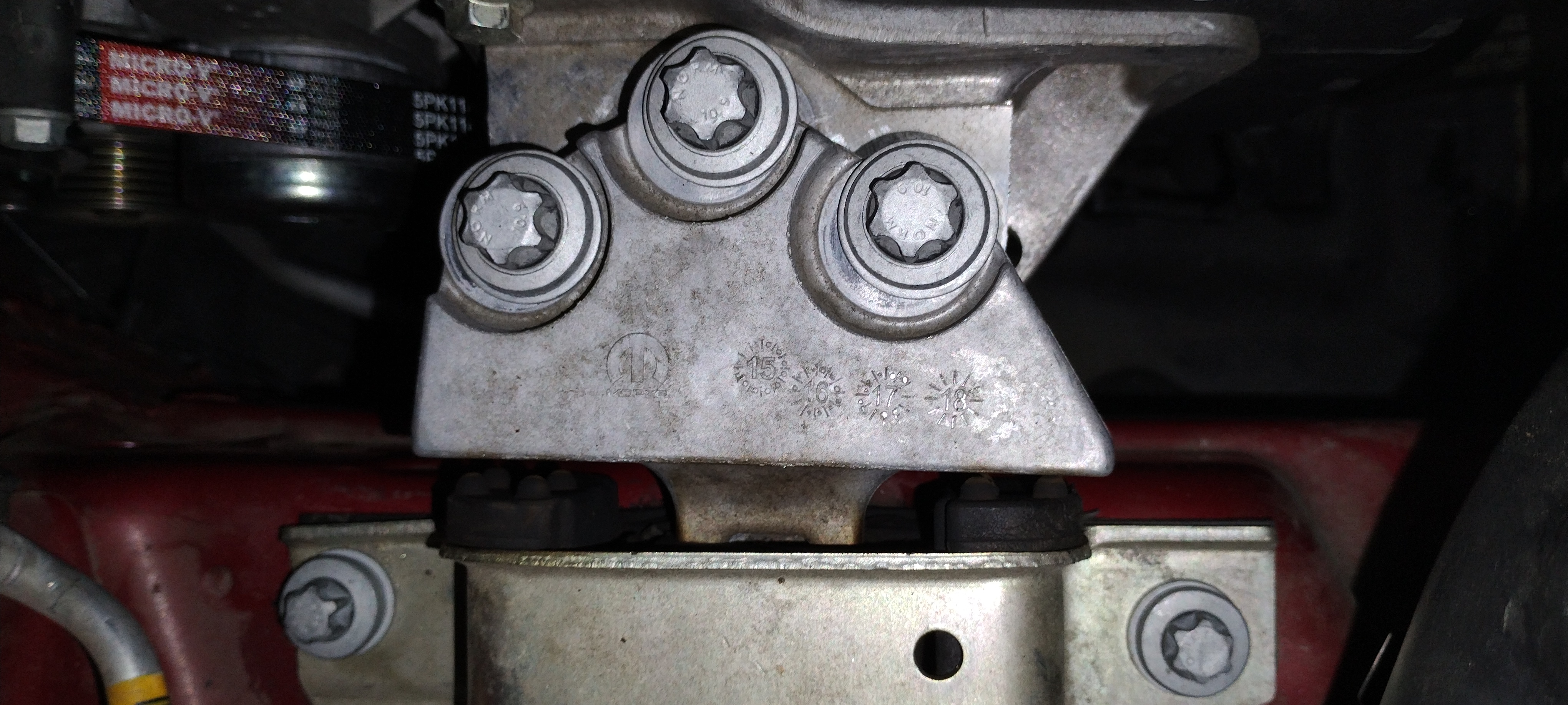

Messagepar picnanard » jeu. 21 déc. 2023 15:30
Solution, je suis allé voir le chef d'atelier, recentrage du moteur a trois mécano et un pied hydraulique mon cylindre bloqué et retourné dans ça position d'origine

Messagepar Borgil » jeu. 21 déc. 2023 16:43
Ah donc il avait réellement bougé...tu n'es pas le 1er à faire ce genre de témoignage, c'est assez incroyable et inquiétant de voir que le moteur n'est pas si bien tenu que ça dans le chassis...
En espérant que ça ne m'arrive jamais :|
Merci pour les infos

Messagepar picnanard » ven. 22 déc. 2023 11:06
Voilà la photo après réajustement du cylindre block

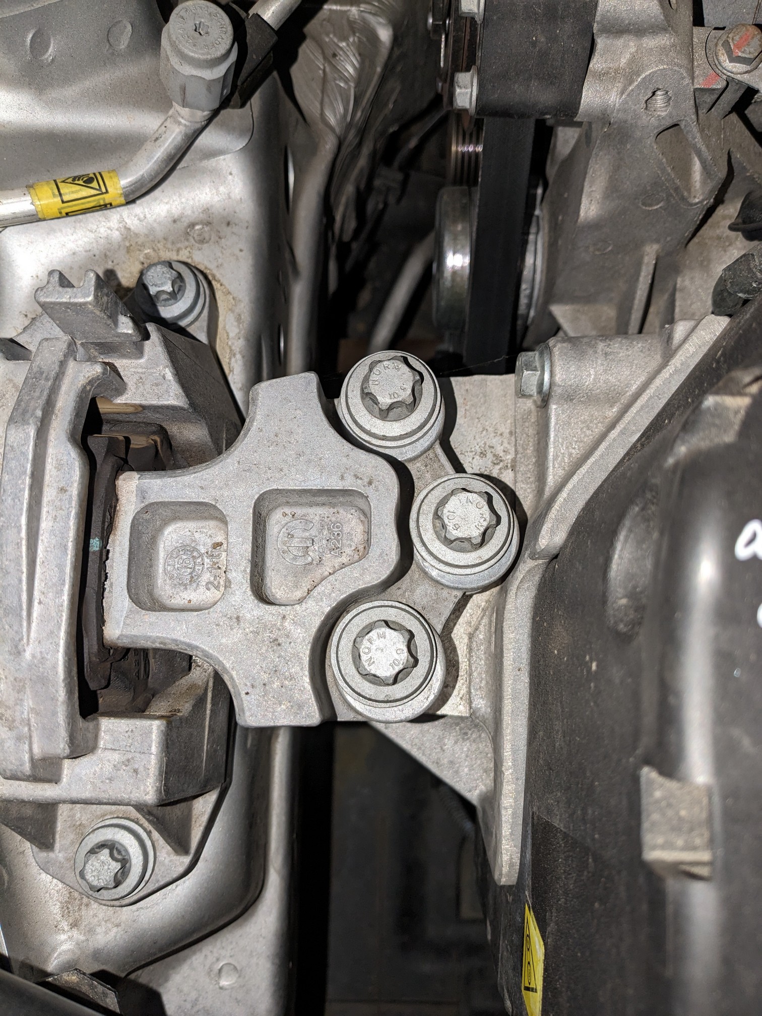

Messagepar jujuledreadu » jeu. 22 févr. 2024 10:15
Suite à la lecture de votre message, je suis allé vérifier sous le capot, au cas où...
Bingo, le support moteur est lui aussi décalé, suite changement courroie de distri. Sauf que ça fait déjà un an... Je sens que le garage va me rire au nez.
support moteur décalé
