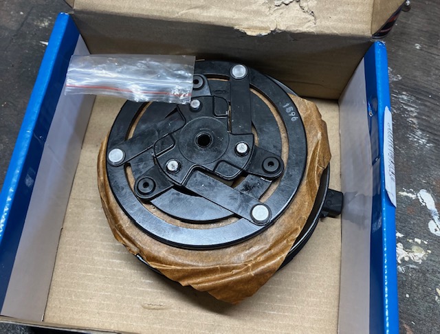

Après, ce que j'ai fait n'engage que moi et si je me plante c'est pour ma pomme comme on dit. Et je comprends qu'un professionnel avec une obligation de résultat comme épée de Damoclès ne veuille pas prendre de risque et va directement au remplacement du compresseur pour ne pas risquer de mauvaise surprise à la remise en route. Pour info, le constructeur ne propose pas de kit de réfection du compresseur, c'est directement un neuf ou un échange standart. Moi j'ai eu la chance de trouver un kit de réfection sur internet.

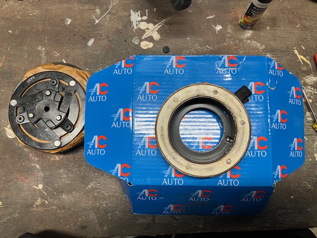

Sinon pour en revenir à mon histoire, la pièce est arrivé ce matin et mon collègue mécano étant dispo, il s'est lancé dans la dépose du compresseur pour sa réfection.

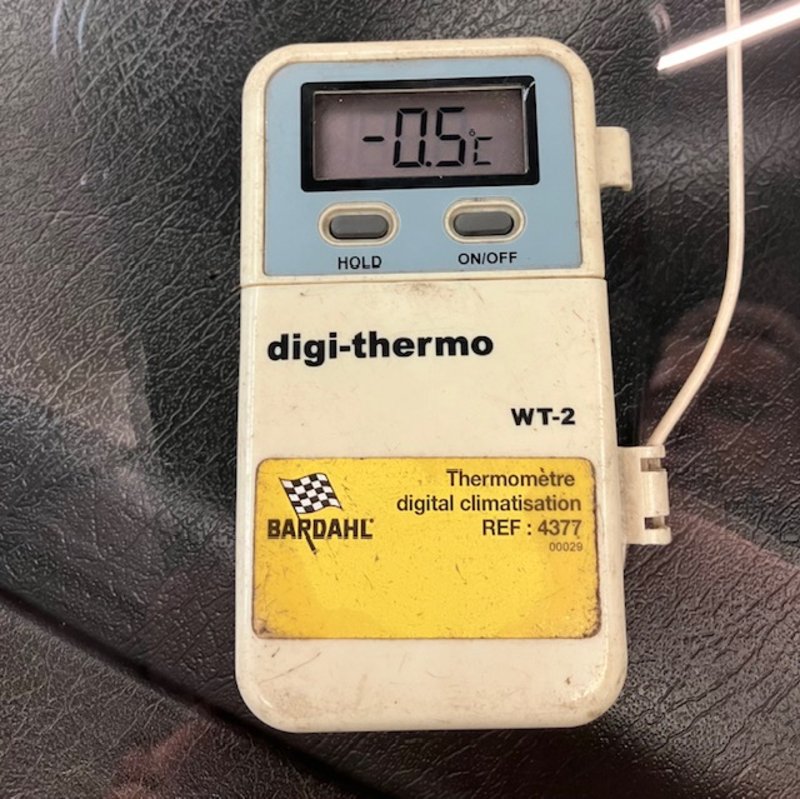

Et voilà le résultat une fois tout remis en place et moteur mis en route : la récompense!!!
Donc en conclusion, ma clim fonctionne à nouveau, je ne m'étais pas planté dans mon diagnostic et c'est bien cette foutu bobine qui m'a mis en panne la climatisation. Perso je préfère ça à un condenseur perforé où la face avant doit être déposé pour l'opération.

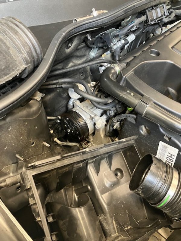

Honnêtement, faire le remplacement de la poulie sur le compresseur sans le démonter du moteur... ça serait faisable mais honnêtement trop galère je pense pour attraper et sortir les 2 circlips qui maintiennent la poulie et l'électro-aimant.
Sachant que l'embrayage a été un peu récalcitrant à sortir entre la vis de l'axe défaire en bloquant la poulie et sortir l'embrayage de l'axe canelé.
Non plus rapide et confortable à sortir le compresseur car il y a juste à décaller la boite à air et le tendeur de courroie à bloquer.
Mais oui il faut vider le circuit au préalable et prévoir des joints neuf pour les raccords du compresseur en sortant le compresseur.

Pour ce qui est de la poulie de compresseur, non ce n'est pas reservé aux professionnels, au contraire je l'ai trouvé sur Autodoc!
https://www.auto-doc.fr/acauto/18581474
