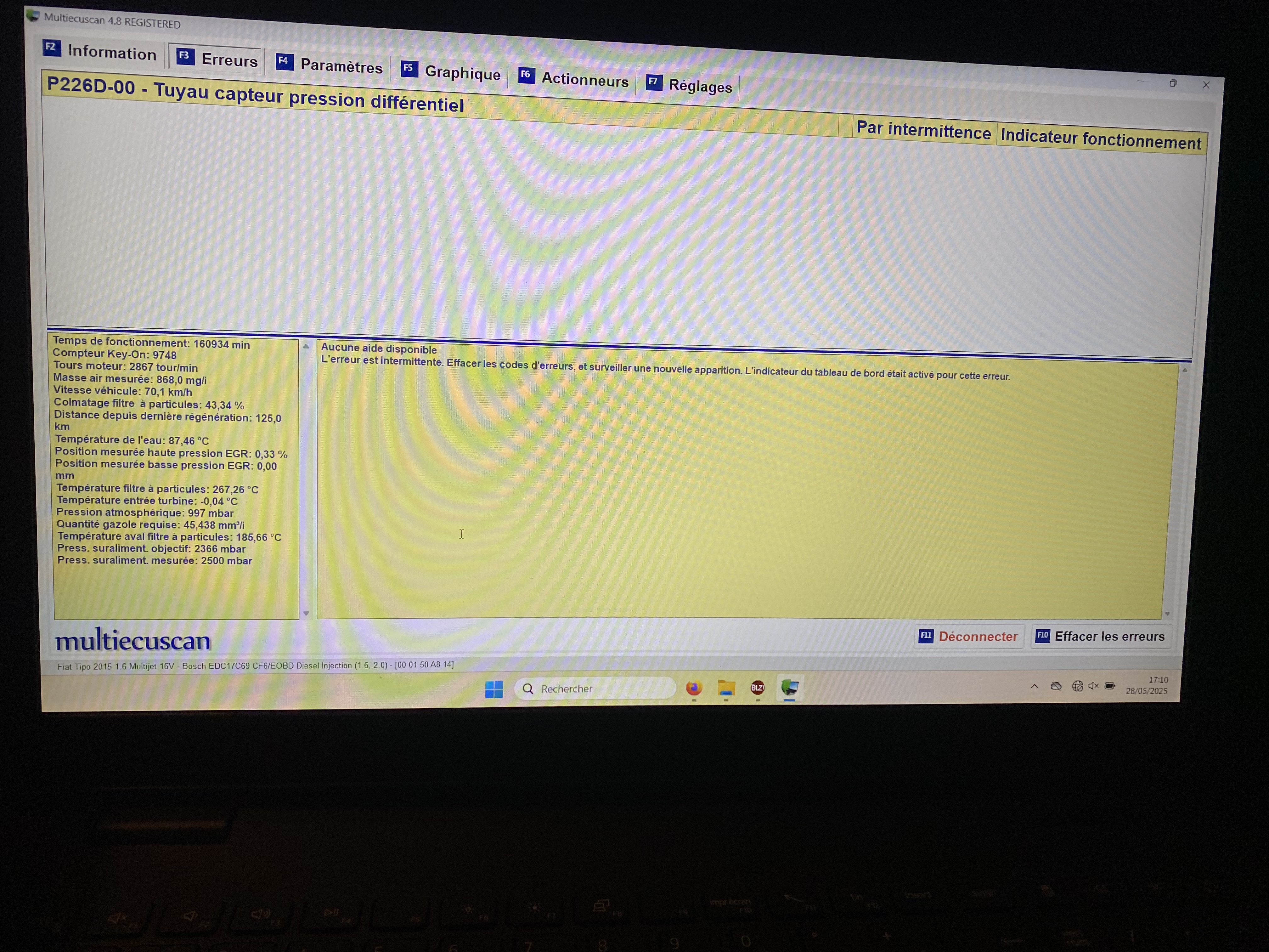

Je roule en tipo SW 1.6 MT 120 de 2017, Hier est apparu lors d'une accélération en cote le voyant moteur accompagné du classique message "Faire contrôler moteur et Start&Stop indispo".
Après quelques heures à l'arrêt plus de voyant au démarrage puis après quelques km et une nouvelle accélération en cote retour du même message.
Ce matin plus de message au tableau de bord mais après avoir branché le logiciel apparait le code erreur P226D-00.
Le voyant est donc apparu les deux fois lors d'un enfoncement quasi total de la pédale d'accélération.
Le code erreur est assez explicite je sais mais quelqu'un a t'il déjà eu le problème ? Un conseil/tuto de vérification et/ou nettoyage/remplacement ?
La distrib a été faite il y a moins d'un mois. Possible lien ou rien a voir ?
Ci-joint la photo du diag.
Merci par avance aux éventuels connaisseurs

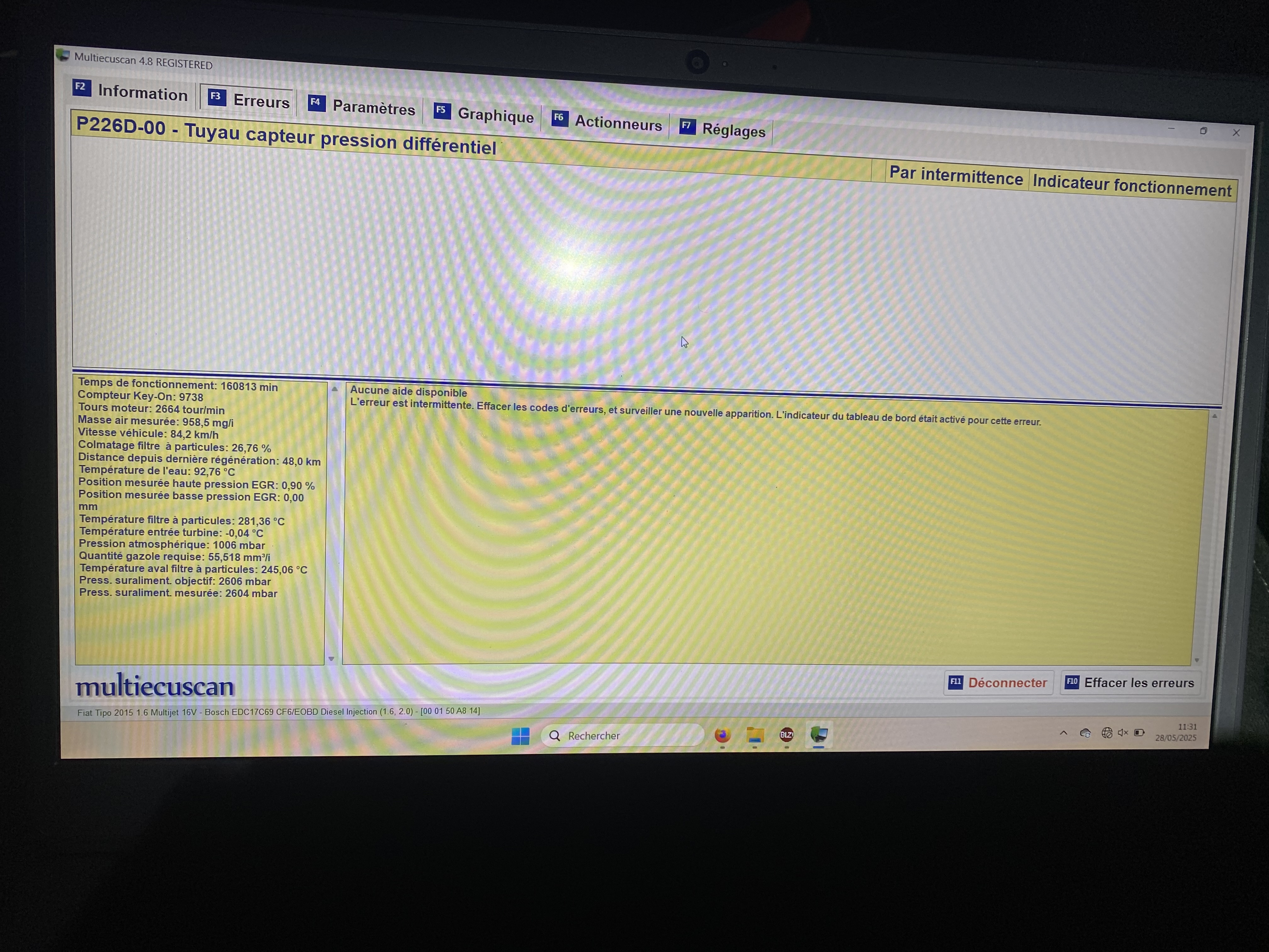

Mise a jour après avoir effacé le code erreur, il s'est manifesté de nouveau après une dizaine de km et une brève accélération plein gaz en 3eme.
Diag en rentrant, même code avec quelques évolutions des données.
